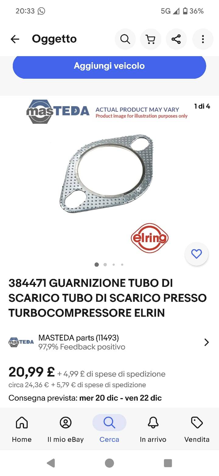

Ragazzi buongiorno dopo lo scarico con valvole stavo pensando di mettere il centrale diretto ragazon così da togliere il bambolotto centrale e allargare il diametro, mi hanno consigliato di cambiare la guarnizione in testa allo snodo, sapete dirmi qual'è o come trovarla?
Ragazon mi ha detto che il sound migliorerebbe ulteriormente con anche quello

Più o meno io ho un piccolo silenziatore anche se quasi insignificante, comunqu3 non parlavo di quello, so che devo prendere quella fascetta ma io parlavo della guarnizione di testa tipo quella in goto
    77.1 KB · Visualizzazioni: 113
