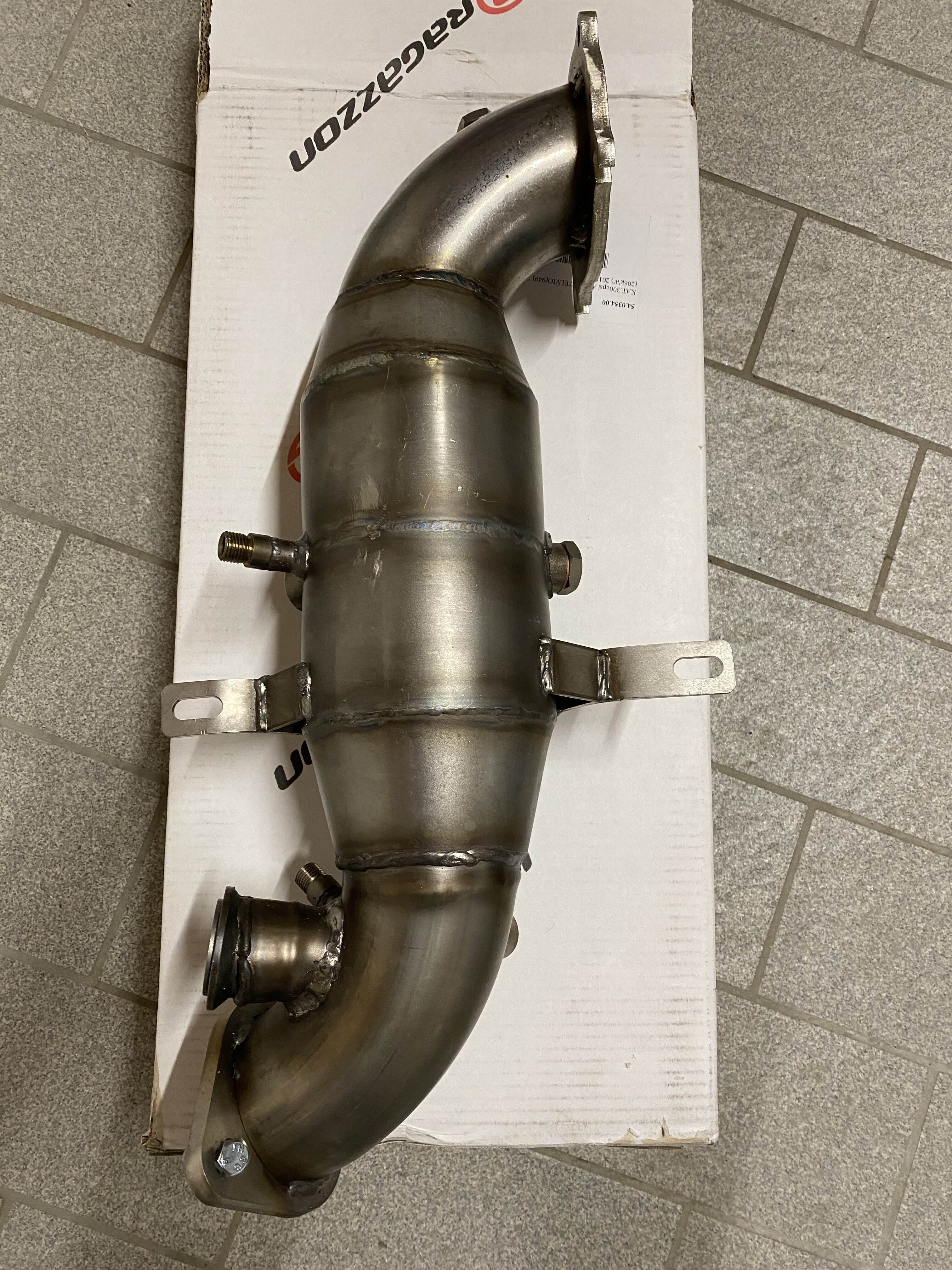

Sam&Giulia la mia è una Super, ma quando l'ho presa io a km0 aveva dam con scarico singolo.
Preso ricambio doppio e liscio, tipo quello della sorella diesel.
Scarico e dam cambiati da solo, il dam è ostico da smontare...
Ciao, ecco fatto!
Ho seguito tuo consiglio e montato la linea senza il centrale (che in realtà è vicinissimo al GPF).
Finalmente un bel rumore! Non è fastidioso per niente e non crea risonanza. Attorno ai 1000 giri al minimo il suono è profondo. OTTIMO!
Ho cambiato il dam con quello a doppia uscita della Super e montato i “terminali” originali Alfa di colore nero.
Effetto cattivo assicurato, si sposano molto bene con il nero Alfa della carrozzeria.
Ora l’assetto? Molle Eibach -25 mm?[emoji6]
