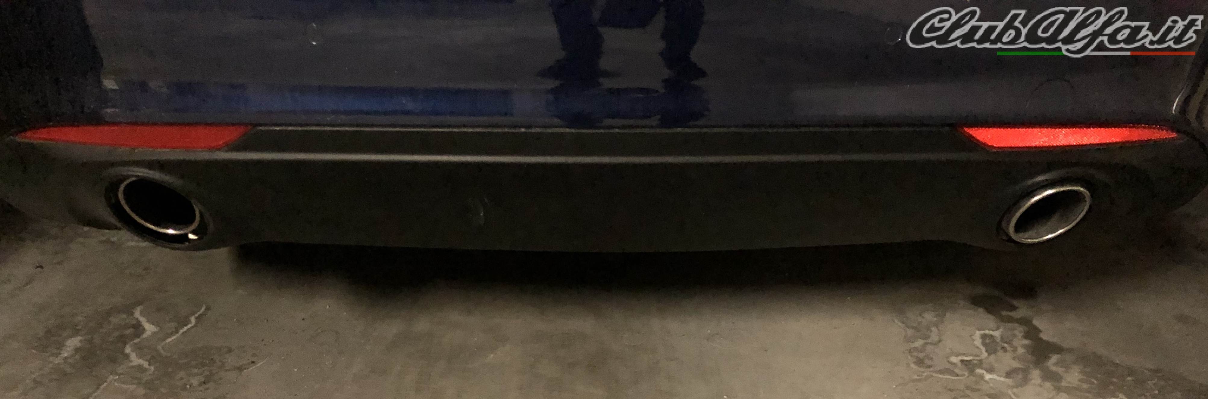

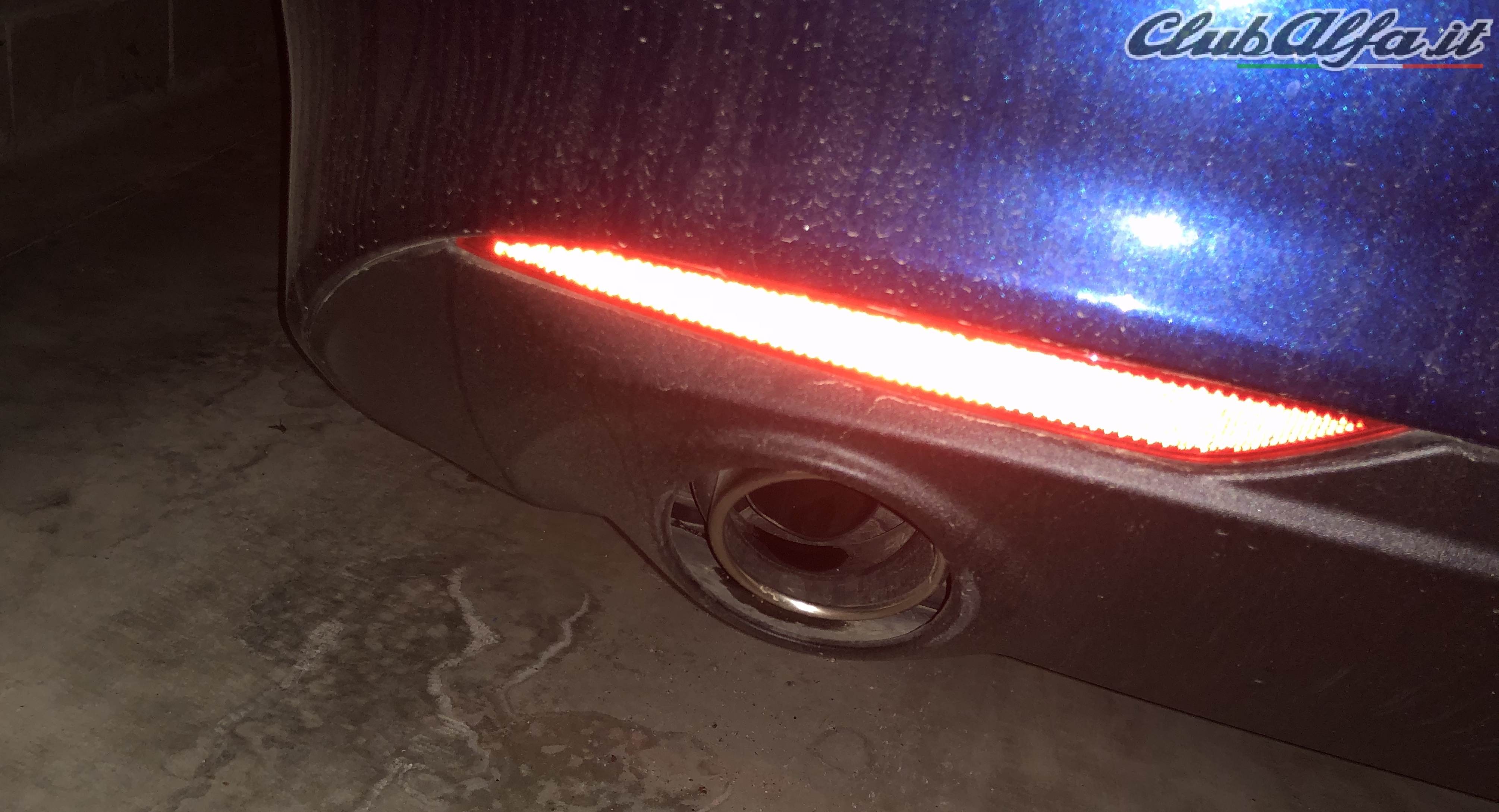

Buongiorno a tutti, in modo totalmente a me oscuro lo scarico sinistro della mia Giulia è rientrato (e sembra anche rialzato) rispetto al DAM posteriore.
Non ho mai visto una cosa così in assenza di urti o incidenti (come nel mio caso).
Lascio due foto per farvi vedere.
Premettendo che domani andrò in officina immediatamente, avete mai visto una cosa del genere e/o immaginate cosa potrebbe essere successo?

Sembra che il manicotto esterno cilindrico cromato, serrato sul tubo di scarico, si sia allentato e sia rientrato o comunque sia stato spinto all'indentro.

Sicuro che qualche pezzo di M. non gli abbia dato un calcio?

Ho sicuramente subito un urto. Comunque è fissato con tre viti. Si sistema facilmente

Guardando meglio sembra un colpo di striscio dato posteriormente da sinistra a destra (guarda come è decentrato il manicotto rispetto allo scarico).
Sospetto una gomma anteriore destra sporgente di un'auto che faceva retromarcia per entrare in parcheggio dietro a te curvando a destra.
Non ci sono graffi (gomma) ma una sbaffata più chiara da sinistra a destra attorno allo scarico.

Sono stato in officina e confermo i vostri sospetti: qualcuno ci è andato contro e neanche così piano dato che ha spaccato le viti e l'impianto che teneva su tutto; comunque sono riusciti a sistemarmi tutto.
