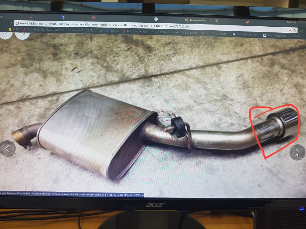

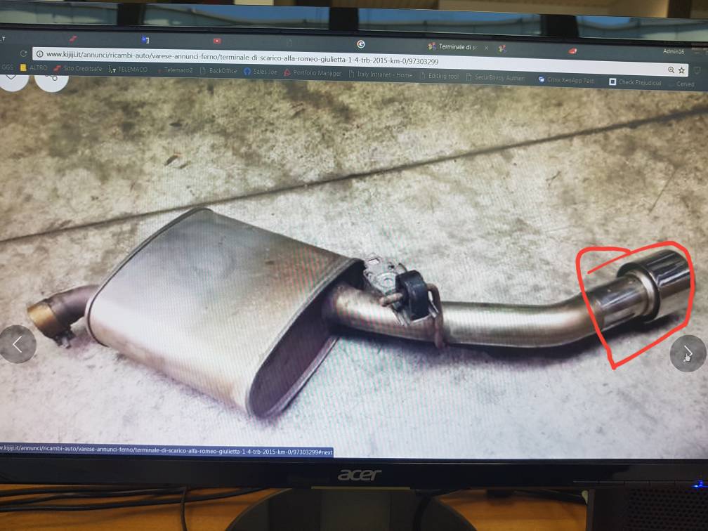

Grazie della risposta Ulianix. Sai anche se il terminale dello scarico originale è saldato al tubo o se ha solo i rivetti che lo tengono fermo?
Solo 4 rivetti bastardi
Reazioni: Kernel64
Due o tre li trapani tranquillamente, il quarto armati di cacciavite a taglio da battaglia e martello e giù di mazzate alla parte interna del rivetto finché non si rompe....c'è una bella discussione in merito, mi sembra che devi cercare "terminale maggiorato"....
Reazioni: Kernel64
Provo a cercare allora. Intanto grazie mille [emoji41]
