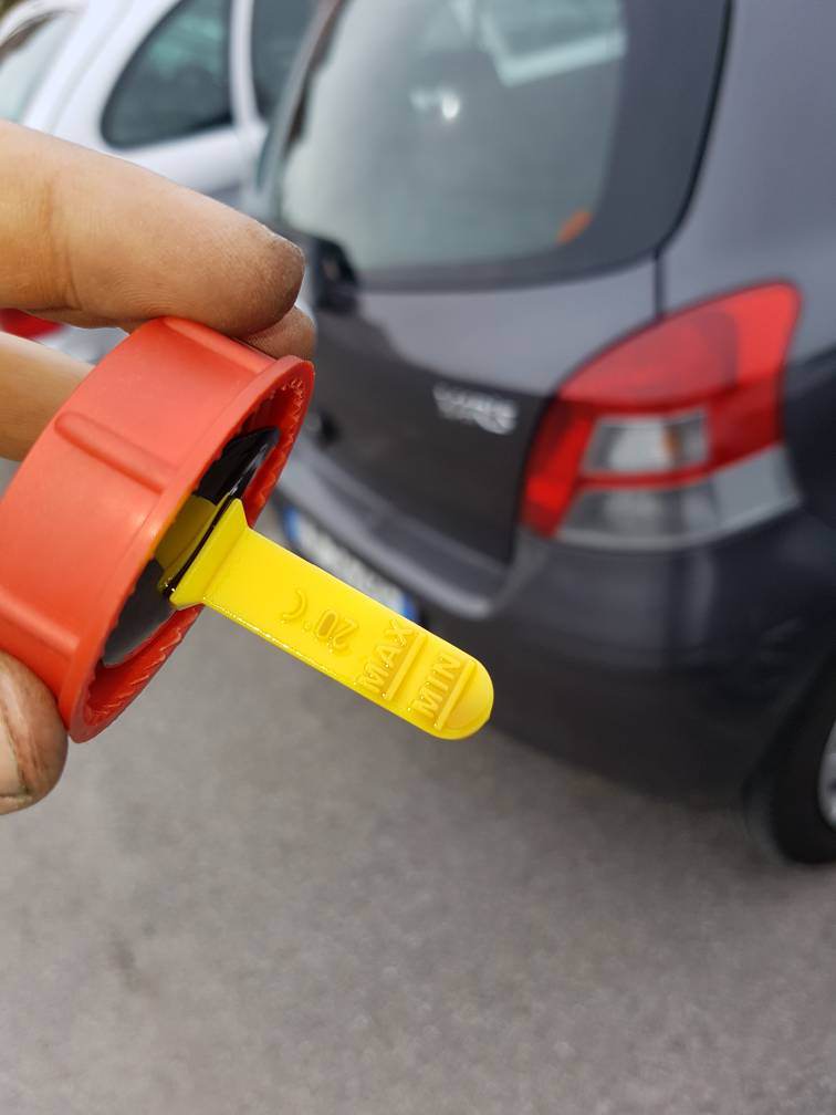

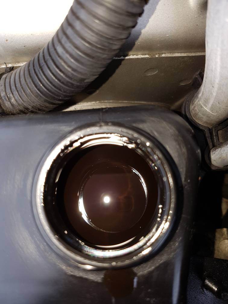

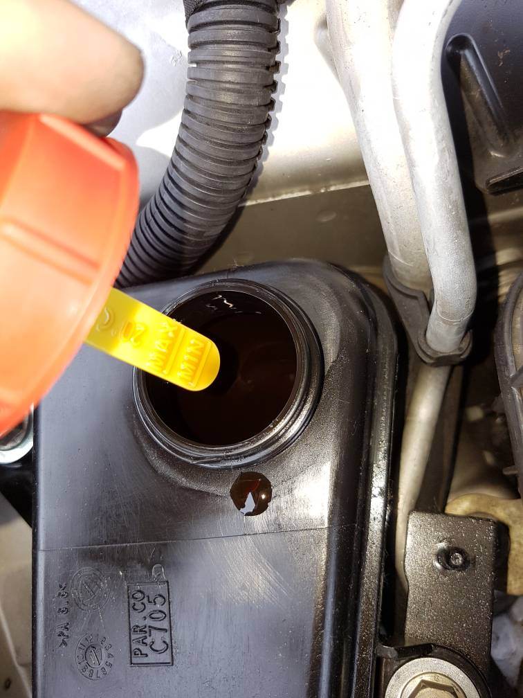

controlla in vaschetta se l'olio è rosso o verde... se è rosso va cambiato
che cerchi ha?
Reazioni: Artu-Alfa
#4
Ho l'olio rosso purtroppo.. 225/50 r17
#5
#7
ok... non dipende dai cerchi allora.. qnt prima portala in alfa (o dal tuo meccanico di fiducia) e fai cambiare olio dopo aver eliminato tutto qll che c'è... credo sia da cambiare anche la vaschetta
