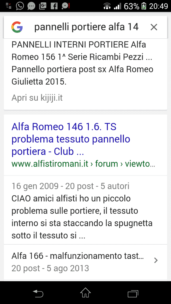

Sullo smontaggio e rimontaggio del pannello posso consigliarti questo forum, ci sono utenti che ci son già passati.
Club Alfisti Romani - Forum
...il foglio che viene rivestito è incollato con termocolla al pannello e rinforzato con delle saldature mi è sembrato di capire :O
Se non ti manda direttamente alla discussione fai così come nell immagine vai su Google research e inserisci le stesse parole chiave. Lo troverai tra i primi 5 risultati.
Sono iscritto a quel forum, conosco anche la discussione...grazie comunque...
