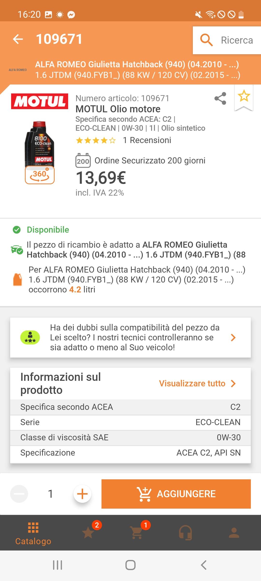

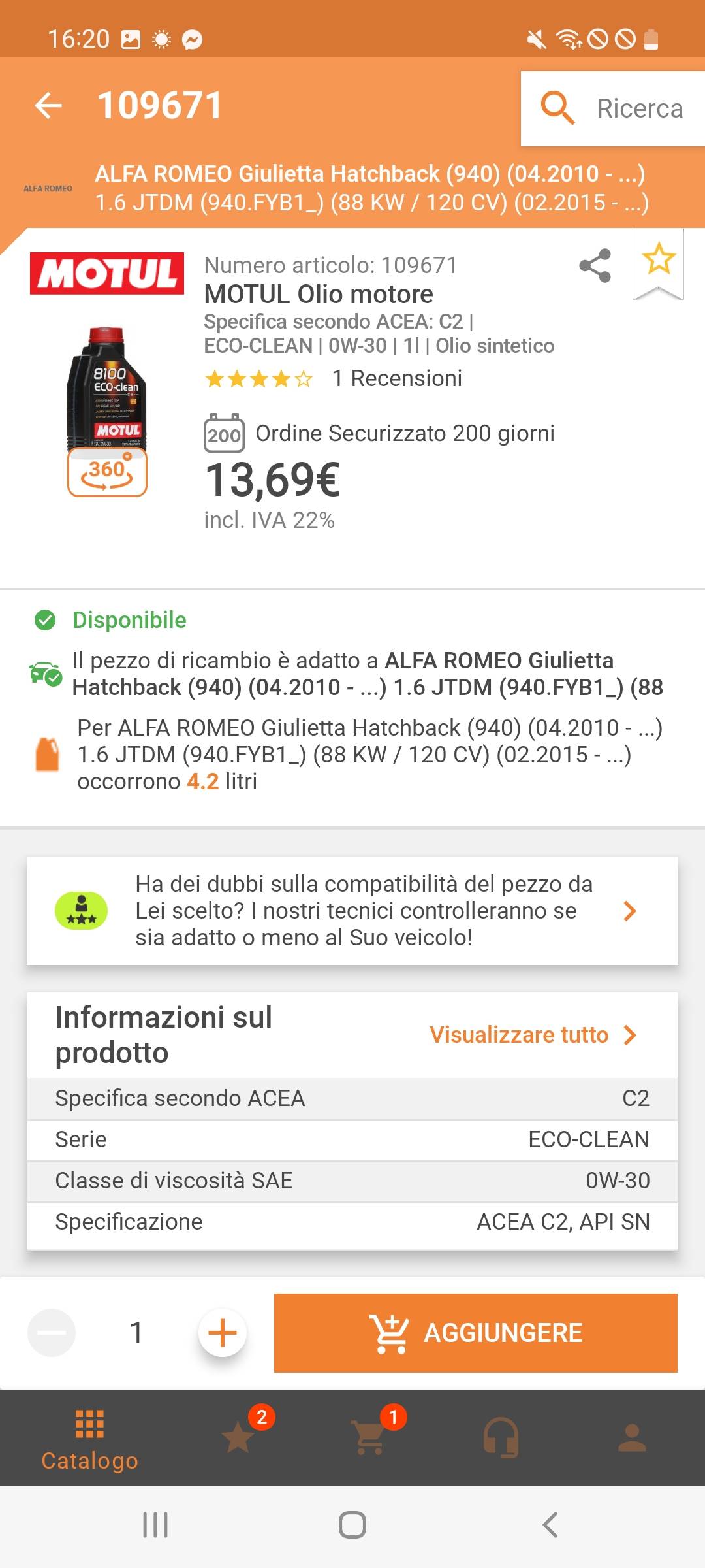

Decisamente sì, Meglio lo shell. Con 4000 lire in più c'è anche il motul
