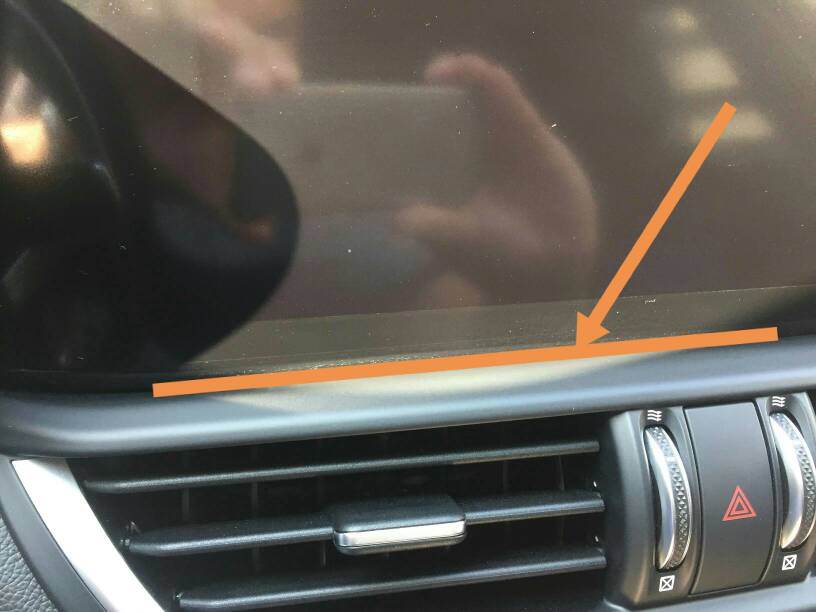

Secondo me il profilo del cruscotto inferiore va a contatto con il plexiglass di copertura dello schermo.
Sicuramente proprio in quel punto a causa di solecitazioni del cruscotto va ad appoggiarsi e picchiare leggermente sul plexiglass causando delle cricche che poi con il cambio termico si aprono creando vere e proprie crepe.
Fossi in voi (fuori garanzia e con plexiglass ancora integro)smonteri il tutto e cercherei di sovrapporre una piccola guarnizione in gomma tra i due elementi in modo da creare una sorta di cuscino.
Io credo anche che più che un difetto di materiale sia un problema di progettazione tra gli elementi.
Ci sta...sucedde a tutte le auto..
Spero solo che venga fatto una modifica e non diventi il classico problema di progettazione mai modificato e risolto...tipo manglia giulietta..per farvi capire..
p.s Ho ciulato la foto a qualcuno per fare uno schizzo.
p.s Ho ciulato la foto a qualcuno per fare uno schizzo.Visualizza allegato 195805
Non tocca.... perlomeno sulla mia c'è 1 mm almeno di spazio per tutta la lunghezza .... È fatto apposta così...non può essere quello...
E pure se toccasse non può crepare la plastica su. ... Ci dev'essere qualcosa sotto per come è fissato o progettato non so ....strano che Alfa non dica nulla.... Spero non esca anche sulla mia sto problema..... Finita la garanzia 10 giorni fa.... Speriamo bene.... Vorrei avere una casistica ... Per periodo anche e numero di vetture... Perché mi pare che anche le ultime diano la stessa problematica...
Il tuo e criccato?
E poi scusa...ma sei certo che quell millimetro rimane invariato anche mentre l'auto prende sollecitazioni su buche dossi ecc....
Cmq e un consiglio prendetelo come tale...
Non e possibile che un plexiglass si cricchi da solo a causa di sbalzi termici...può solo diventare più fragile con basse temperature..ma basse basse...

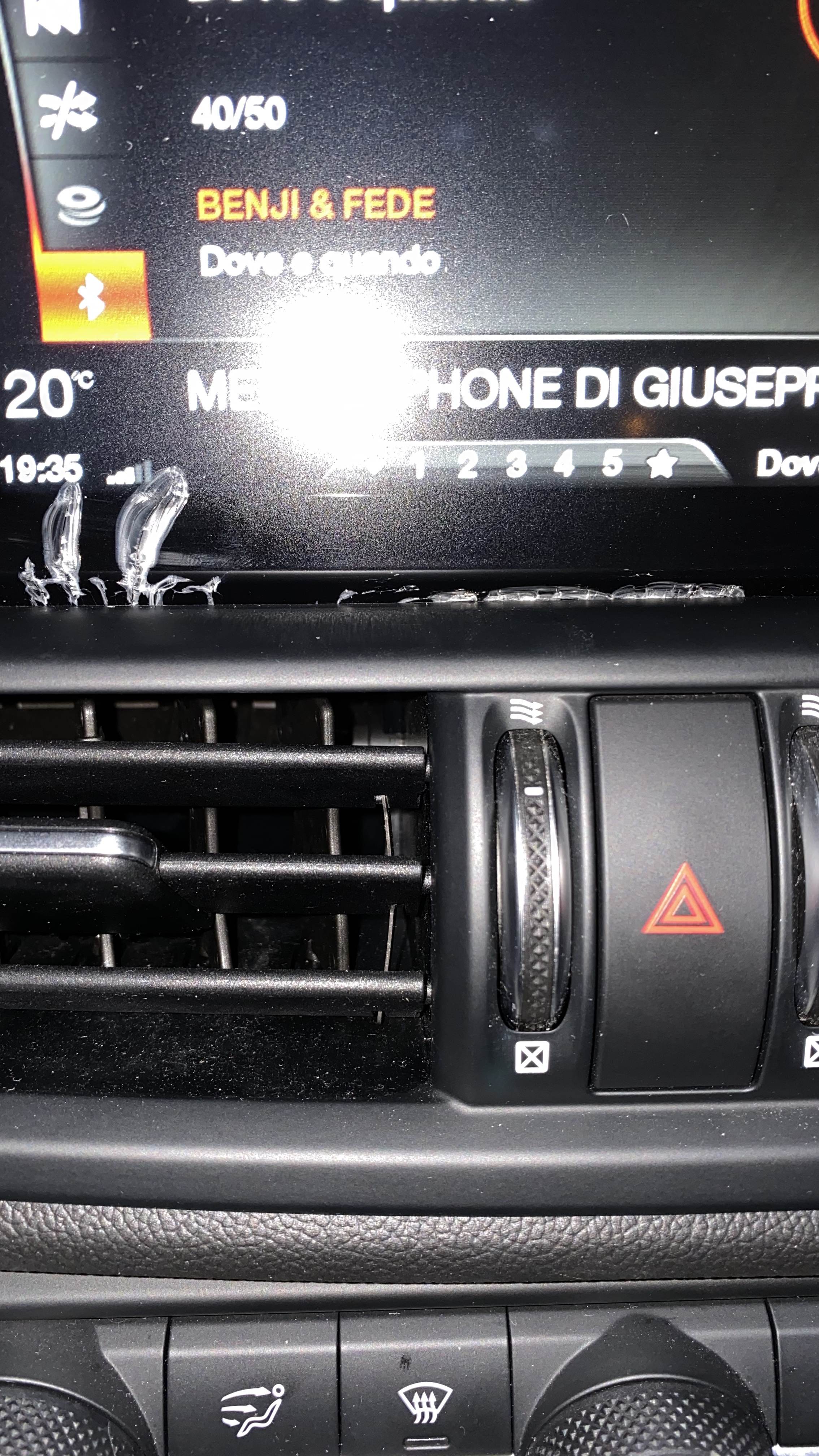

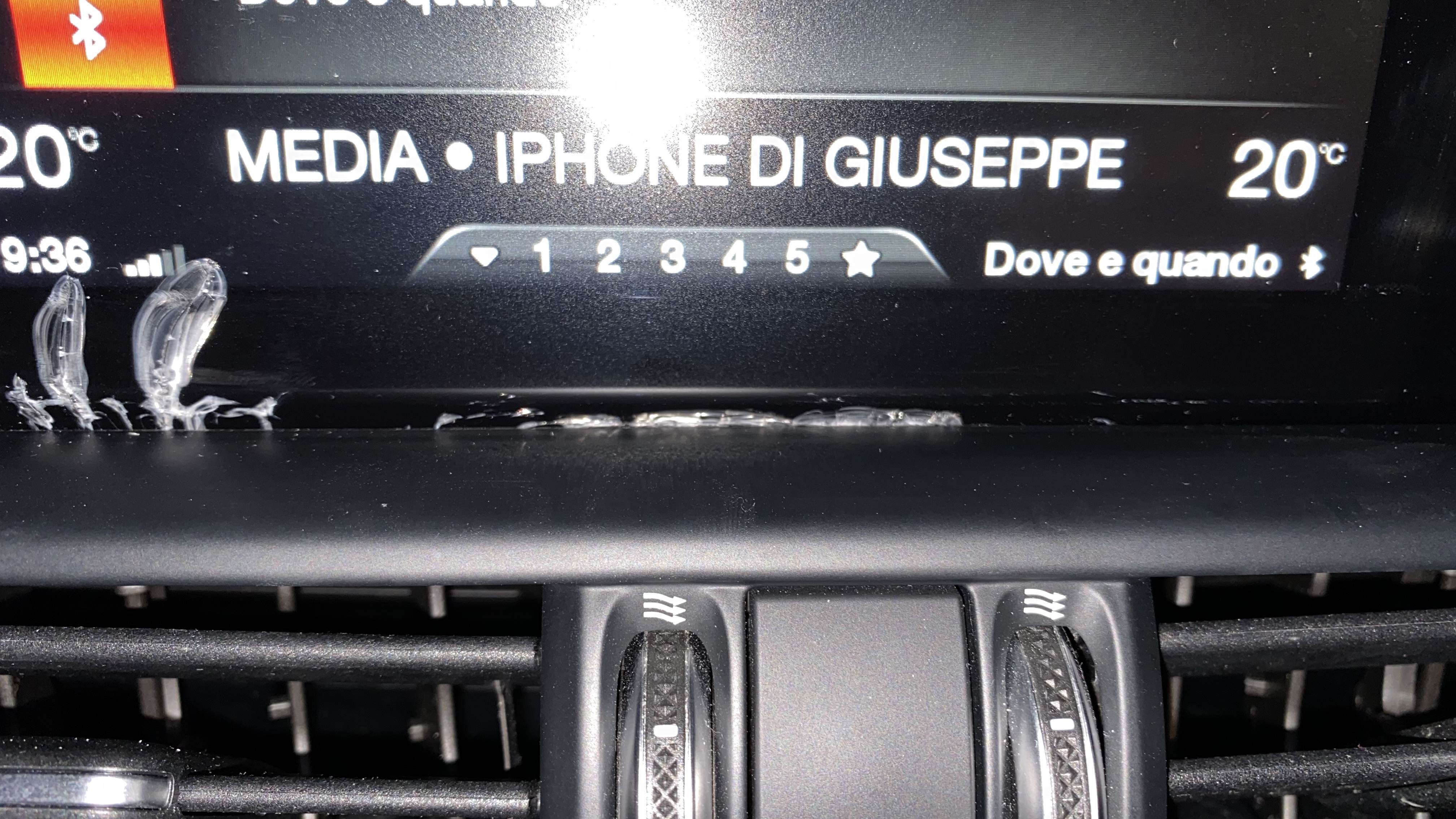

AGGIORNAMENTO!!
Dopo un ora di viaggio ecco a voi un altro regalino by alfa romeo.
Ora giuro che se domani ancora mi mandano a comprare il sale faccio un casino della madonna in alfa. Ma è fatto di ricotta? Sono quasi certo che il problema deriva dalle bocchette del aria che con gli sbalzi di temperatura , dossi vanno ad urtare contro il display.

AGGIORNAMENTO!!
Mannaggia mi dispiace...
Comunque sarà colpa di Benji e Fede, pensaci :)
A parte gli scherzi, e se fosse qualche perdita d'aria condizionata, cioè, in qualche modello, si crea qualche piccolo distacco delle tubazioni dall'arrivo presso la griglia, e questi getti d'aria calda o fredda...
Perché è impossibile che se non ci sono perdite del flusso la causa sia quella: sarebbe successo a tutti.
