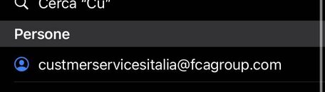

Il 15 di gennaio ho portato l'auto per il problema alle crepe sul display, oggi, dopo diversi solleciti ho avuto la risposta. La sostituzione dello schermo non verrà riconosciuta in garanzia (selected4u), perché il display non è coperto dalla garanzia. La garanzia riporta 'sistema di navigazione' e per me significa tutto e non solo una parte. Mi sa tanto di arrampicarsi sugli specchi.Ad altri utenti del forum la sostituzione è stata fatta con la mia stessa garanzia. A questo punto vorrei aprire un ticket di reclamo, preferirei scritto, a che e-mail mi consigliate di scrivere? Grazie
Reazioni: Swordsman
Ciao io ho avuto un problema per un pulsante scolorito (che non mi hanno sostituito) e mi hanno dato questa mail per esporre il problema è mandare le foto
Spero di averti aiutato
