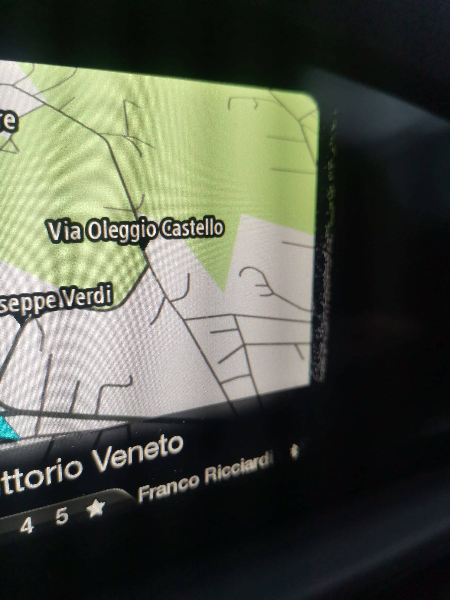

Riporto la mia esperienza. Ho ritirato l'auto usata (imm. 30/11/2018) a giugno di quest'anno con il difetto, come mostra la foto che avevo caricato qui Schermo navigatore infotainment crepato su Giulia . Vista la scadenza prossima della garanzia (19/12/2020) mi sono recato all'officina del concessionario dove ho preso l'auto. Il capofficina (che non ha neanche voluto vederla), mi ha subito detto che se è in garanzia l'avrebbe cambiato. Fermo auto di 4 giorni, ritirata poco fa con lo schermo nuovo (15€ di igienizzazione però :P). Direi che posso essere contento dell'assistenza, per ora.
Ciao a tutti, sono un Novello Alfista, purtroppo anche io vittima del display segnato...il 26 devo portarla per le foto , grazie a questo gruppo e conoscendo il problema dopo neanche 4 ore dal ritiro ho segnalato la problematica, ora ho un pochino di paura che me la smontino per vedere i seriali della radio difettata, esperienze al riguardo, a vostra esperienza è stata un operazione difficoltosa lo smontaggio della parte ?

Comunque, il problema è notissimo e se ne parla molto nel forum. Io ce l'ho ora per la seconda volta, leggi qua:
Pare esista un service Alfa che individua la colpa del difetto nell'uso di prodotti chimici per la pulizia.

magari nel montaggio e smontaggio rovinino qualche gancio ..in passato un meccanico una volta mi ha fatto un disastro...certo non era una concessionaria ufficiale come questa volta
Il mio è stato cambiato a fine novembre (display da 8.8"). Non so quale sia la procedura per lo smontaggio, ma non ho notato alcun graffio/segno/altro dopo averla ritirata. Se l'officina a cui ti rivolgi ne ha già fatti altri, non dovresti avere problemi ;)
