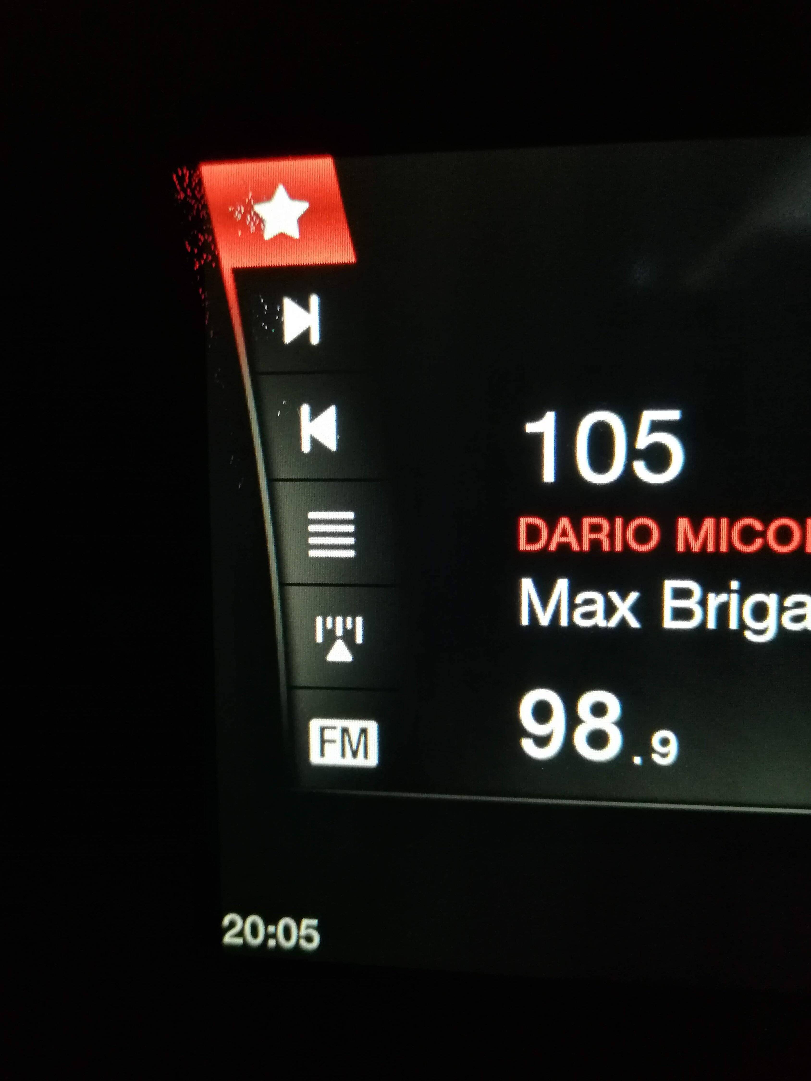

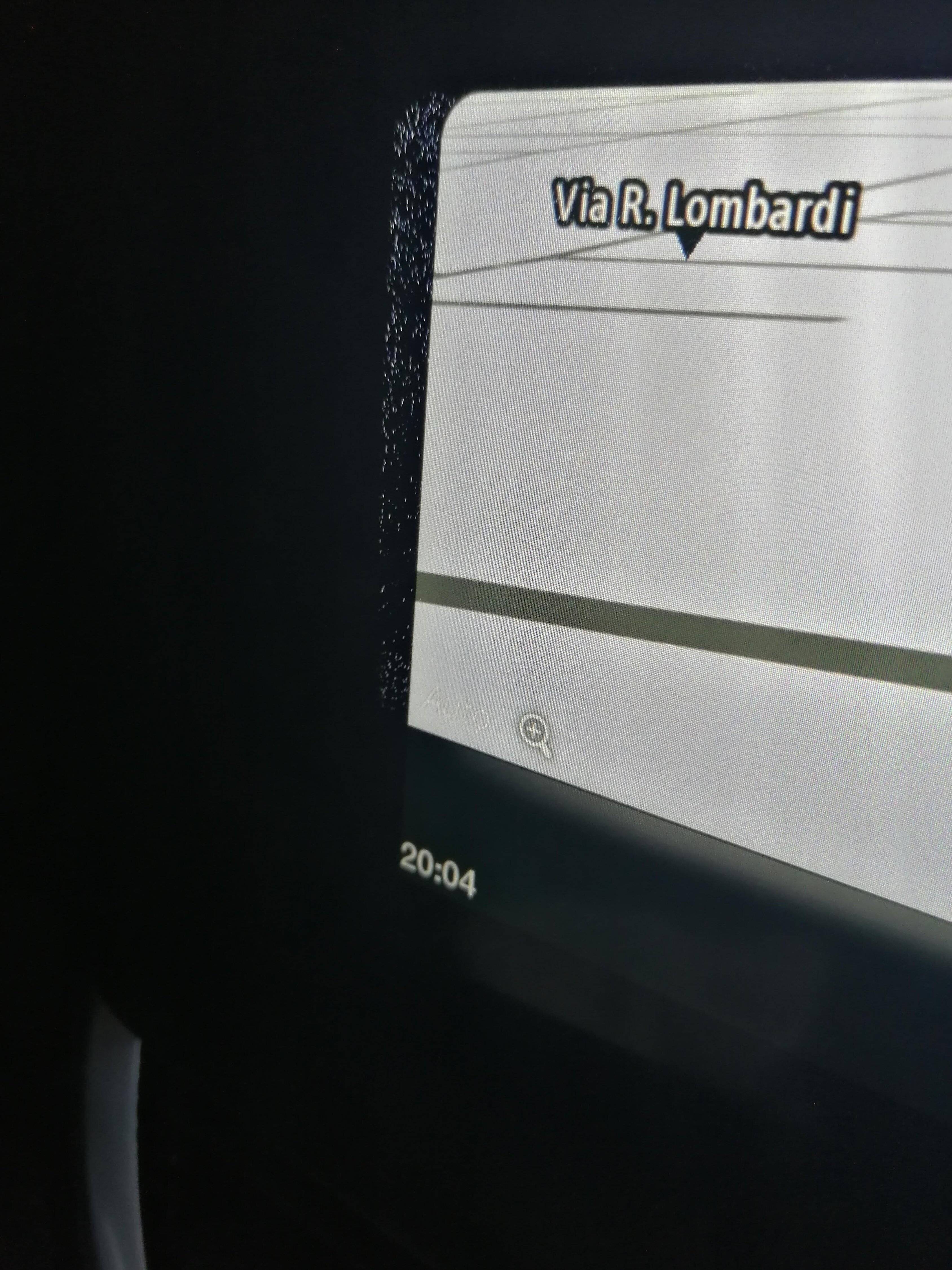

Vi allego le foto. È all'inizio ma sappiamo già che può solo peggiorare...
    434.4 KB · Visualizzazioni: 176
    1.1 MB · Visualizzazioni: 167
