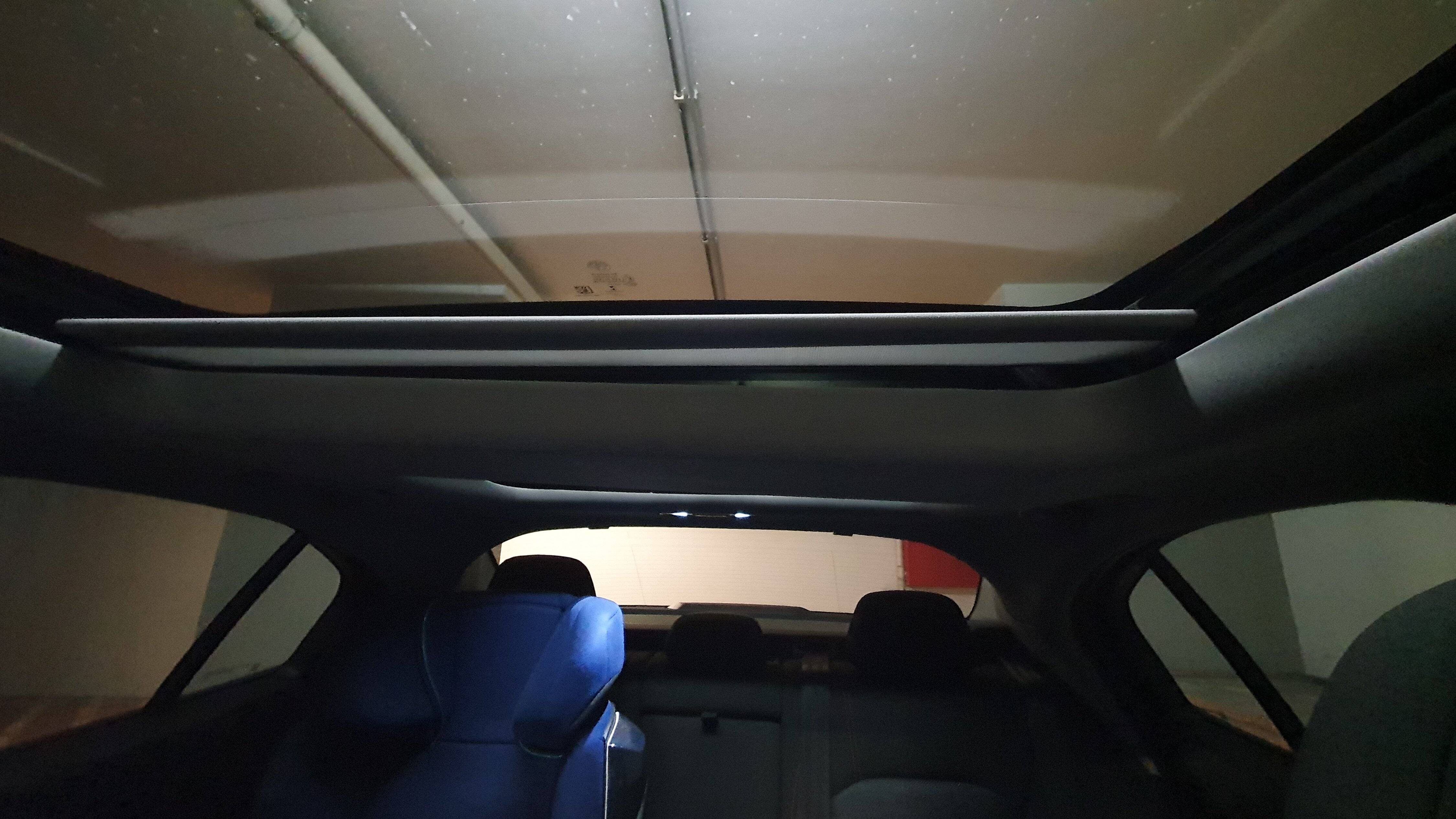

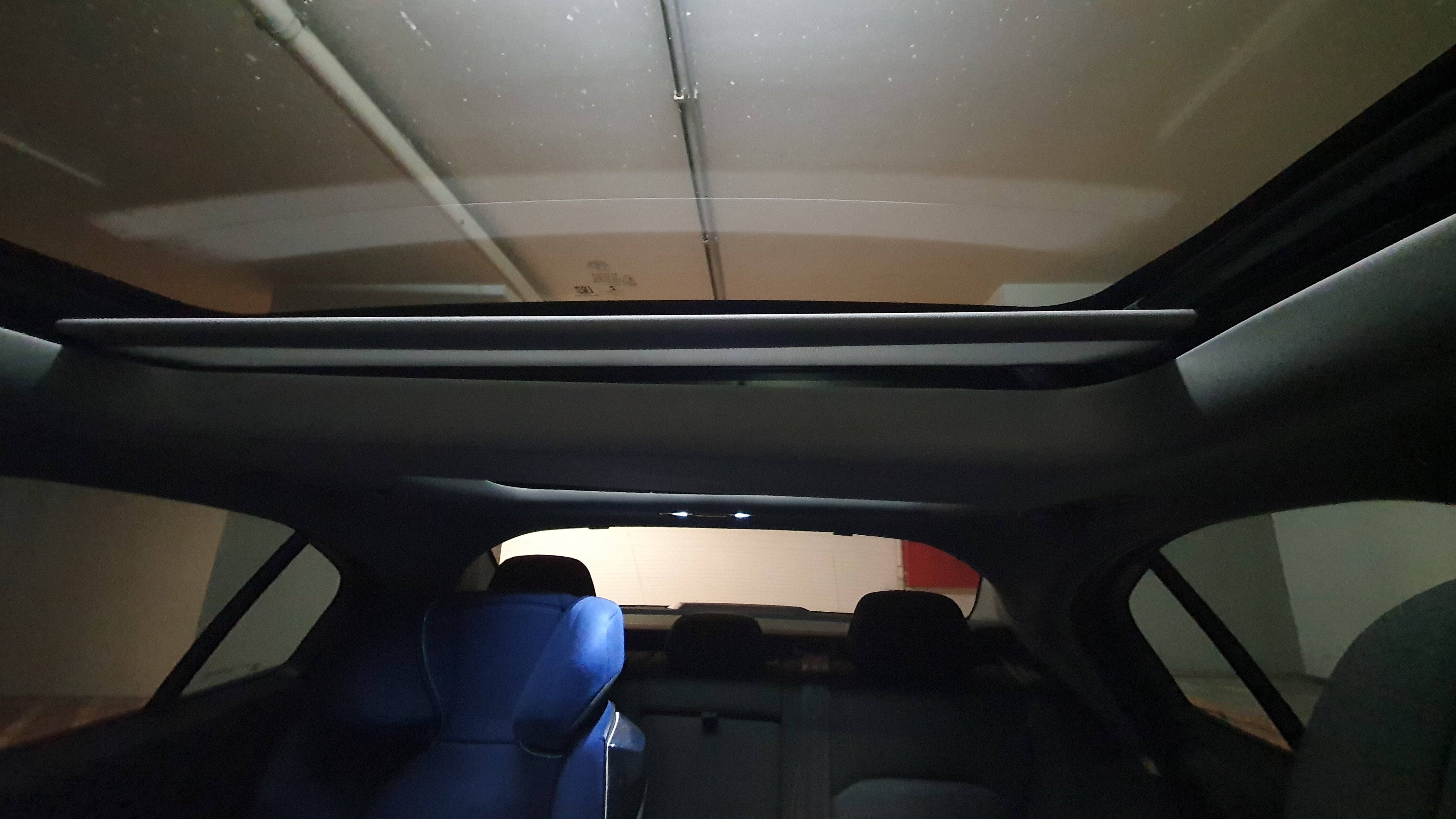

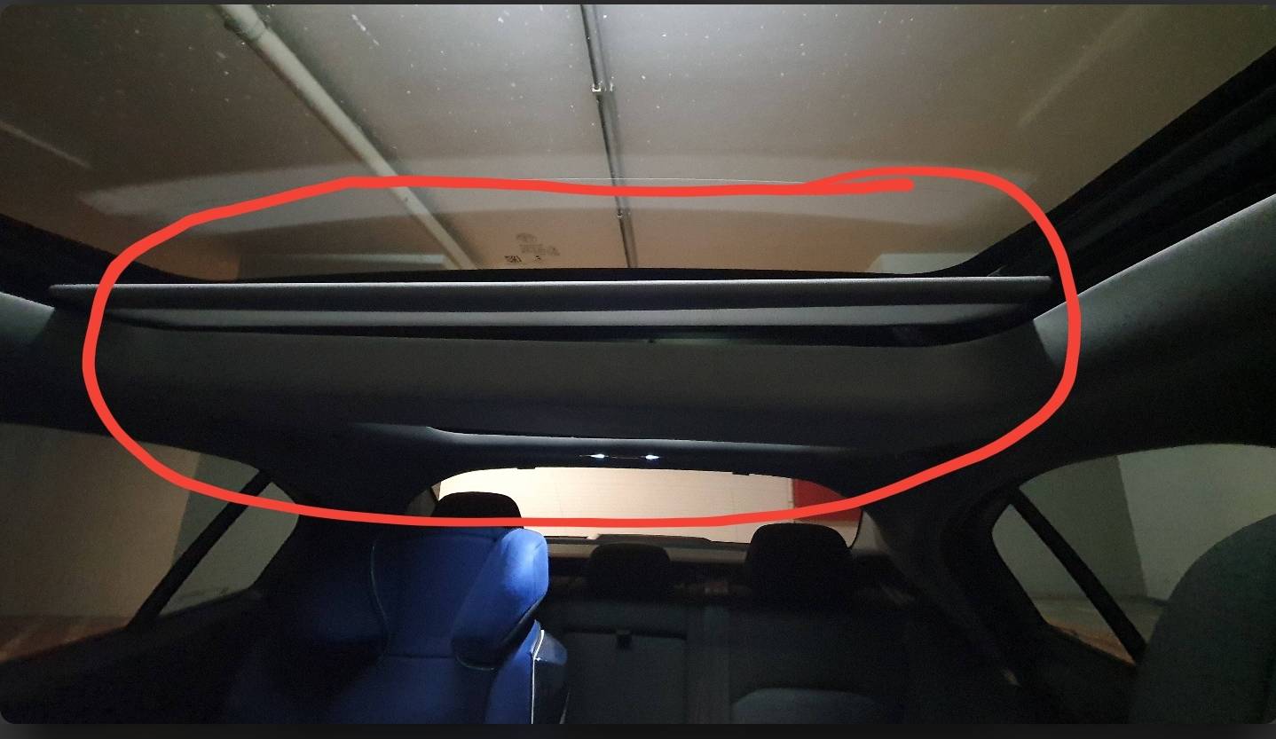

Si è sganciato di lato anteriormente e posteriormente e me lo sono trovato a reggere cn la testa dato che sn alto 192cm.
Poi l'ho spinto e dietro ha agganciato il fermo ma avanti no.
In foto si vede che la linea del cielo è storta e pende.
Passato in officina hanno ordinato tutto il cielo e gliela dovrò lasciare per sostituizione.
