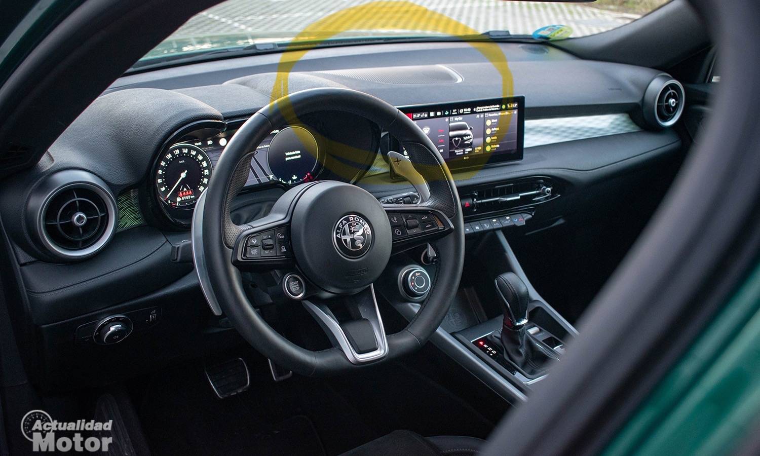

Idem a me fa lo stesso ed ho la tua stessa sensazione qualcosa non è stata fissata!! Stavo pensando di aprire quella griglia centrale sul cruscotto perché a me sembra centrale il problema qualcuno di voi sa come aprirla?

Io mi riferivo a quella cerchiata!

Sò che non è la strada che uno dovrebbe seguire (la strada giusta dovrebbe essere che è l'officina che lo mette a posto) ma in questi casi si fa prima a smontarla, metterci un microscopico pezzo di biadesivo lungo il perimetro (laddove si possa/riesca) di modo da fargli fare quel briciolo di spessore in più che quasi senza ombra di dubbio toglierà ogni vibrazione.
