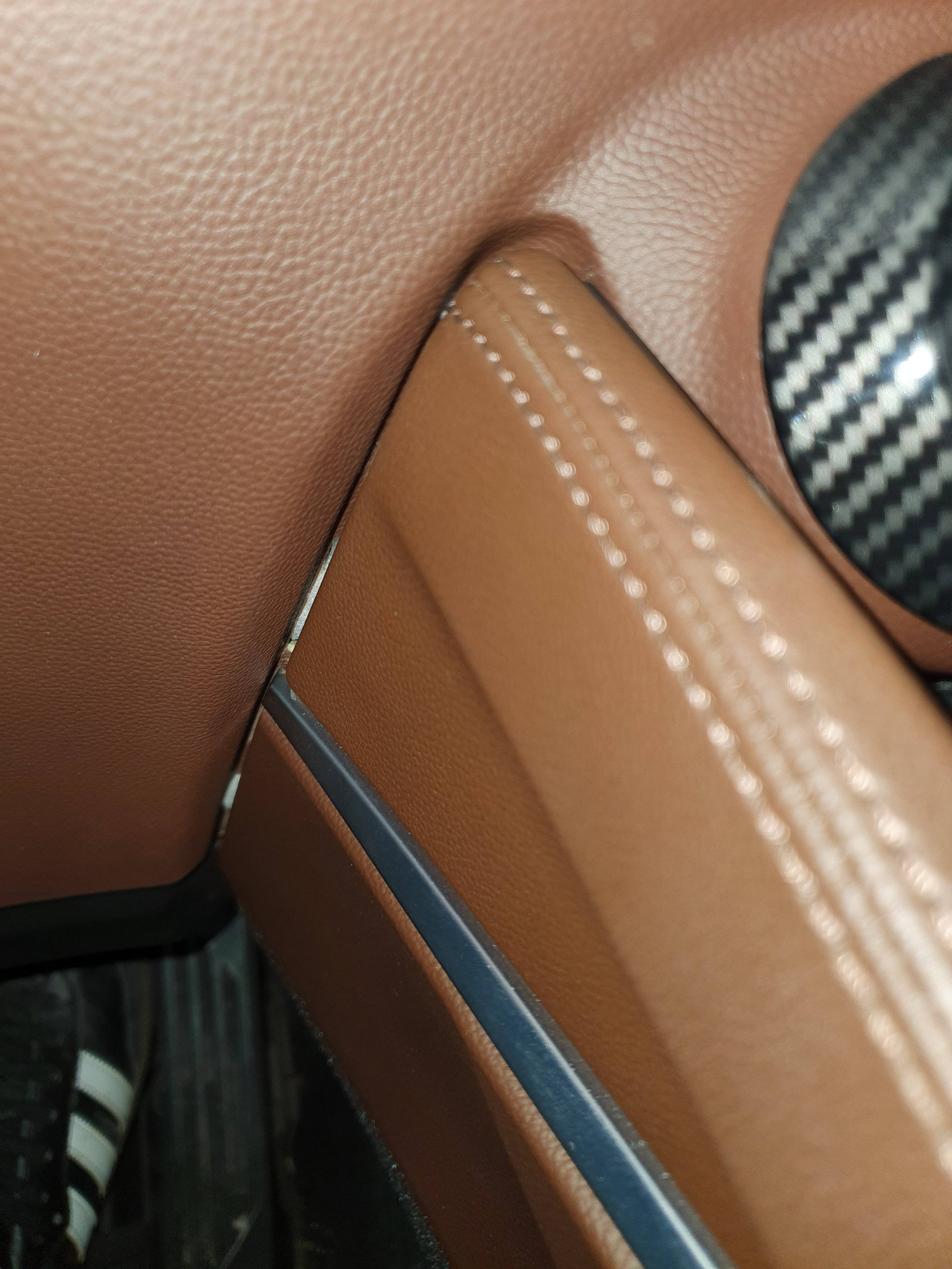

Ciao a tutti. Se qualcuno soffre del problema sono riuscito a risolvero in modo molto semplice. Basta prendere dei pezzetti di spugna e infilarli nel punto della foto (praticamente dove il fianchetto in pelle del tunnel si inserisce nel cruscotto, ovviamente da ambo i lati) aiutandosi con una chiave o un cacciavite piatto per spingere in profondità. Il risultato è invisibile (si vede solo guardando da sotto e sapendo dove guardare. Se poi la spugna è nera si vede ancora meno). Così si spessora e si ammortizza e non fa più neanche il più piccolo rumore, neanche su strade sconnesse e/o con guida allegra. Spero a qualcuno possa servire. Ciao

ma è un modello 2018 o precedente vero?
Dopo fu cambiato il tunnel e gli assemblaggi e spariti rumori, comunque credo che sia un ottima soluzione la gomma piuma o spugna,
Sulla mia my19 è comparso dopo un anno circa qualche scricchiolio nella zona portabibite che mi hanno risolto in officina (non ho saputo come). Adesso è assolutamente muto.
