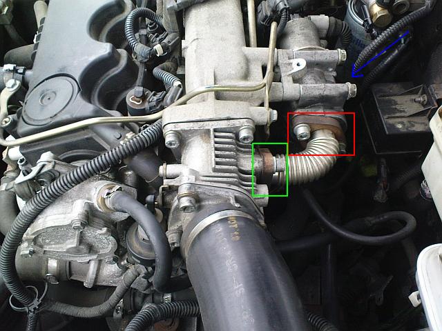

ciao ragazzi.ho una 156 2.4jtd anno 2002.vorrei chiudere egr,solo che non saprei dove inserire il tappo.ho trovato questa foto su internet dove è cerchiato di verde e rosso.da che parte secondo voi è consigliabile inserire il tappo.

Se la tua è così, devi chiudere quello evidenziato in rosso.
Per fare un lavoro a regola d'arte e preservare la EGR, dovresti chiudere anche l'ingresso della EGR. Dove indica la freccia blu, da sotto, arriva un altro collettore metallico (in foto non si vede) che porta i fumi. Dovrebbe avere anch'esso l'attacco ovale.. Chiudi anche lì e sei a posto..

Da come la vedo e una doppia chiusura, quindi evita il trafilamento di gas.
