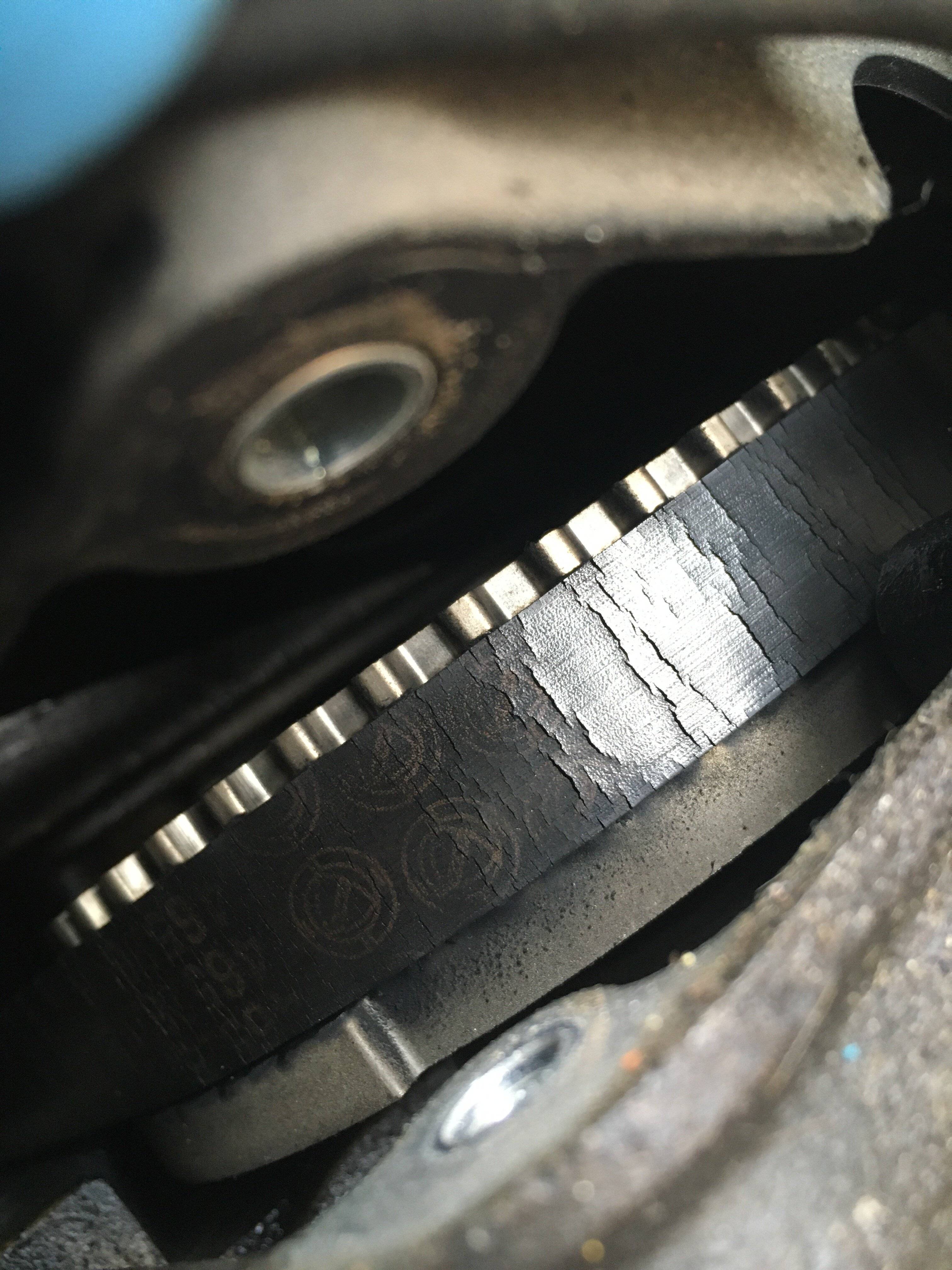

Questa è una cinghia da sostituire!!

Per curiosità, nella foto quella cinghia quanti KM/Anni ha ?

Km nom molti credo 80/90 mila ma sicuramente ha 15 o più anni.. le cinghie di distribuzione durano parecchio da molti anni 20 anni fa o più si rompevano ma era anche più fine e di materiali più soggetti a usura e eventi atmosferici.. ora sono molto più robuste e in officina vedere una cinghia rotta e diventato abbastanza raro come evento.. quindi come ho già detto ci sono cose del lum sulla manutenzione e tempi che andrebbero riviste e aggiornate olio motore va sostituito molto prima del dichiarato almeno della metà!! La distribuzione andrebbe non dico raddoppiata ma quasi.. su praticamente qualsiasi auto arrivano a 100/150 mila km e 8/10anni senza problemi spesso molti clienti superano i 10… come ti ho detto meglio controllare.. che nella maggioranza dei casi si può fare facilmente.. se presenta crepi o e lucida o si vede deterioramento vario si cambia altrimenti si può tranquillamente lasciare lì fino ad avere un po’ di strada o tempo per avere um senso alla sostituzione e spendere soldi quando serve e non sostituire pezzi praticamente nuovi.. sarebbe come sostituire le pastiglie freni dopo esempio 20/30 mila km che magri sono ancora al 80% le manutenzioni e componenti andrebbero sostituite quando serve in base anche a percorsi e utilizzo e non secondo una scheda fissa!! Unica cosa che e sempre meglio sostituire sempre e più spesso possibile e costa anche relativamente poco e olio e filtro motore perché nessun olio dura 15/20 mila km ma molto meno con uso normale un olio a già 7/8 mila km e molto degradato… uso gravoso anche prima.. quindi il senso è che se uno fa città accendi spegni il motore va poco in temperatura lo dovrà sostituire prima.. chi fa tragitti costanti e lunghi potrà farlo un po’ dopo… poi ognuno fa come vuole..
