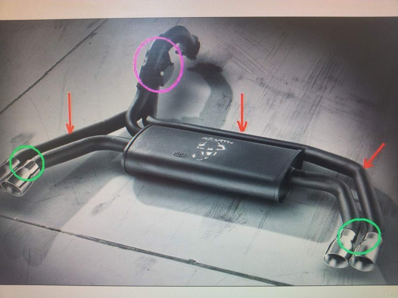

In questi giorni sto valutando alcune soluzioni per migliorare il sound dell mia Giulietta. A tal proposito mi sono soffermato sullo scarico Record Monza della 595 Abarth Competizione, il cui suono mi garba molto. Questo è dotato di una valvola che a circa 3000g/m si apre, spinta dalla pressione dei gas di scarico che trovano così sfogo in un tubo diretto. L'idea è quella di applicare questa valvola e di creare una nuova linea di scarico per accogliere i gas una volta aperta la valvola. Giusto per capirci questo è lo scarico della 595 in cui si vede benissimo la valvola ad azionamento meccanico.

Vorresti modificare lo scarico originale?? secondo questa immagine fino ai 3000g/m fumano solo le due canne interne mentre dopo anche quelle esterne che poi danno il suono..quindi avere 4 canne è d'obbligo..tu cosa hai pensato di fare.. sono curioso :-)

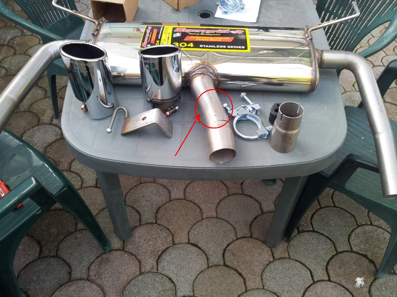

Proprio così! Fino a 3000g/m circa funziona solo lo scarico che passa dal silenziatore, oltre questo range di giri la valvola devia i gas anche negli altri tubi che escono diretti, ma senza inibire il passaggio nei tubi precedenti, insomma sopra i 3000g/m funzionano tutti e 4. Non è obbligatorio avere 4 canne terminali, ma è obbligatorio avere la stessa struttura dietro. In pratica creare una linea diretta (frecce rosse) che va a congiungersi in un unico tubo terminale esistente (cerchio verde)20131221_110230.jpg, poi sfruttare quei 30cm circa di tubo che escono dal kit Supersprint che ho 20121222_142352.jpgper applicarci la valvola. L'idea è questa, ma è in fase di studio, potrebbe essere necessario acquistare lo scarico della 595 da cui attingere i componenti.
