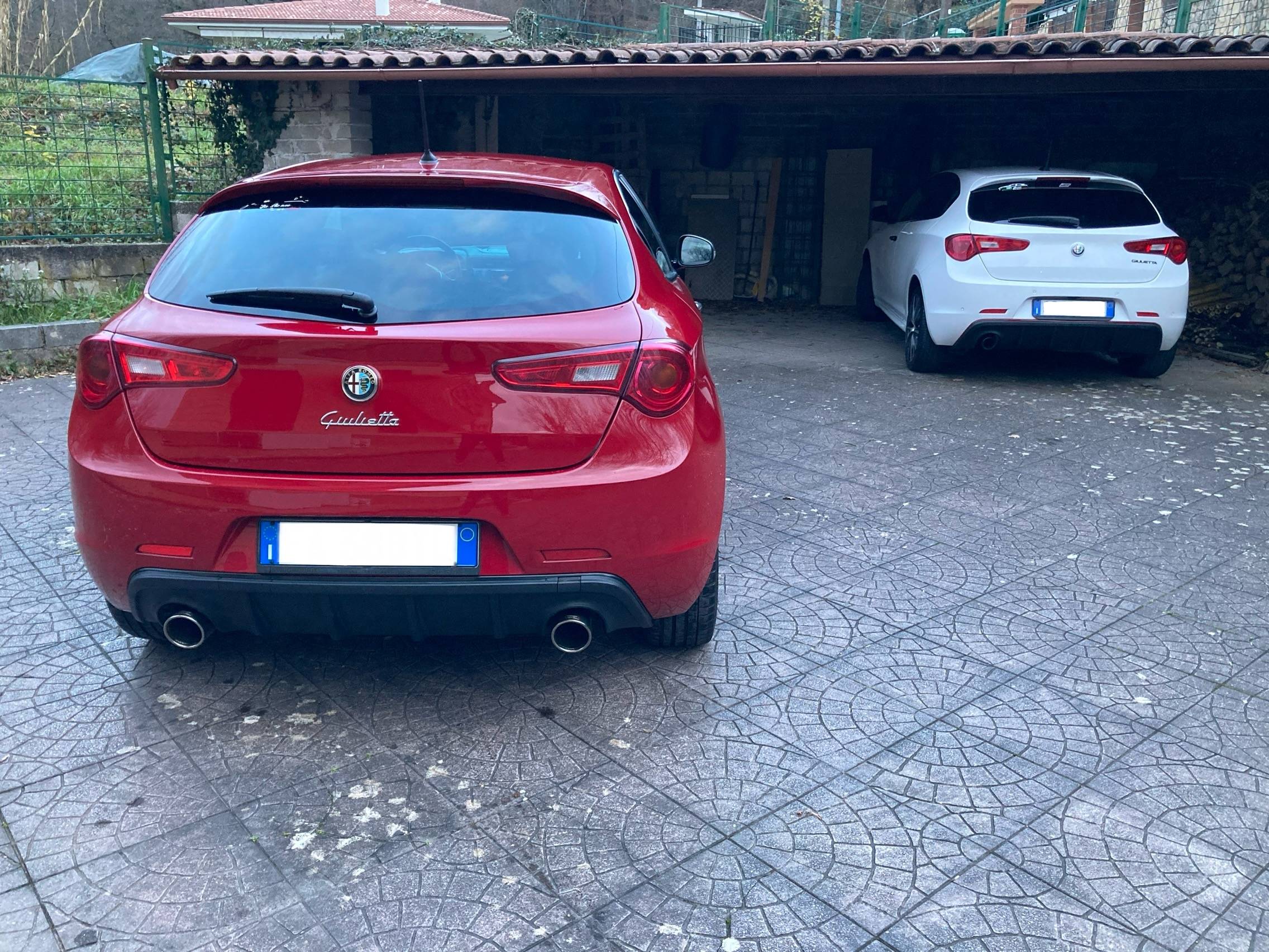

Per il sound non c’è molto da fare come hai detto tu é un diesel. Per l’estetica puoi prendere un ulter sport con terminale da 100mm come quello in foto a circa 280€. Il montaggio puoi farlo tu o farlo fare con meno di un’ora di lavoro lo metti quindi calcola 50€. Poi devi prendere il dam con doppia uscita e lo trovi online a circa un centinaio di euro o poco più.
Visualizza allegato 269833

La rossa è benzina e gpl, la bianca è diesel.
Non credo che cambiando solo il terminale di scarico cambi il sound, nei motori a benzina si possono ottenere risultati migliori.
Attenzione con i catalizzatori molto aperti che poi la puzza e il fumo si sentono.
