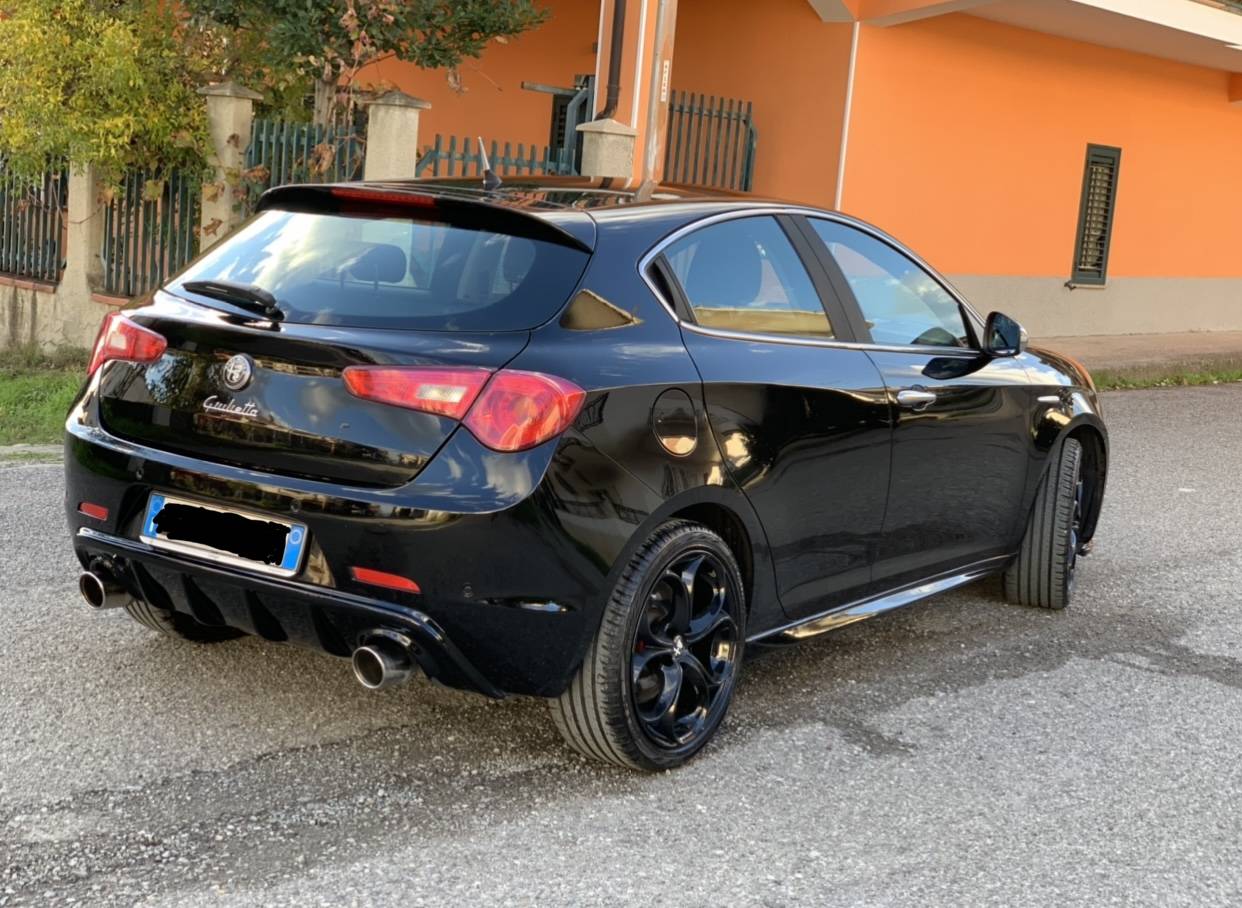

Ciao raga, che ne pensate dell estetica della mia belva con l ulter sport ??
C’è l’ho da quasi 9 mesi nella 1.4 gpl è soddisfacente però vorrei qualcosa di più
Ho pensato di mettere un centrale
Ragazzon o ulter diretto inox quale mi consigliate delle due?
Sapete dirmi il sound
E la cosa più importante se metto il centrale perdo prestazioni e devo mappare l’auto ??
O non mi perde nulla ???
Grazie
