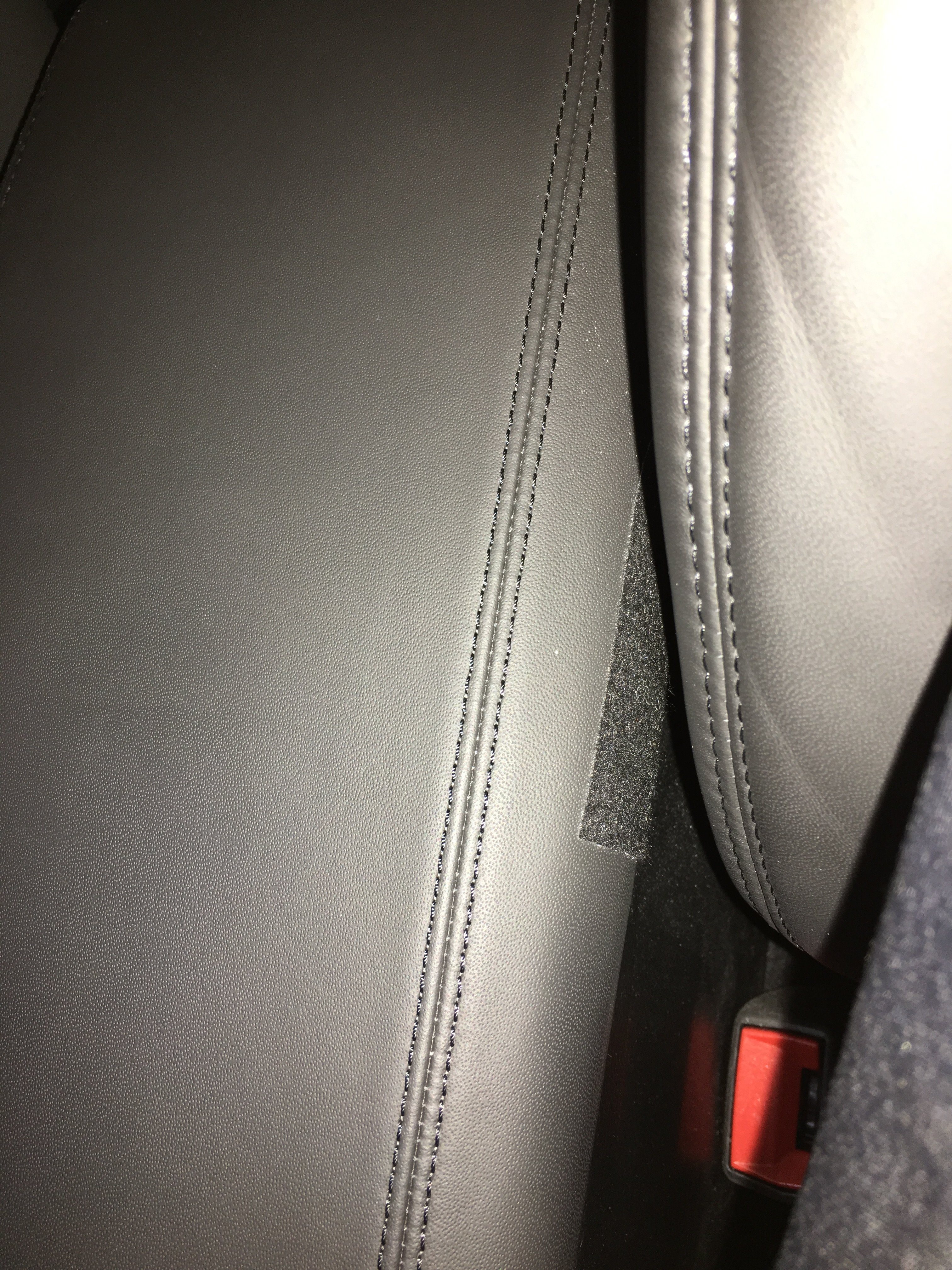

Prendete uno straccio o un panno morbido ed inseritelo tra il fianchetto e la plastica. Praticamente dove ci sono i meccanismi di regolazione. Io ho risolto cosi
Probabilmente non è lo stesso punto di frizione (fianchetto contro tunnel centrale) ma io ho risolto così...
Feltro adesivo.
Anche perché la sostituzione potrebbe non risolvere il problema. Speriamo di si!
Feltro adesivo.
