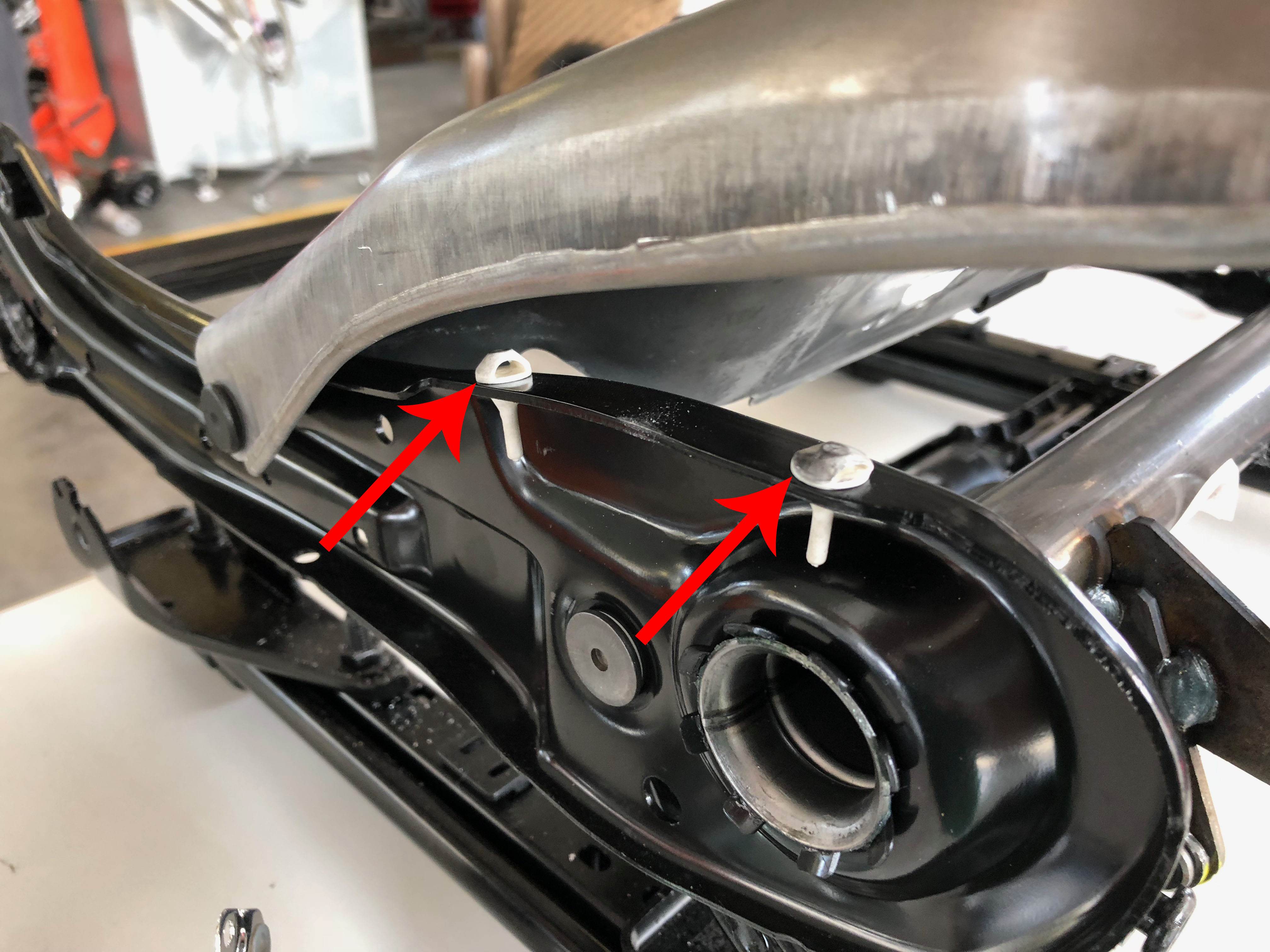

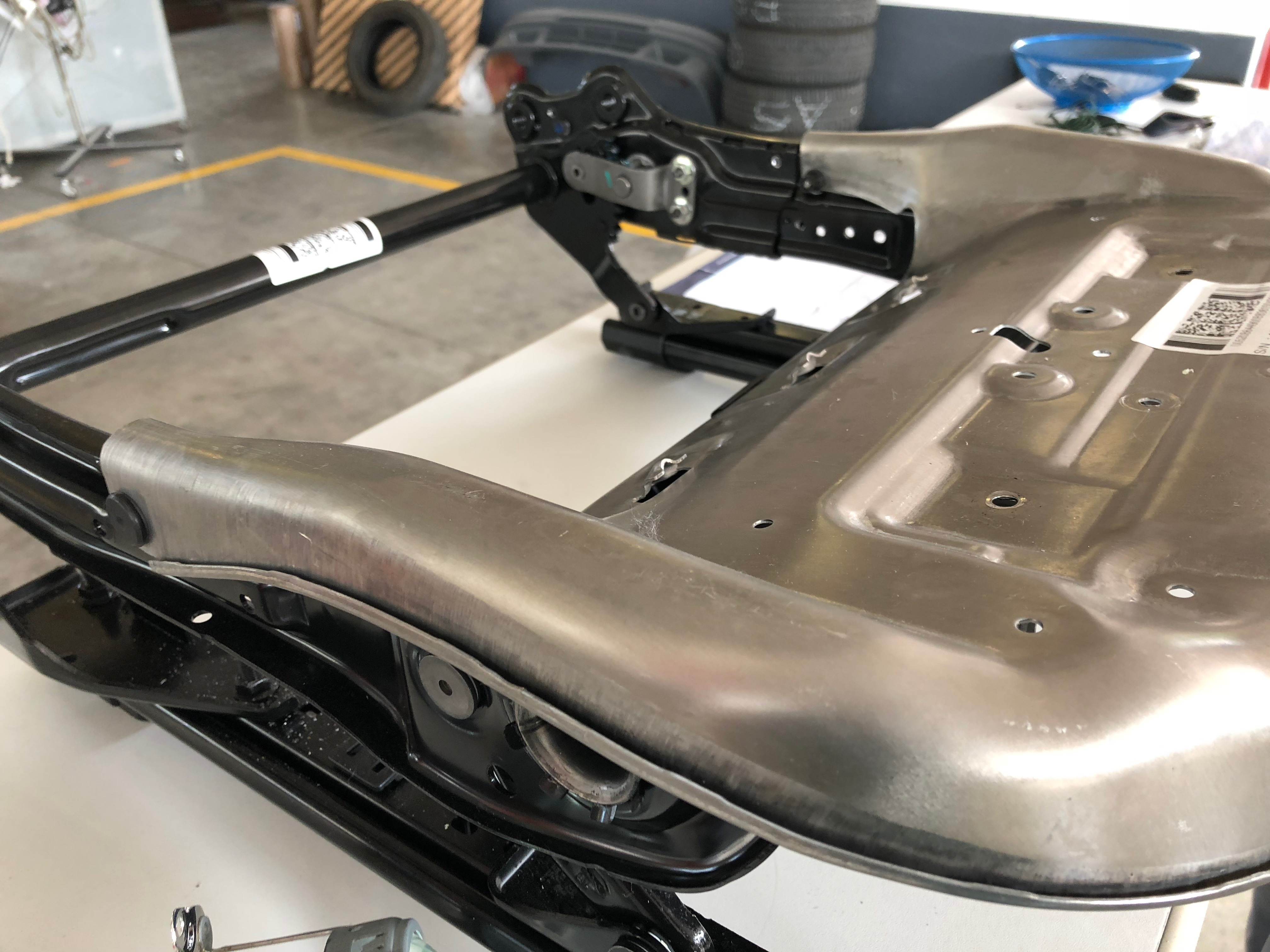

Buonasera a tutti,
il problema dello scricchiolio del sedile è stato finalmente risolto!
Tutto merito di Roberto della carrozzeria Alfa Romeo di Casette Verdini di Macerata, che con pazienza e l'aiuto di un bravo artigiano della pelle, è riuscito a trovare e risolvere il problema. Lo scricchiolio era generato da quattro gommini sotto la base del sedile, come evidenziato nelle fotografie. Bravissimi!

Buonasera a tutti,
Che un gommino che serve per eliminare rumori o vibrazioni....scricchiola....non l'ho mai sentito....bha
Si parla di scricchiolio perchè è un rumore abbastanza difficile da riprodurre. Ho dovuto mandare la registrazione all'ispettore Alfa per farci dare assistenza. Appena ricevuto il messaggio hanno inviato subito una nuova base del sedile.
