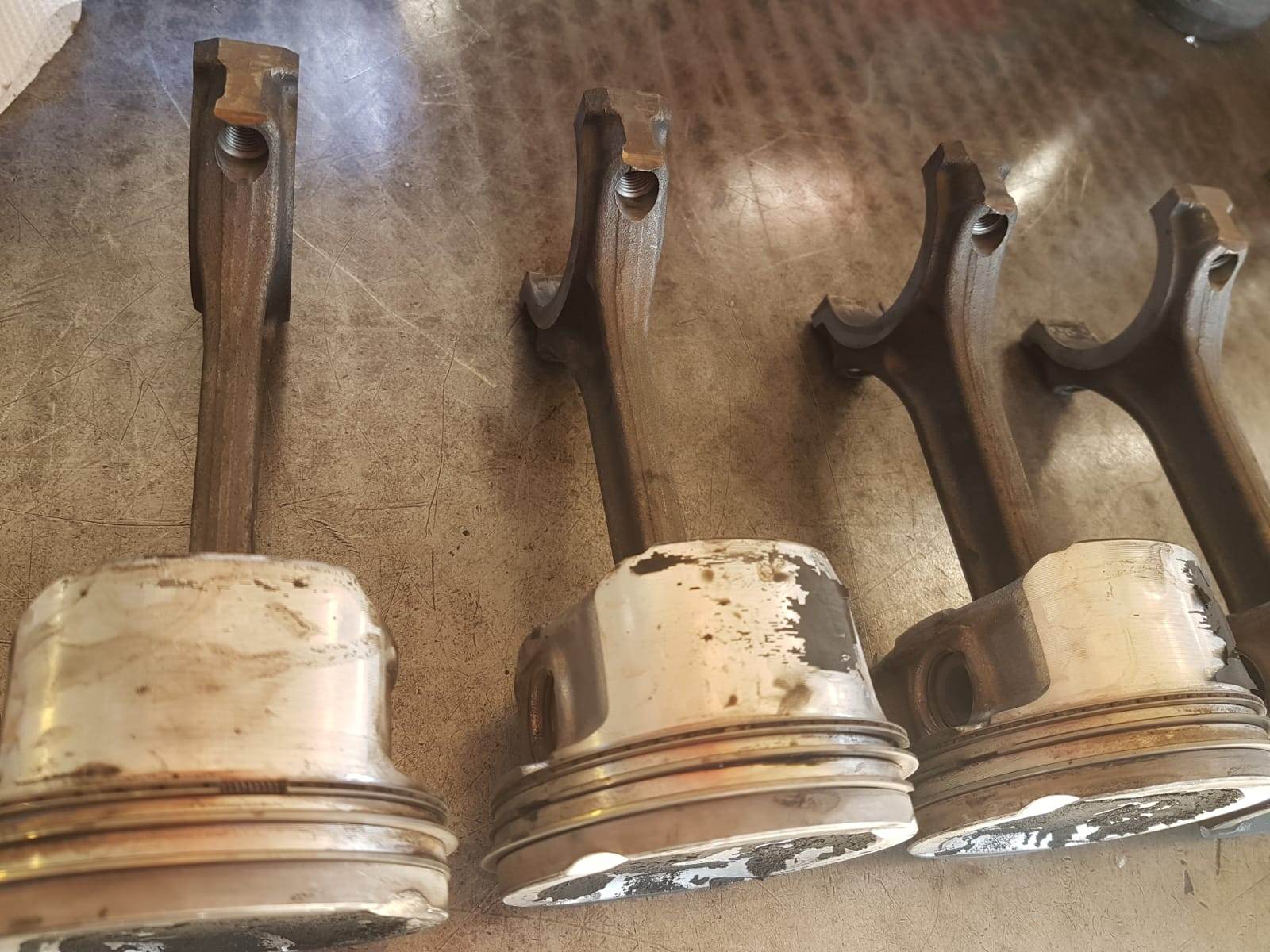

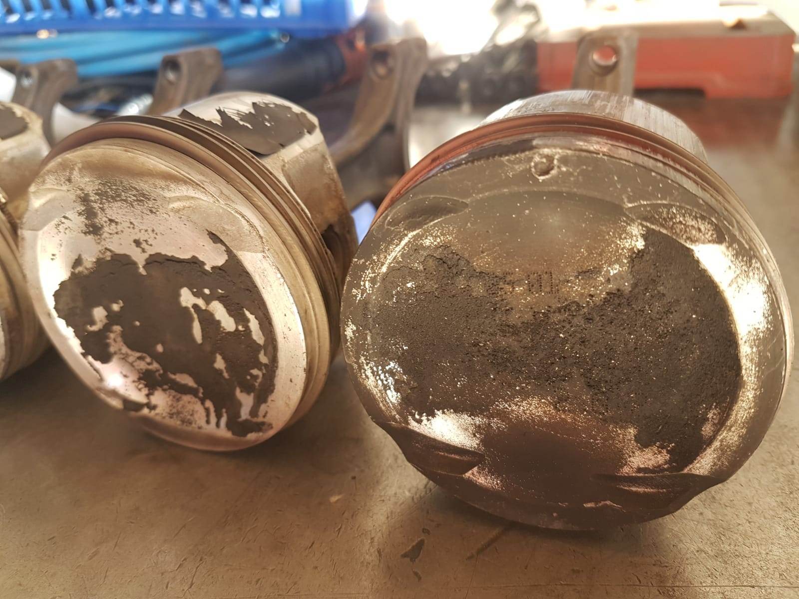

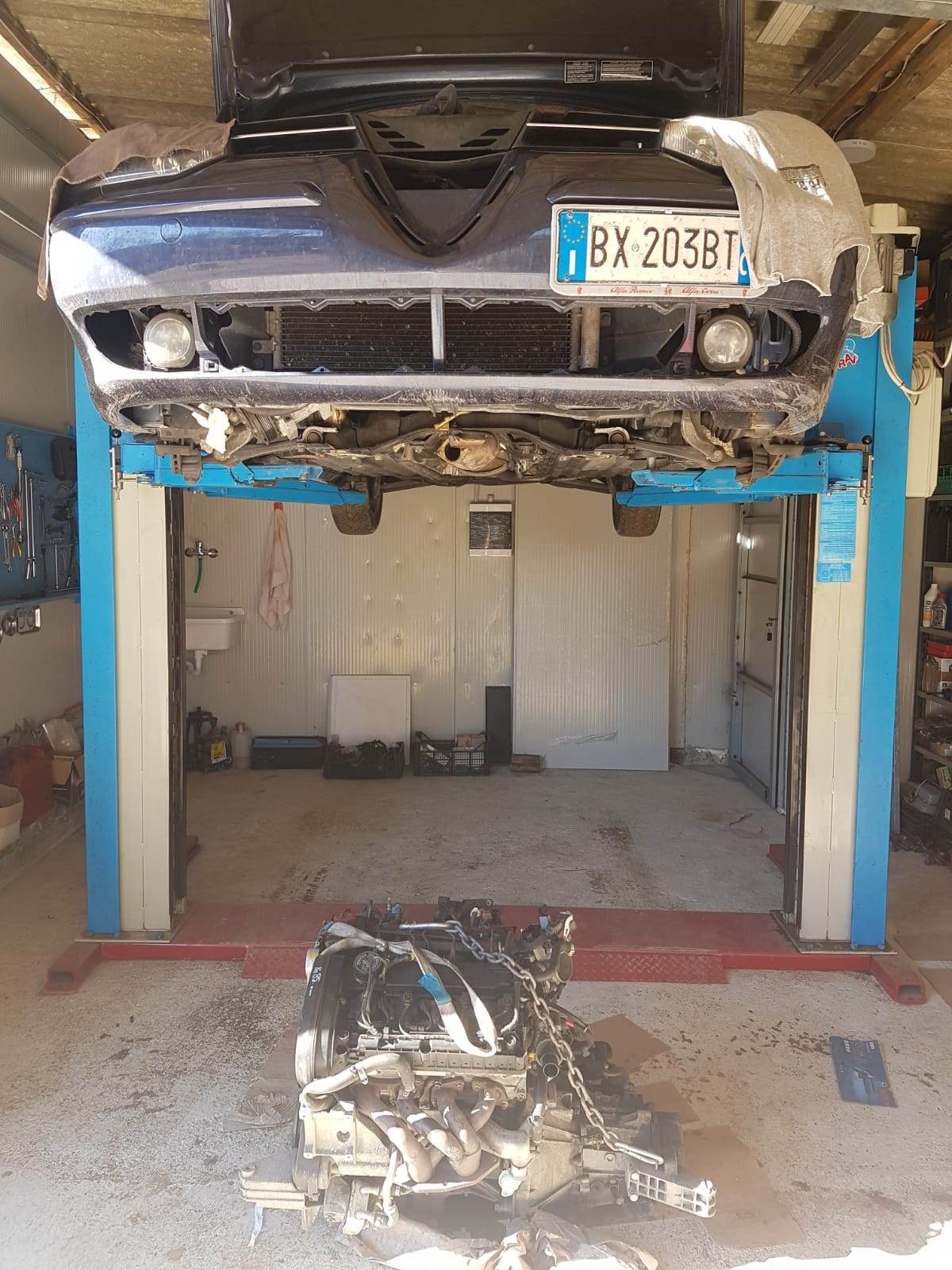

Ciao ragazzi....è proprio vero, siamo la repubblica delle banane....
Vi aggiorno un pò:
Mi rivolgo al Codacons e mi consigliano di mandare una lettera al concessionario per chiedere un intervento, specificando che se non fanno nulla entro 10 gg provvedo a sistemare il guasto e poi in seguito a richiedere i danni. Lo faccio e dopo 3gg mi chiamano dicendo che avevano sentito la garanzia e che avrebbero provveduto in parte a coprire le spese.
Ieri mi arriva il fax, allora a fronte di un preventivo di quasi 2000 euro loro propongono:
-sost segmenti (circa 240 euro)
-manodopera
...quindi le quarnizioni, kit smeriglio, pulizia e lucidatura testa e valvole tutte incrostate d'olio??? NO...non si fa.
Ma sapete il bello????anzi la presa per il cubo?? LA MANODOPERA, ho la macchina sul ponte smontata in mille pezzi, dalla calandra alla ruota, dalla testa alla cinghi...e loro che dicono?? 2 ore pagate a 30 euro==== 60€!!!!:WC::WC::WC:
Vadano tutti nel fiocco, ora la riparo da solo, mi dissanguo e poi vado in tribunale...richiedendo danni annessi e connessi!!
PS: scusate lu sfogo...ma danneggiati e beffati NOOOOOO
