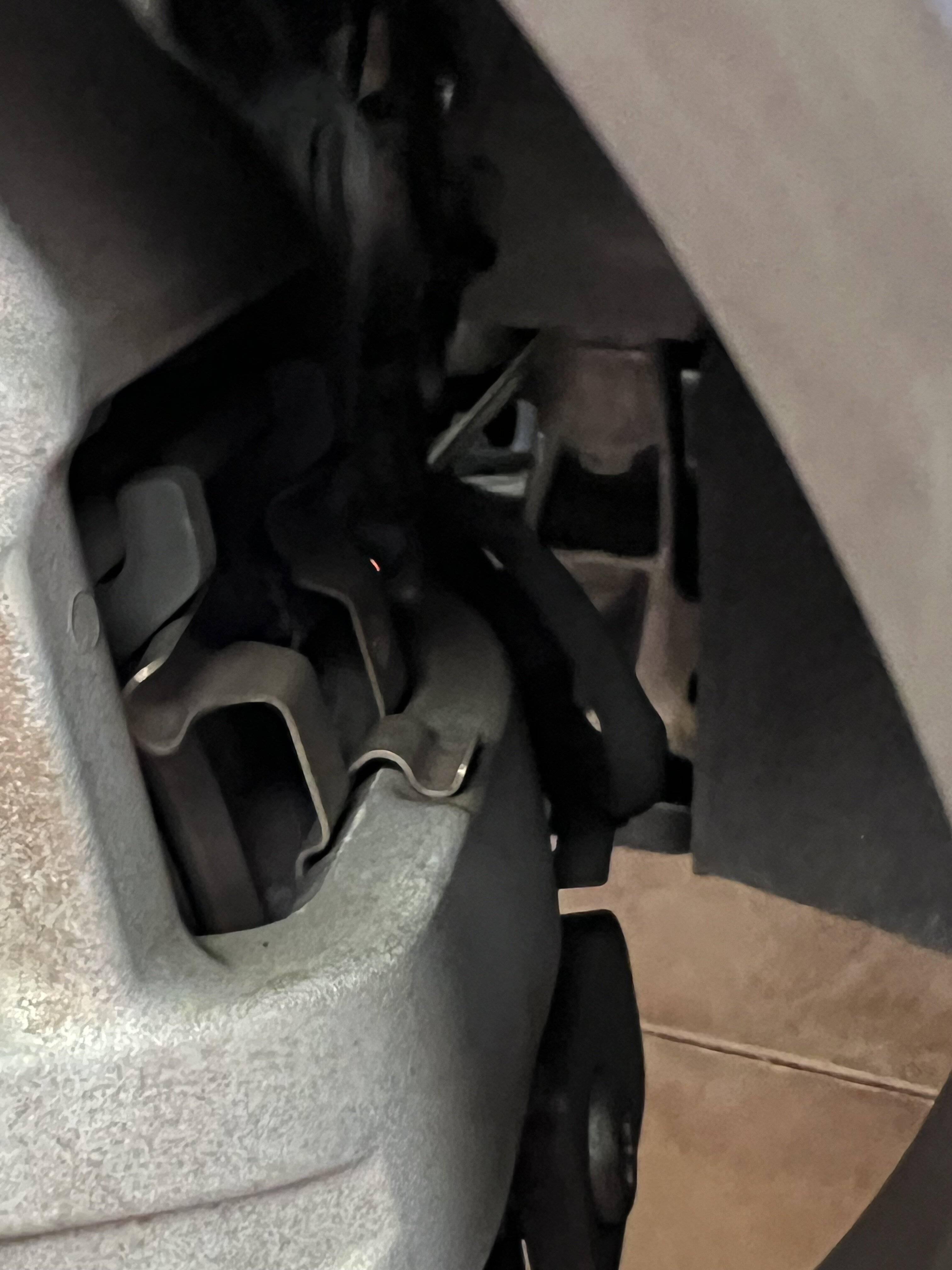

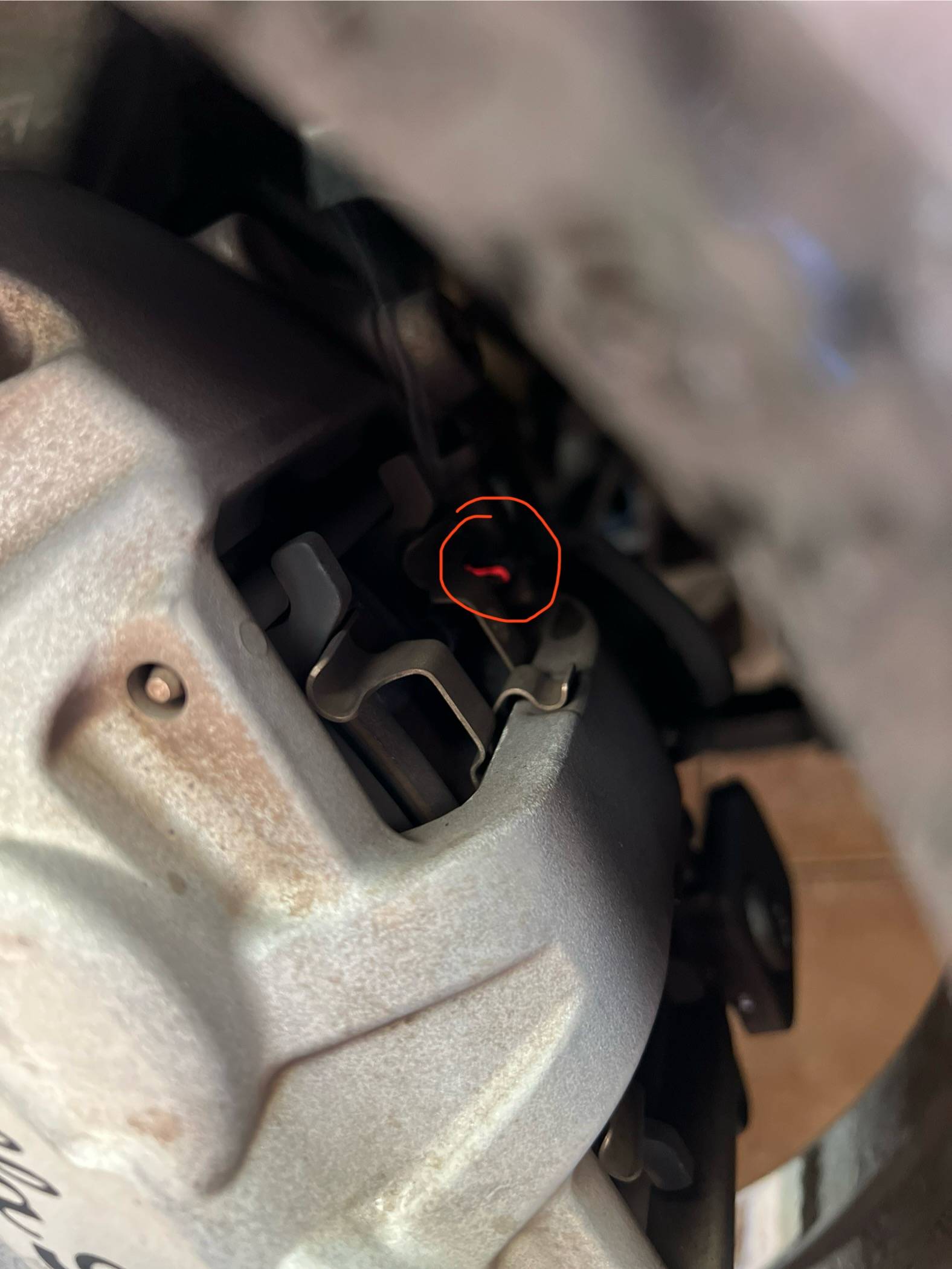

Ciao a tutti, qualche giorno fa dopo una decina di km con massimo 2-3 frenate decise e lunghe, mi sono reso conto che usciva del fumo dalla ruota anteriore sinistra.. ma non smetteva, finché guardo e c’era del materiale incandescente che non si raffreddava.
Essendo a casa ho buttato dell’acqua per spegnere il tutto.
Guardo bene e stava bruciacchiando la guaina di protezione del filo delle pastiglie che fa accendere la spia di usura.
A qualcuno è mai capitato? Ho ancora dischi e pastiglie originali con 67mila km, anno 2019, la spia non si è accesa ma ricordo che erano quasi da sostituire.
Mi sono chiesto cosa fosse successo se non me ne fossi accorto.
Allego foto
