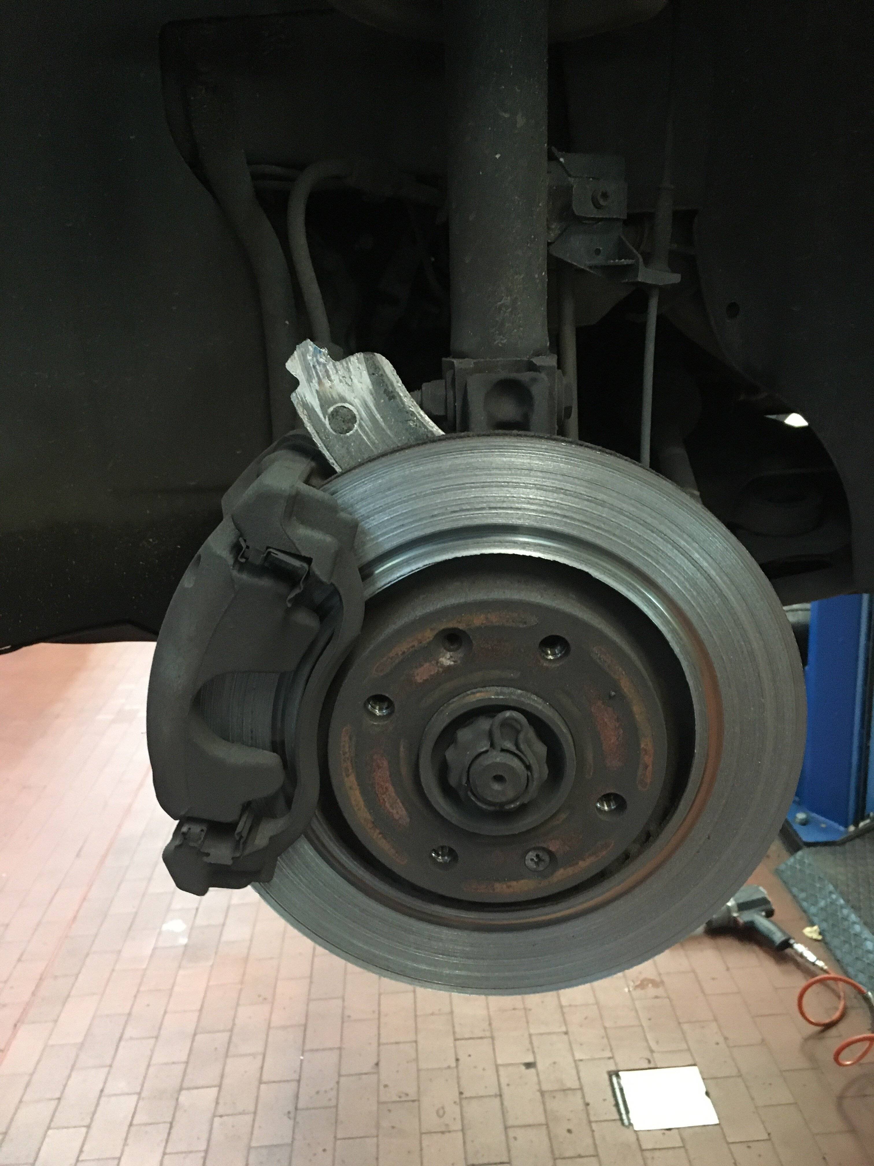

Aspetta di arrivare così lascia stare spia c’è n’è ancora di pastiglie 🫣🫣😵‍💫
    1.1 MB · Visualizzazioni: 321
  • Triste
Reazioni: Ascanio88
La stessa cosa è capitata a me, dopo 4 mesi che si accendeva e spegneva questa spia ho fatto cambiare le pasticche anteriori con coupon Alfa e non si è più accesa nessuna spia
