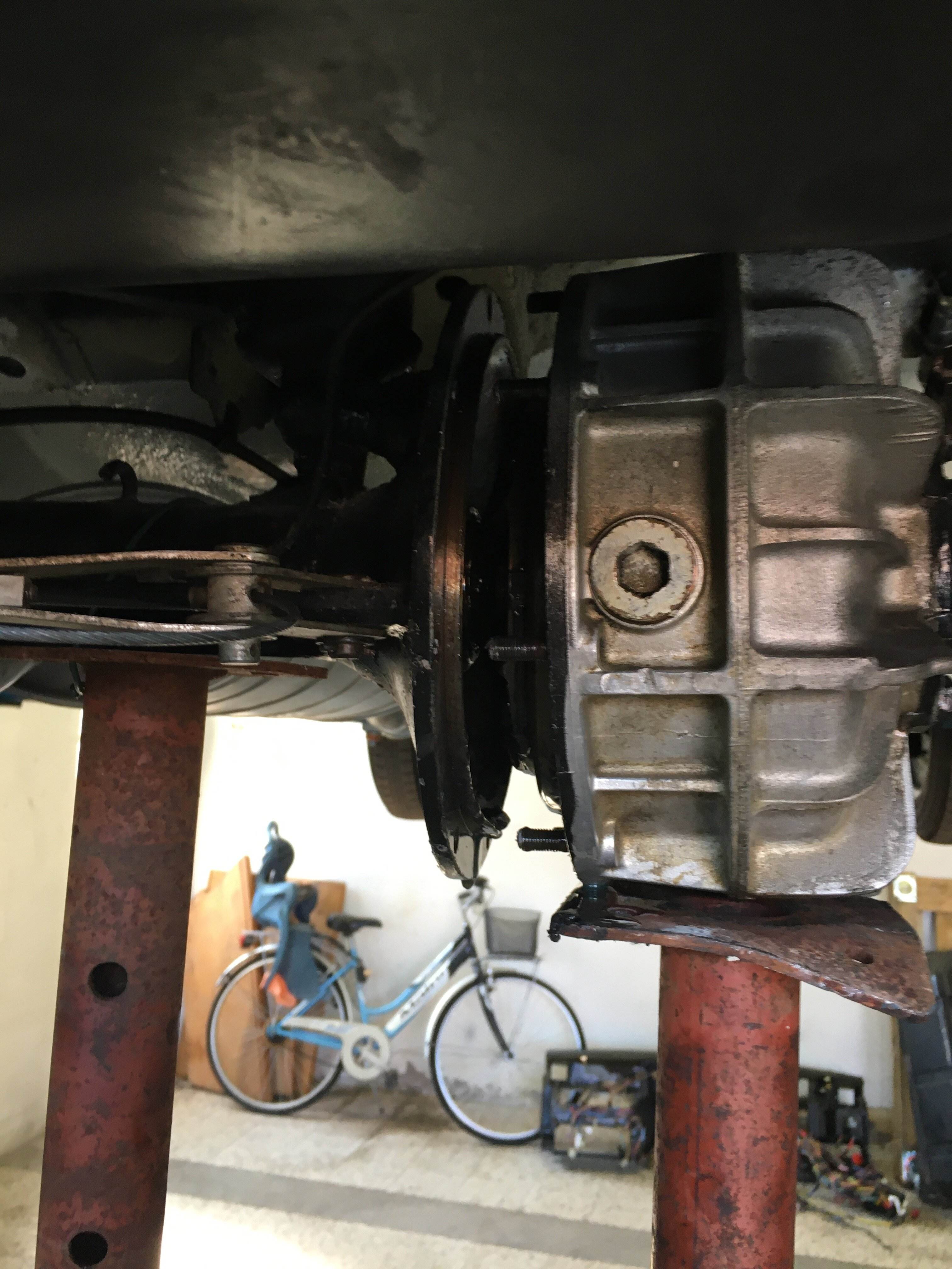

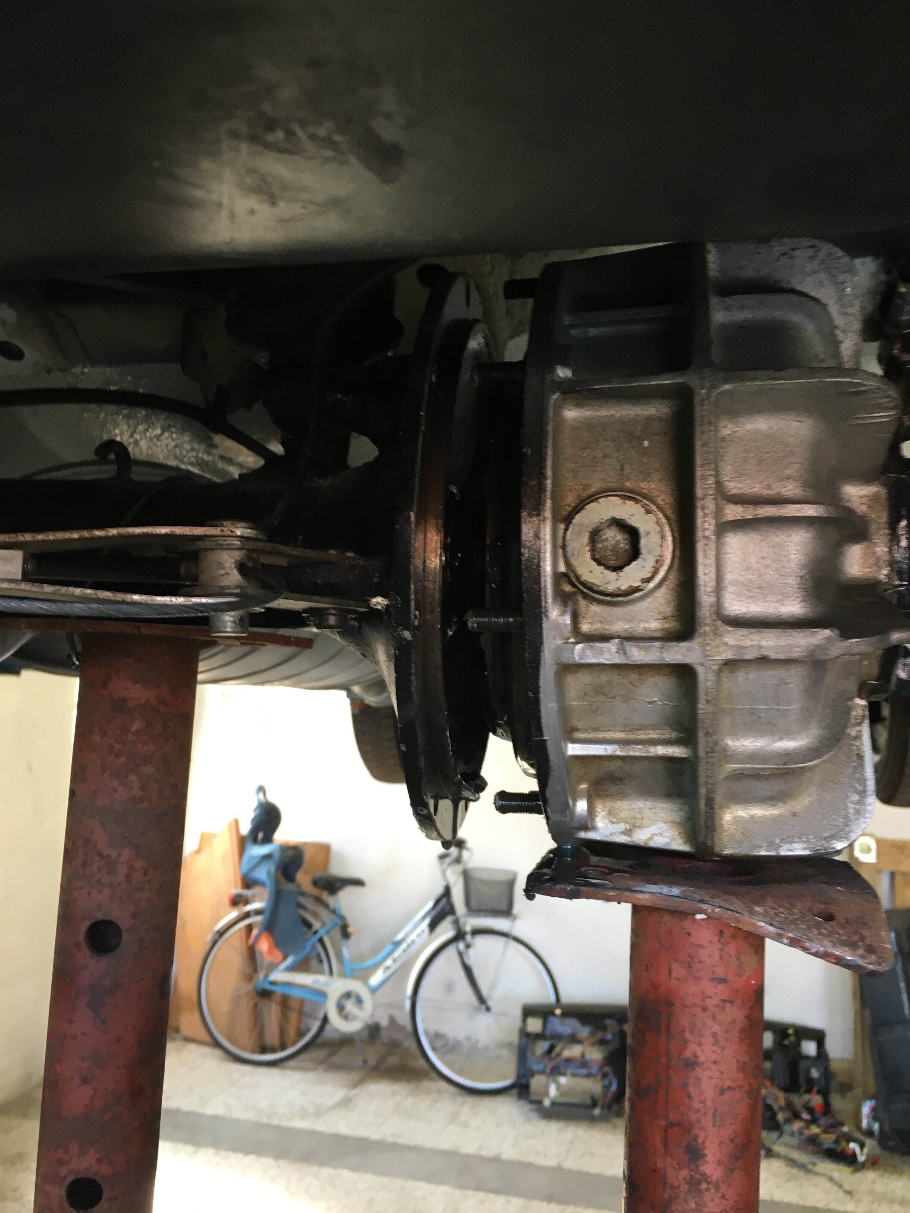

Ciao,apro questo piccolo a discussione a seguito dell’ennesima tribolata pomeridiana sul Giulietta ti del 1960.

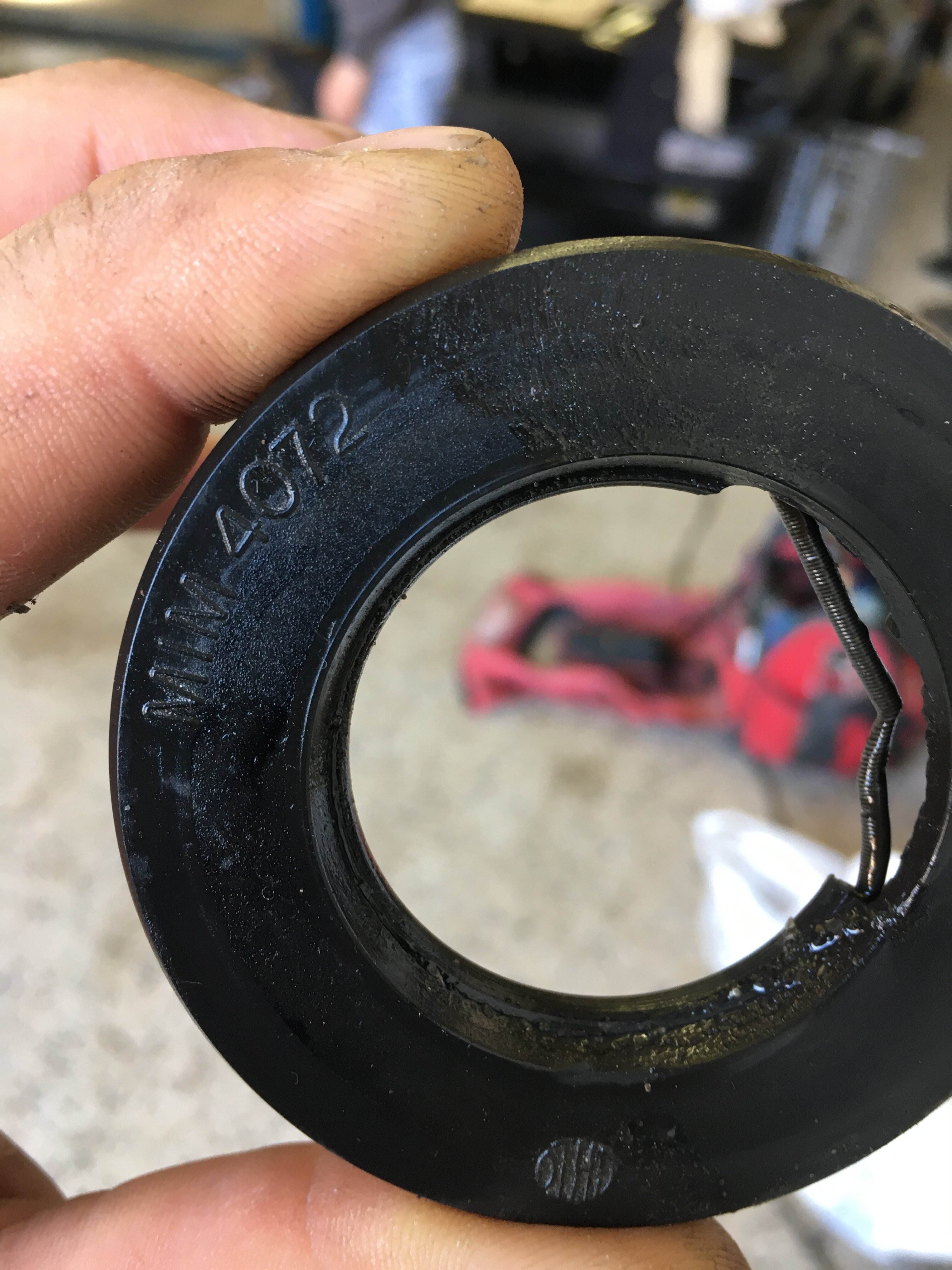

Oggi dopo aver sistemato l’unica cosa non sostituita (il paraolio del differenziale) e sigillare la culatta più ambia del differenziale stesso che ha iniziato a perdere con l’immissione dell’olio nuovo......vabbè,ho iniziato col mio amico a sistemare i leveraggi del cambio al volante visto che c’erano delle problematiche di innesto.

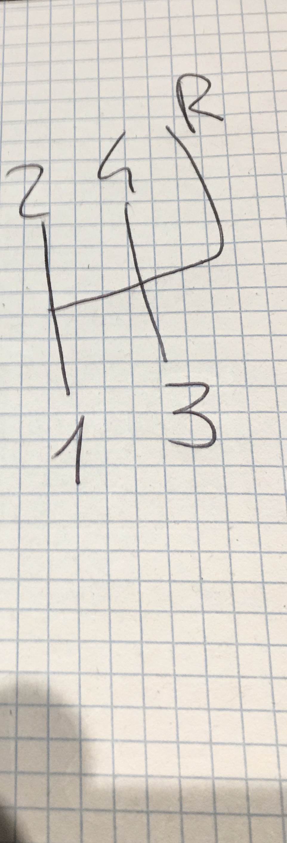

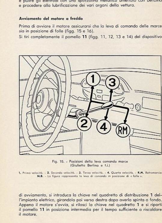

Sistemiamo tutto,auto sul ponte con una sola ruota posteriore appoggiata a terra con uno spessore di legno per far prove a motore acceso ed innestando le marce.Premetto che ho il manuale d’officina (tutto per le Giulietta)il libretto uso e manutenzione ed il catalogo ricambi,ma non sempre la grammatica serve per la pratica,infatti dopo un quarto d’ora di smanetta menti e sfrizionate capiamo che qualcosa non quadra nello schema che i nostri manuali,infatti,come vedrete nelle foto qui sotto,la Giulietta t.i. seconda serie costruita nel’60 è venduta nel’61 la prima è in basso e la retromarcia in alto dietro la quarta.
Sembra una fesseria ma per un po’ di tempo ci siamo chiesti il perché non entrasse in nessun modo la retromarcia......
