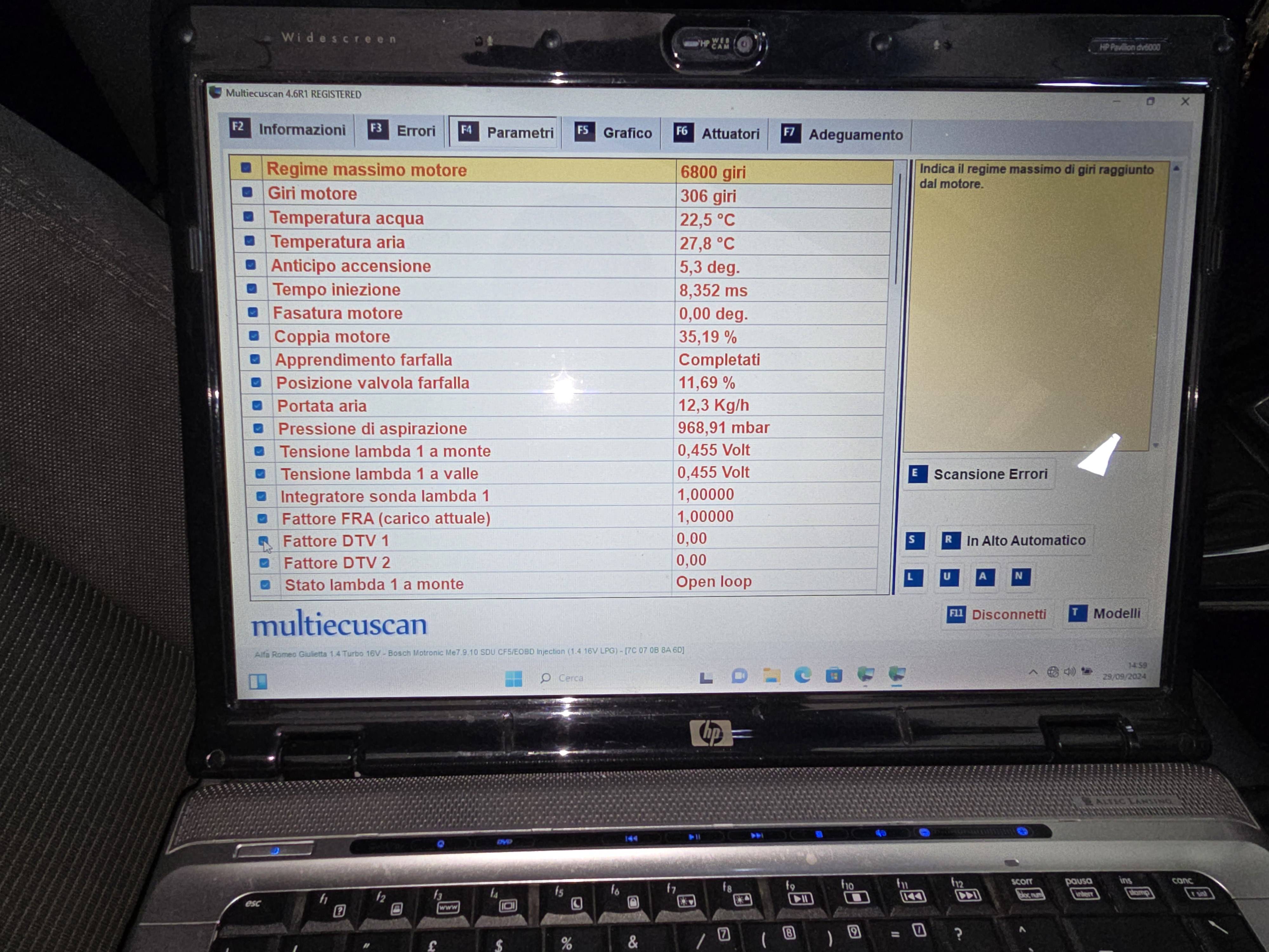

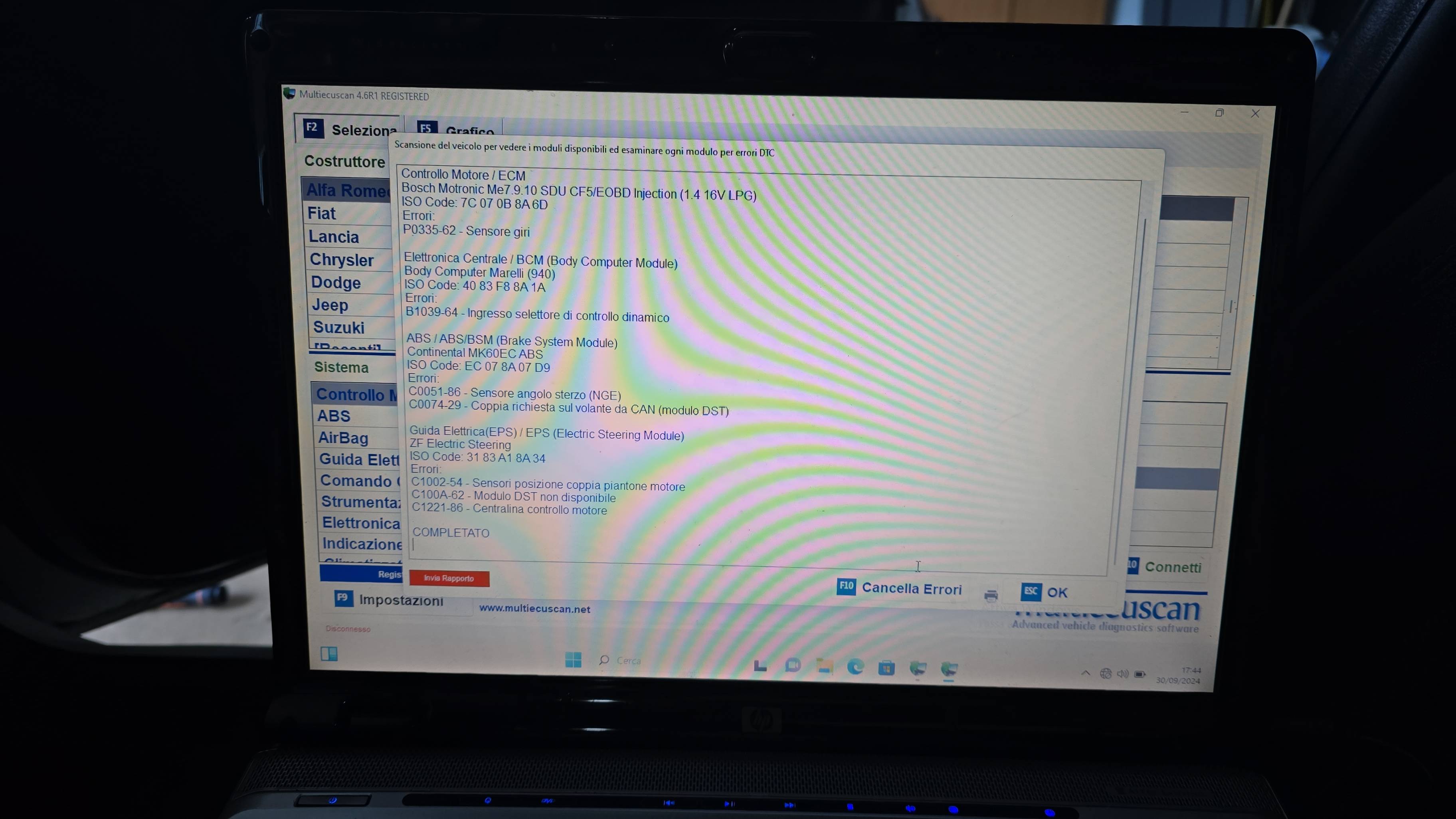

Allora ho un problema, ho fatto la distribuzione nuova compreso di pompa acqua e servizi con tendicinghia, riaccendo la macchina e non parte premetto che è stata messa in fase con le dime, faccio la diagnosi e vado a controllare i valori ma alla voce fasatura mi dice 0 ho sostituito il sensore ma il problema rimane la macchina non parte e puzza di benzina
