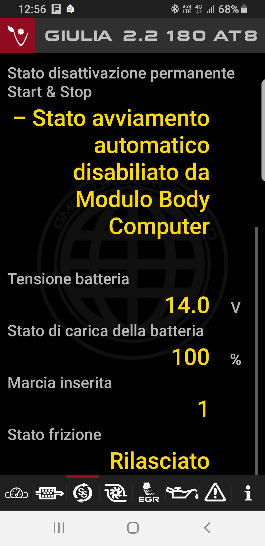

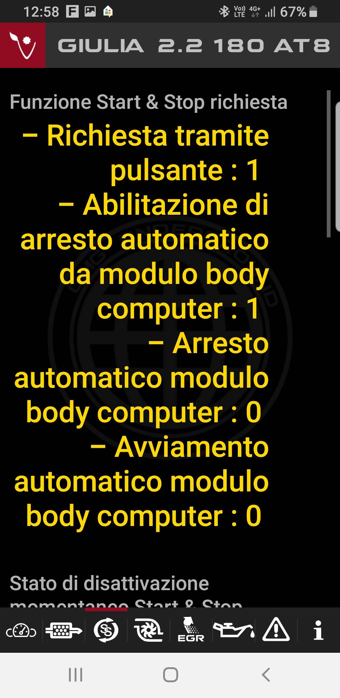

Buonasera, vi sottopongo il mio problema: ho l'app Alfa Dpf con la quale monitorizzo i vari parametri tra cui lo stato della batteria ed il relativo voltaggio. Da qualche gg non funziona più lo start & stop, ragion per cui ho subito controllato lo stato di carica della batteria con la suddetta App. Era al 68% per cui mi sono subito adoperato a ricaricarla da montata come da procedura descritta sul LUM. Di solito non si ricarica mai a fondo, ma arriva max al 78/80%, ma stavolta, rimaneva fissa a 68% anche con il caricabatterie in stato FULL CHARGE ed in carica di mantenimento.....A questo punto (sempre con S&S non funzionante ma senza spie accese.....), decido di effettuare una nuova fase di ricarica ma collegando stavolta il morsetto negativo direttamente sul dado che serra il polo by-passando il famoso IBS. Il risultato è quello mostrato in figura 1 (100%....), ma lo S&S non funziona ancora. Decido di andare nella apposita pagina dell app dove si evidenziano i valori della batteria e vedo che lo S&S non è abilitato dal body computer. Vorrei sapere se, a motore in moto, con cintura allacciata, motore caldo, clima spento, temp esterna 19°C, se chi ha la mia stessa APP, evidenzia gli stessi valori (1,1,0,0) in corrispondenza delle voci mostrate in figura 2, ossia avviamento automatico =0, arresto automatico=0.
Nella stessa pagina, in alto, la prima voce indica lo stato dello S&S, e a me risulta disabilitato.
Ho solo paura che in caso di IBS fallato, non mi si ricarichi più la batteria, oppure l'opposto, va sempre in carica e mi rovina la stessa...(CMQ sono ipotesi mie...)
Non capisco perchè non funziona più lo start & stop (meglio cosi, si intende.....), non so più cosa controllare. Se fosse l'IBS, non leggerei, credo, i valori di tensione e percentuale di stato di carica, giusto? Attendo consigli
