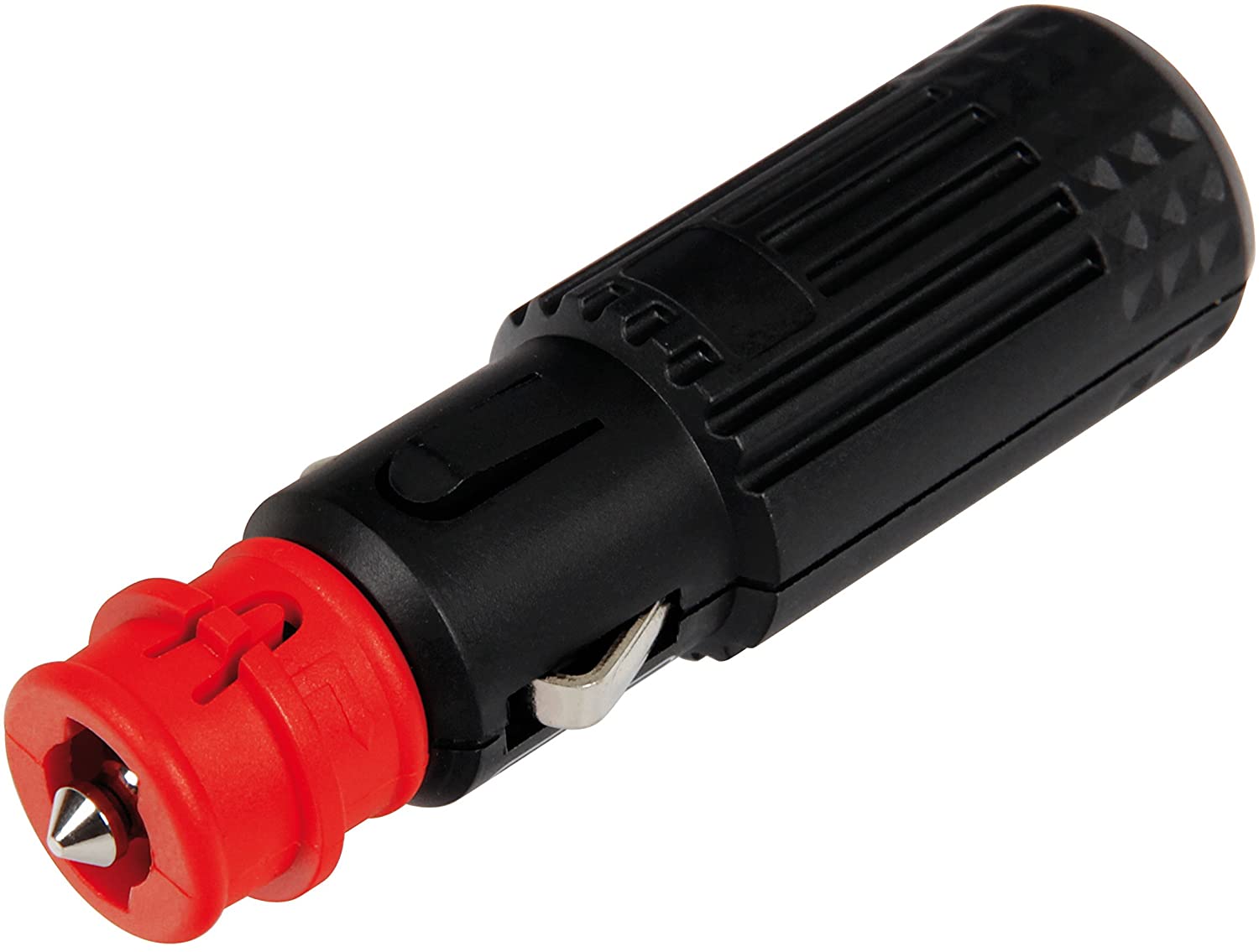

Per chi volesse cimentarsi pubblico, cosa ho acquistato su Amazon per rilevare il voltaggio. Data la posizione non felice della presa accendisigari, è stato necessario acquistare un voltmetro a filo e la spina per accendisigari (sconsiglio il voltmetro con i numeri blu come il mio perchè di giorno si vedono poco)
