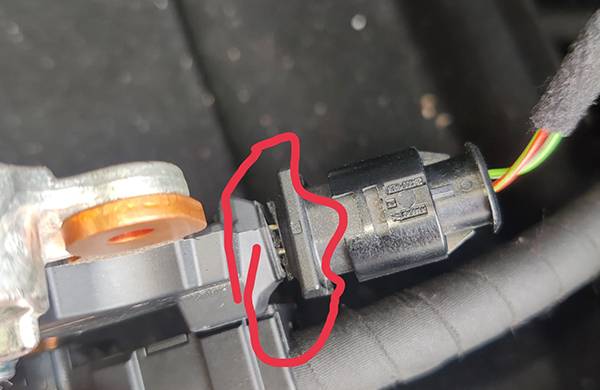

Comunque nel mio caso si era leggermente sfilato uno dei 2 fili elettrici del sensore che quindi non funzionava. Ho visto con MES che la ricarica era al 69% e da quasi 1 anno non mi si attivava lo Start&Stop e tutti i giorni, dopo 30min di viaggio mi appariva il messaggio "Start&Stop non disponibile".
Dopo un lungo viaggio ho visto che la carica era sempre al 69% e mi è venuto il dubbio. Ho risistemato i fili ed ora è tornato tutto a funzionare regolarmente, sia la ricarica della batteria che lo Start&Stop. Tutto il tempo che ho avuto l'IBS non collegato non so cosa facesse l'auto relativamente alla batteria.
