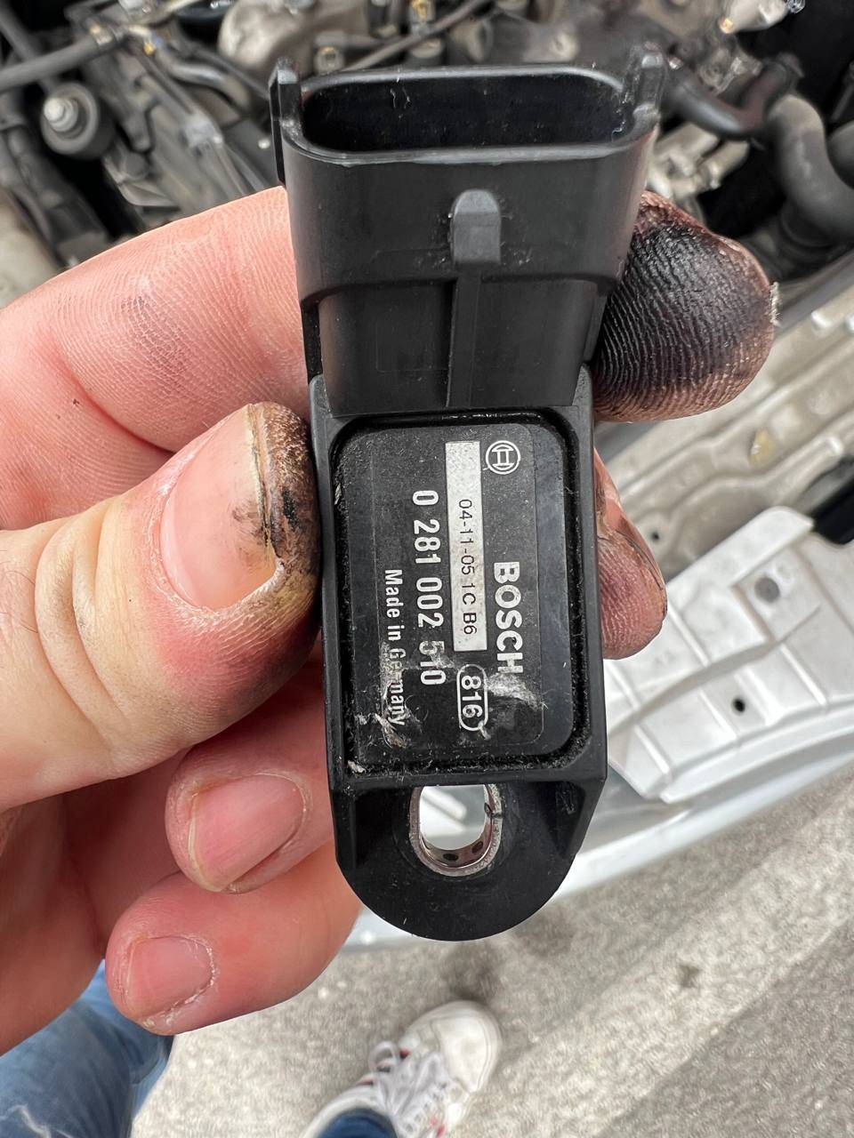

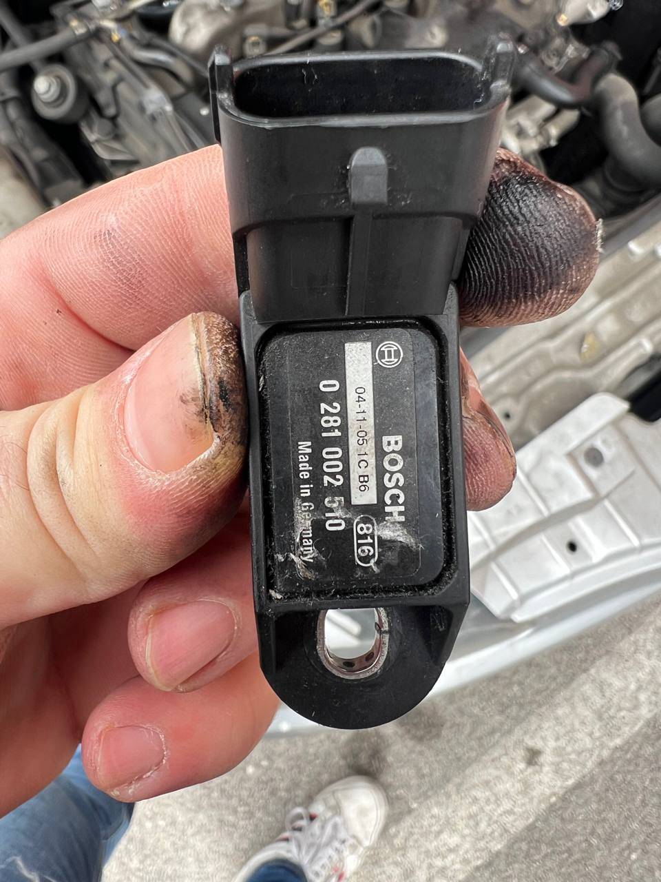

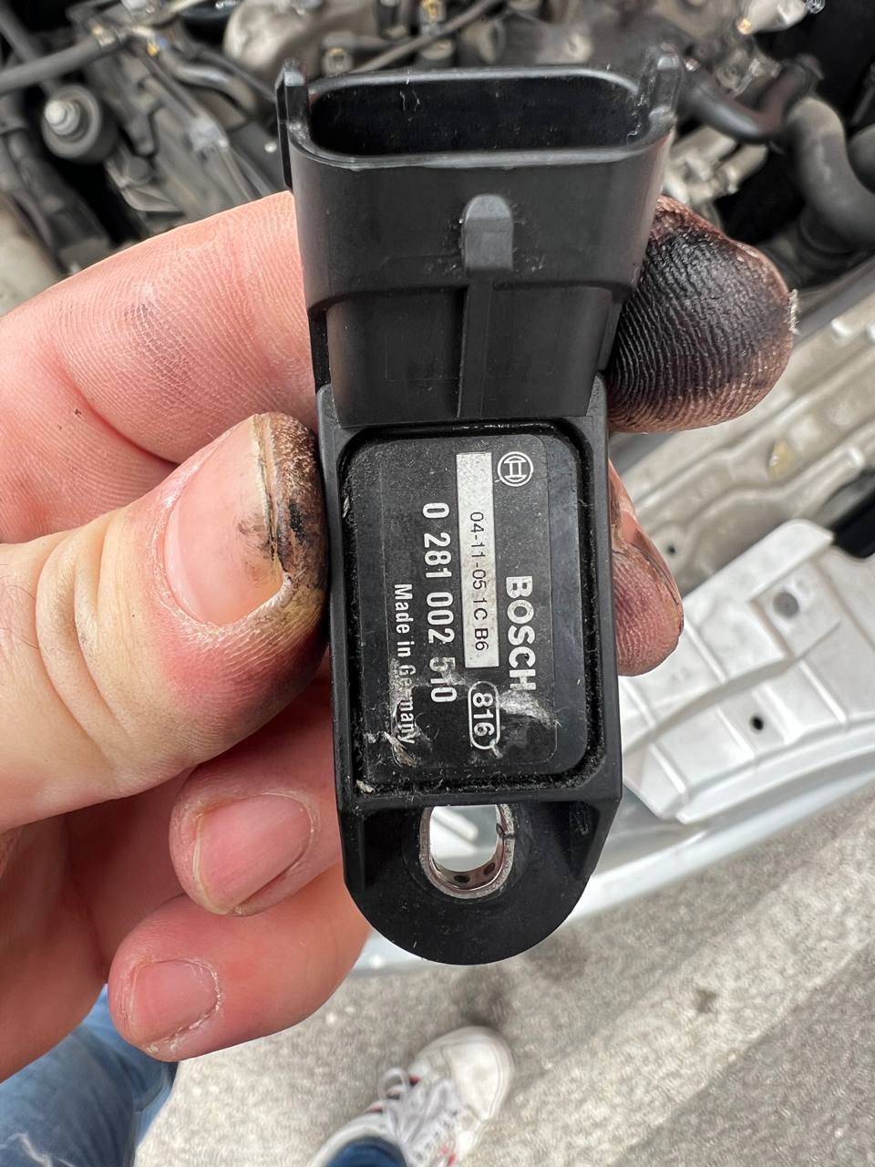

Pertanto si mette all'opera, capisce dove è il sensore, smonta lo smontabile tira fuori il sensore. Fa una foto, prende nota del codice ricambio, e fa un tentativo, cercando di pulirlo accuratamente... senza successo, la spia è ancora li.

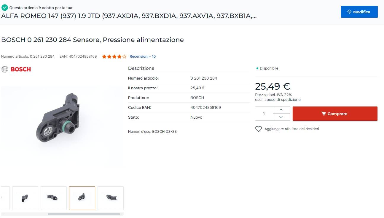

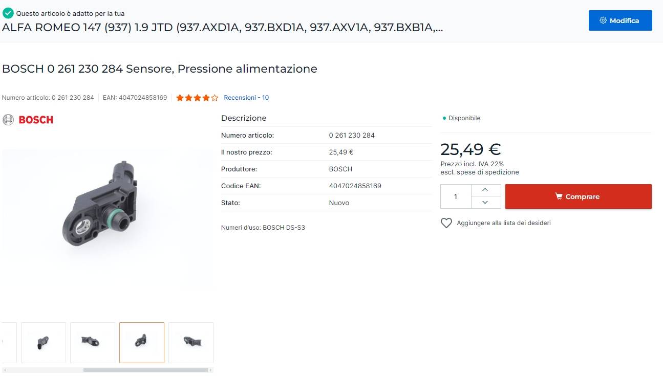

Allorchè si mette alla ricerca di un nuovo sensore.

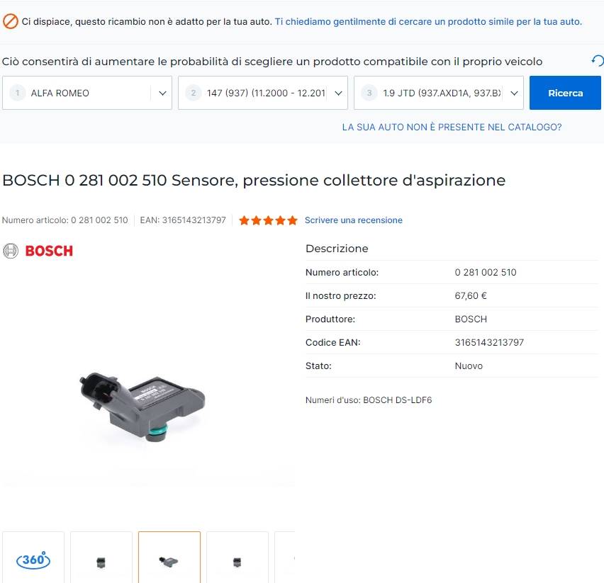

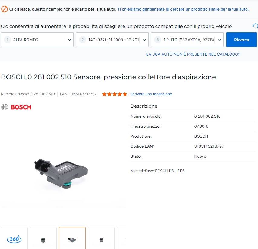

Inserisce il codice del ricambio (0281002510) su i siti dove si è sempre fornito (prendendo per buono che inserendo il numero di targa, il sito riconosca l'esatto modello dell'auto e che quindi aiuti Francesco nella ricerca del pezzo), e l'amara sorpresa, quel pezzo con quel codice, su più siti risulta NON ADATTO alla sua macchina.

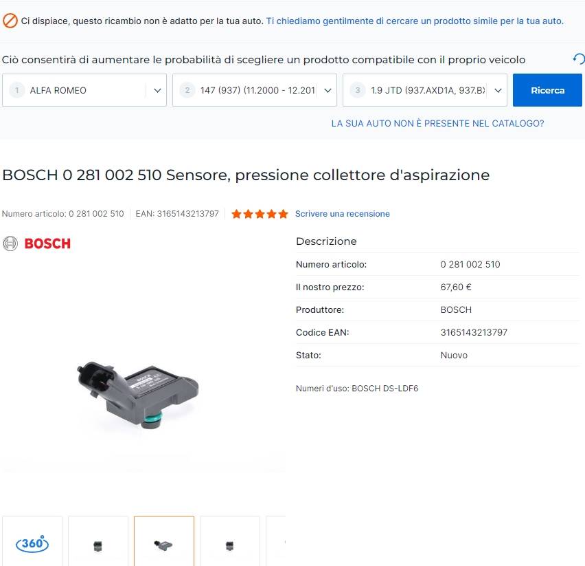

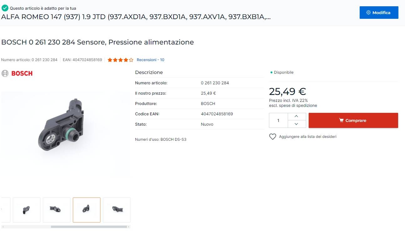

Francesco non capisce più niente, e fa qualche altra ricerca, e scopre che il sensore adatto ha un altro codice (0261230284).
Francesco si chiede "com'è possibile che la mia macchina abbia funzionato con un sensore non adatto? Il sito riconoscerà davvero l'esatto modello della mia macchina?"
Ed eccoci qui signor giud... ehm no...
Allego foto in modo che tutto possa essere più chiaro...
Alla fine della fiera quale sensore devo prendere?

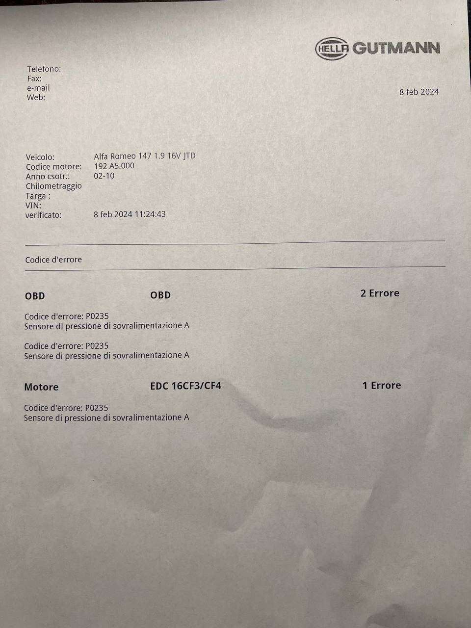

Dopo 20 minuti di attesa, in cui Francesco scrutava il parco auto di quell' officina/concessionaria, viene richiamato dal ragazzetto, che con un foglio gli comunica l'amara verità:
"C'è da cambiare il sensore di pressione di sovralimentazione."
Visualizza allegato 268071
Tachicardia, fibrillazione, ischemia....
Francesco, con le forze residue, gli chiede gentilmente quanto gli verrebbe a costare, e con fare spocchioso il ragazzetto accenna ad un 100/150€.

A questo punto Francesco, cerca di capire come uscire da questa situazione, anche perchè conoscendo le nuove normative sulle revisioni, deve trovare il modo di spegnere quella maledetta spia entro il prossimo maggio.
Pertanto si mette all'opera, capisce dove è il sensore, smonta lo smontabile tira fuori il sensore. Fa una foto, prende nota del codice ricambio, e fa un tentativo, cercando di pulirlo accuratamente... senza successo, la spia è ancora li.Visualizza allegato 268072
Visualizza allegato 268073
Visualizza allegato 268074Francesco non capisce più niente, e fa qualche altra ricerca, e scopre che il sensore adatto ha un altro codice (0261230284).
