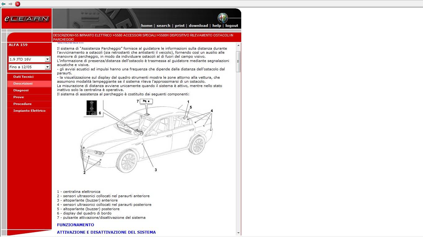

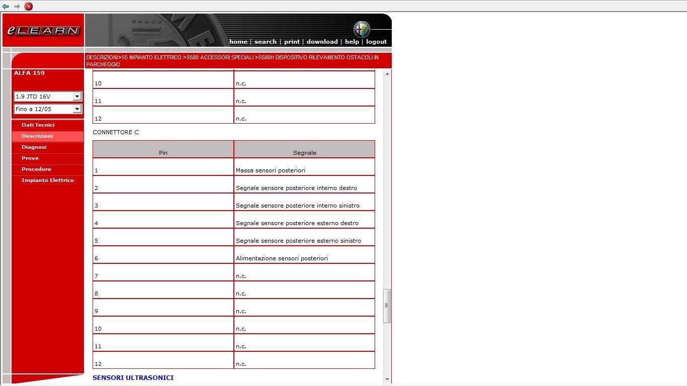

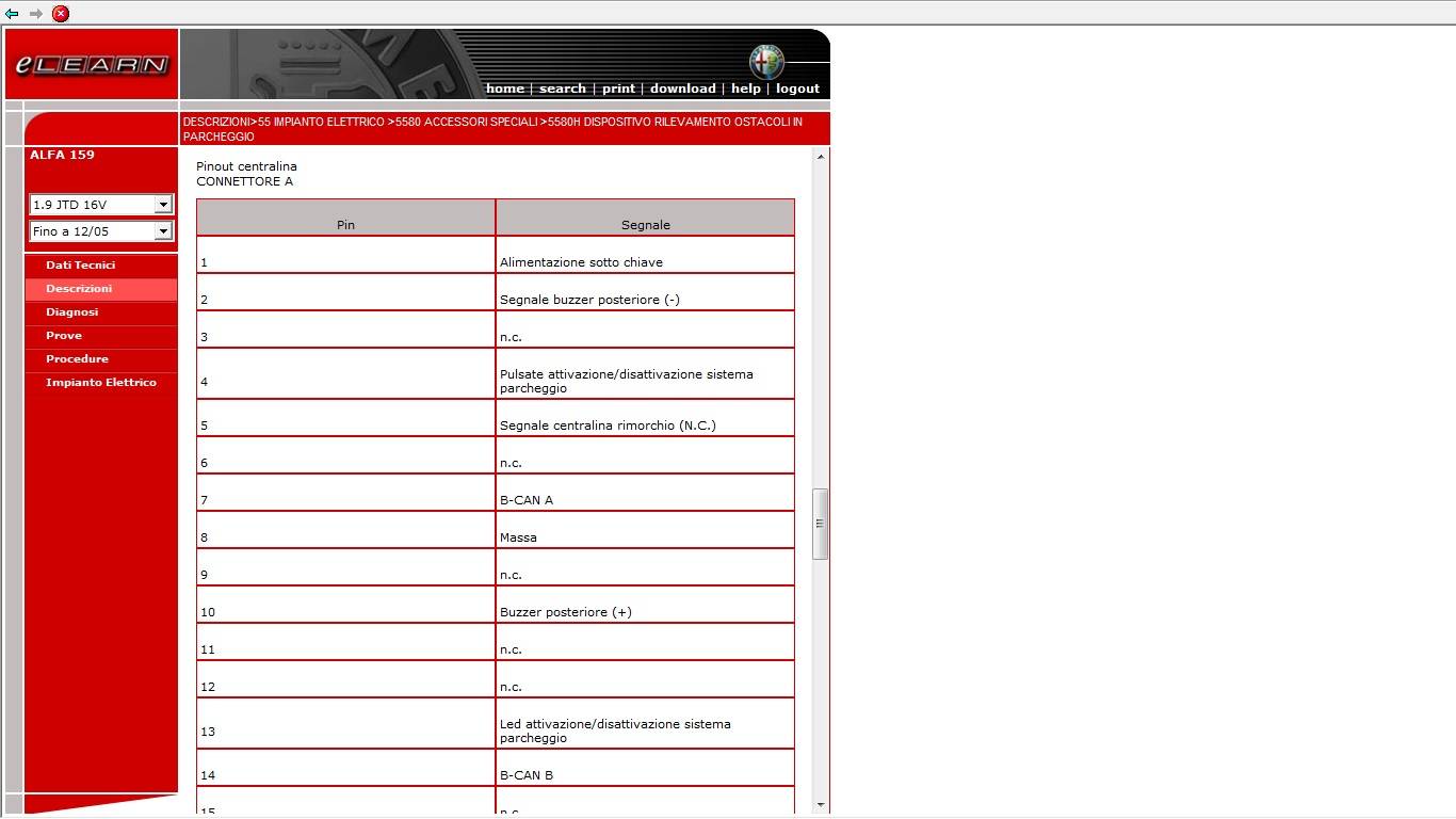

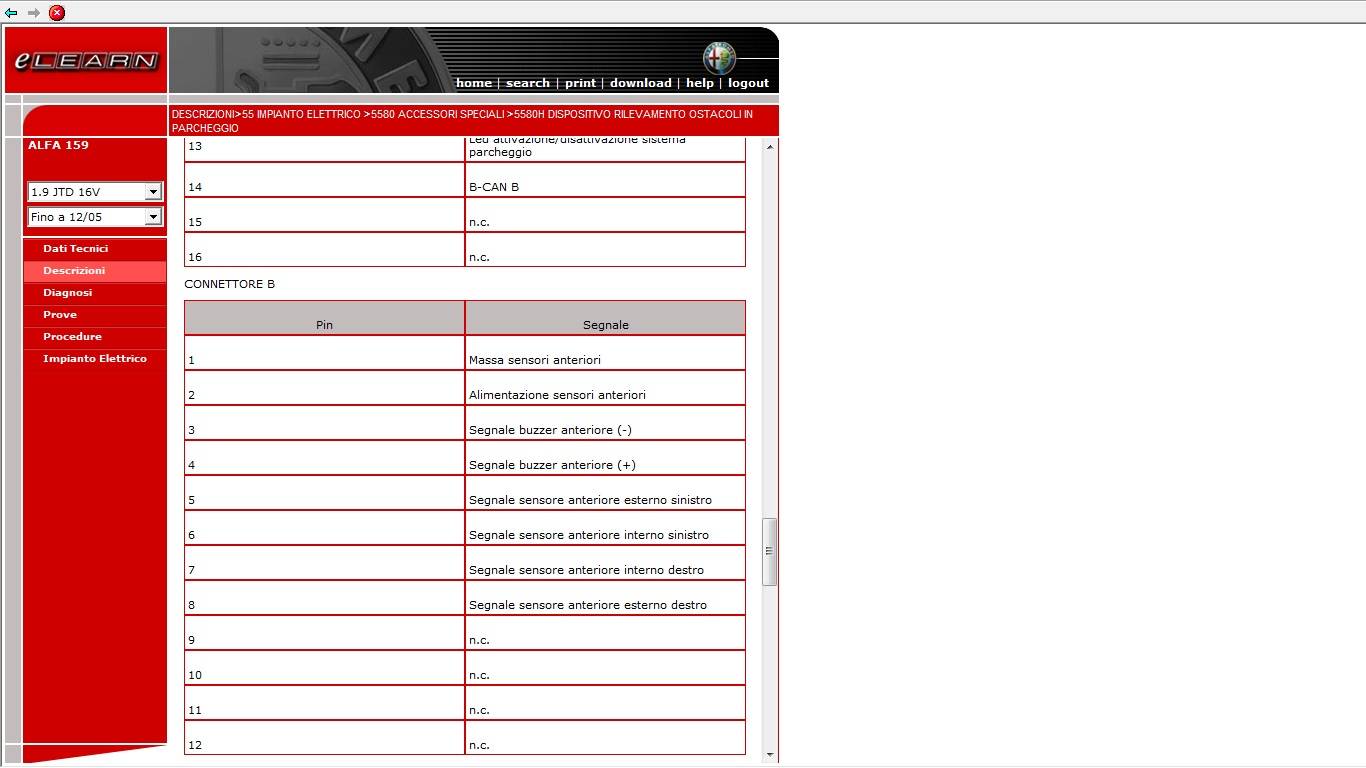

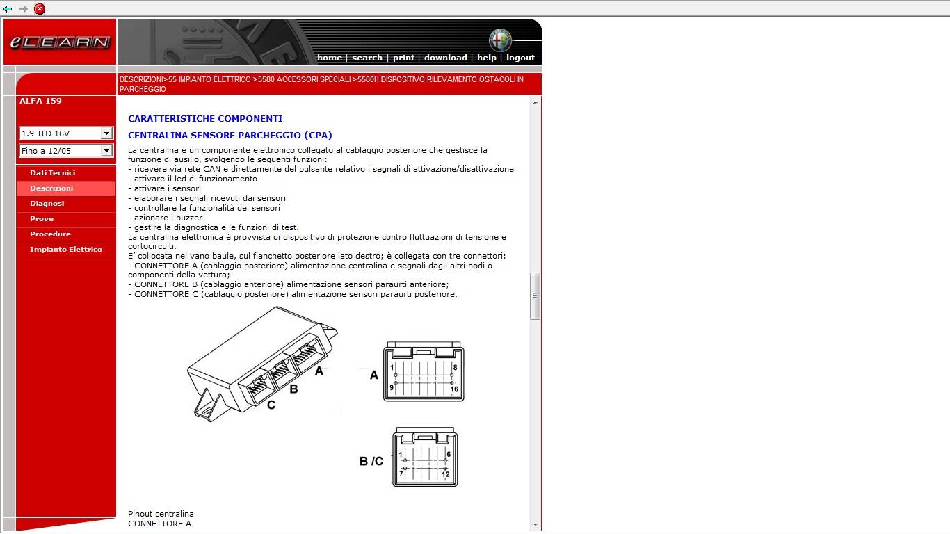

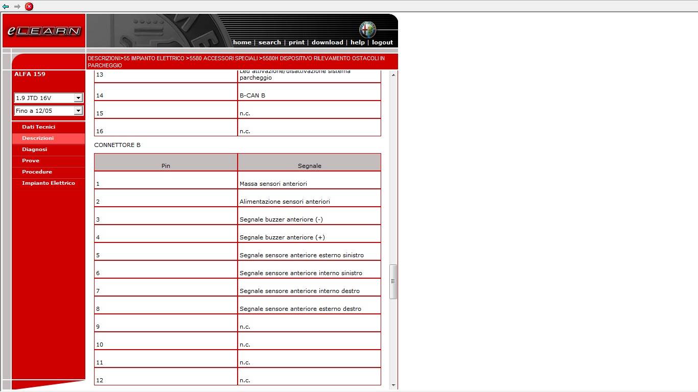

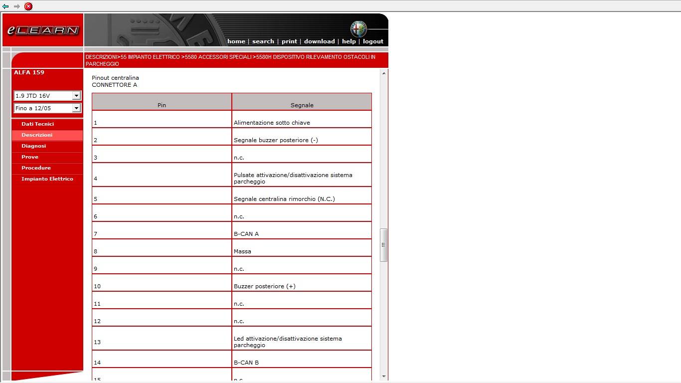

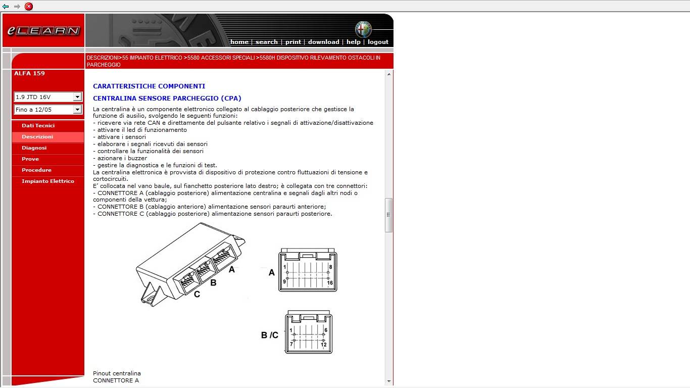

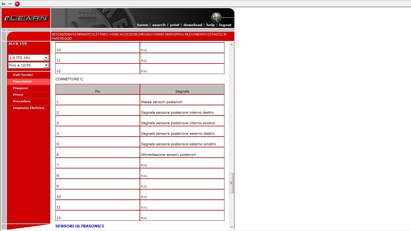

Ma che voi sappiate, le centraline dei sensori parcheggio sono le stesse tra a anti e dietro, oppure c è una ant ed una post specifiche? Perche sino identiche a quelle della mito,giulietta ecc ecc, solo che in wquest ultime non vi è scritto ant/post come su 159. Io credo che sia indifferente a questo punto,in quanto fanno perfettamente lo stesso identico lavoro...o no?🤔

Un ultima cortesia...allora la mia è priva di quelli anteriori, ma nel vano motore sopra il compressore del clima ho uno spinotto vagante...la domanda è...forse è il cavo di predisposizione per gli anteriori? Oppure è un altro il cavo? Certo, togliendo il fianchetto baule posteriore potrei vedere se in centralina, è collegato il cavo per gli anteriori...qualcuno ha una foto del cavo sul vano motore? Almeno per rendermi conto...ho altri 4 sensori (posteriori) con cablaggio (ma credo proprio che tra avanti e dietro non cambi nulla) e vorrei montarli...

Esatto, devi solo cambiare la centralina che si trova nel fianco destro nel vano bagagli...sono 2 i tipi...una per i soli posteriori e un altra per entrambi
