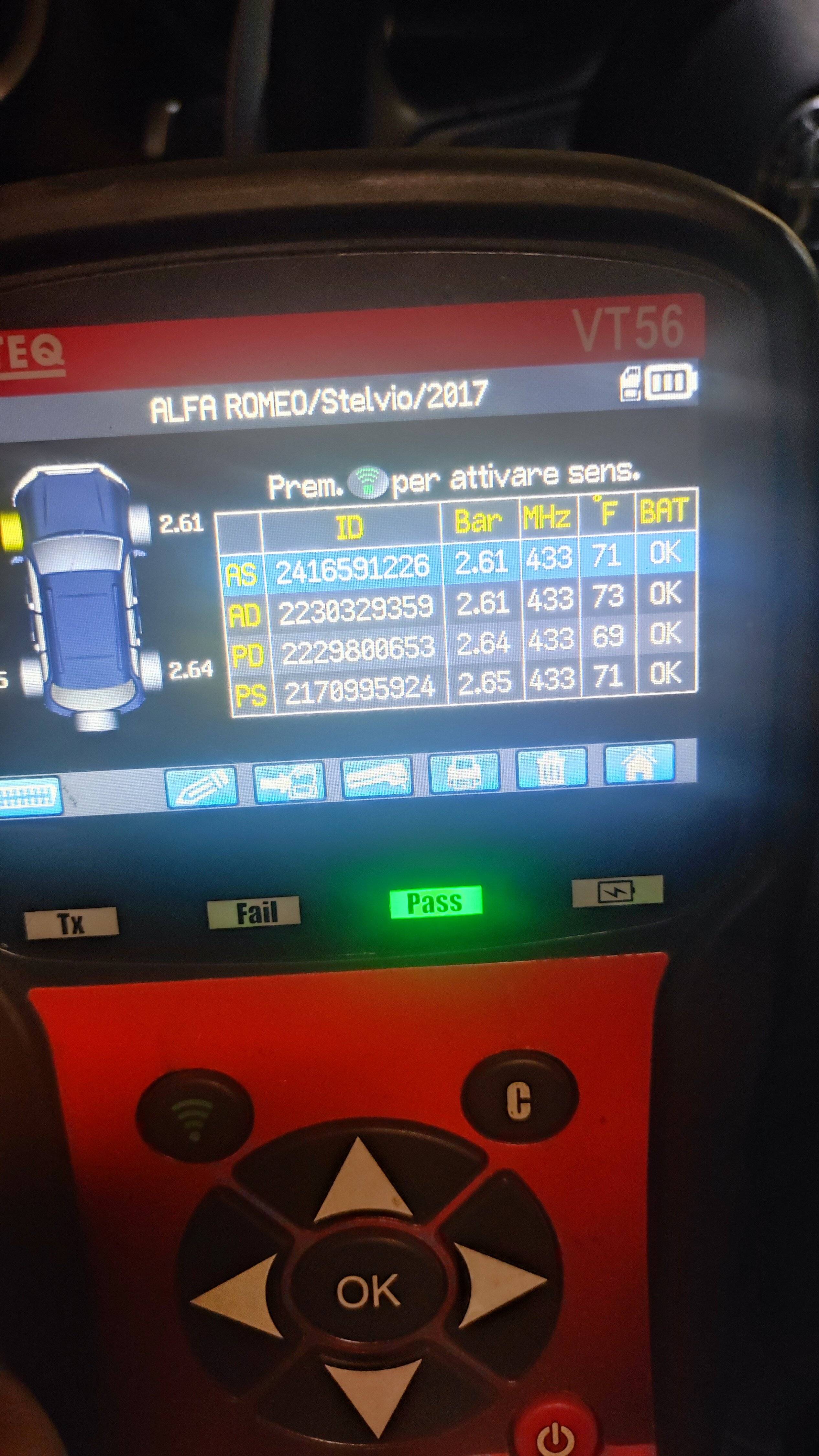

Oggi con diagnosi fiat trovato allarme era attivo. Controllato codici sensori TPMS tutti registrati. Azzerato allarme. Nulla spia sempre acceso.... Helpp
Controllati tutti...

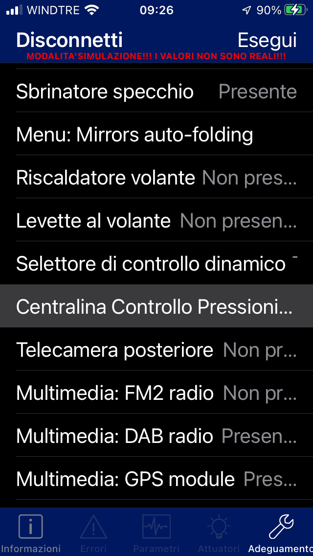

Prova a disattivare il tpms con Multiecuscan e vedi che fa.. i gommisti dovrebbero avere diagnosi apposite per sensori..
Vai al proxy e lo togli metti non presente
