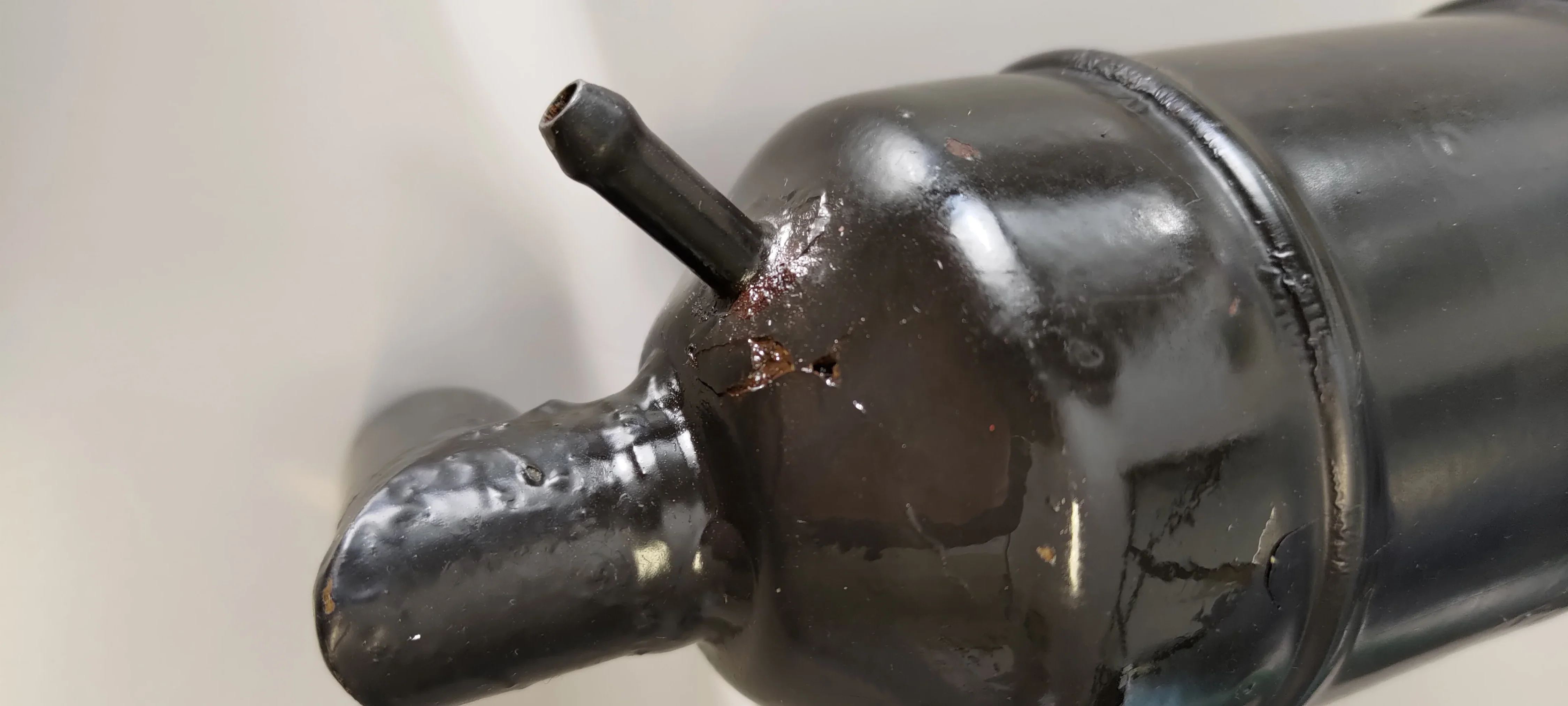

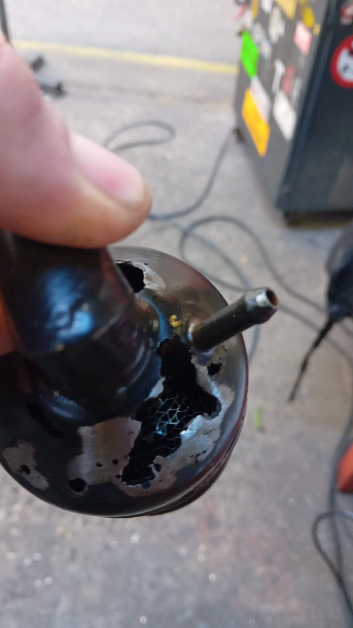

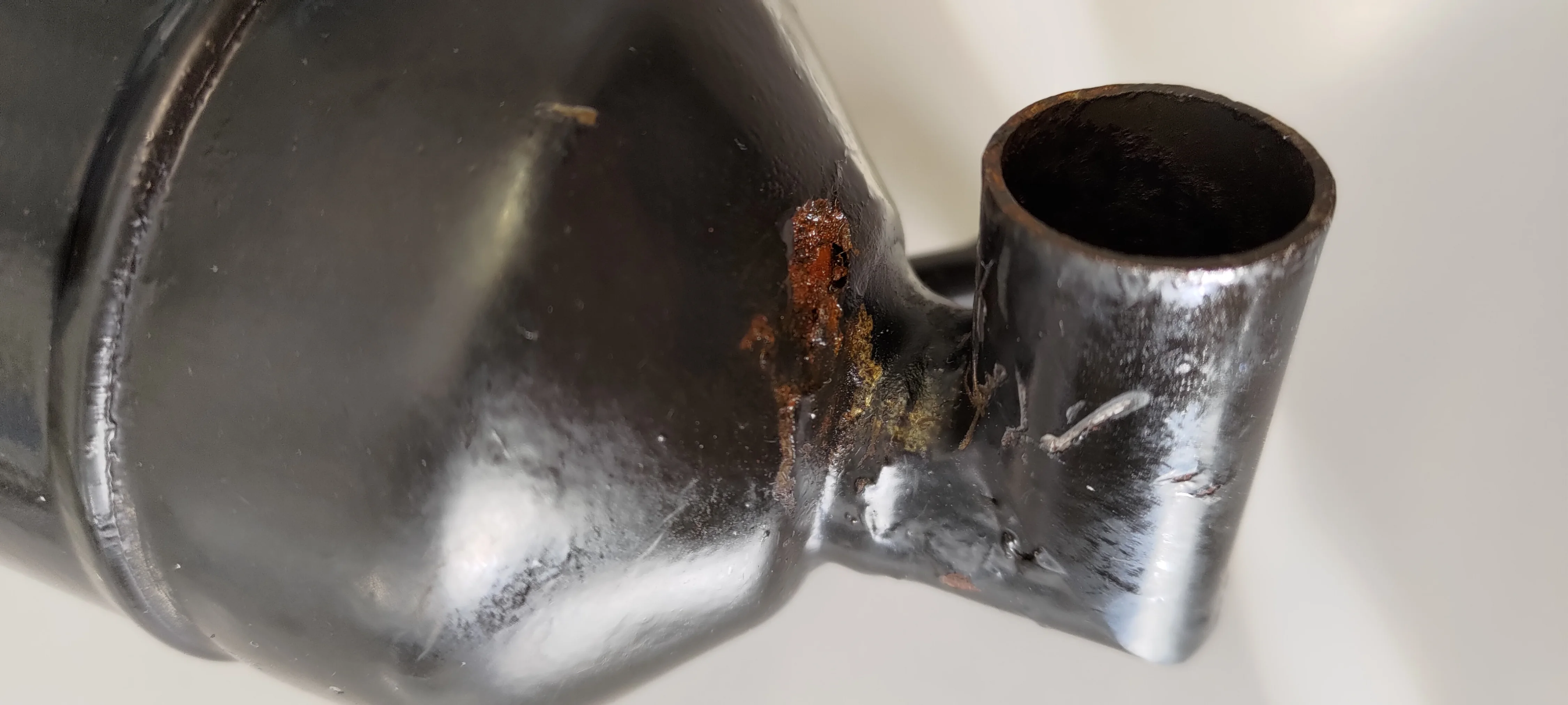

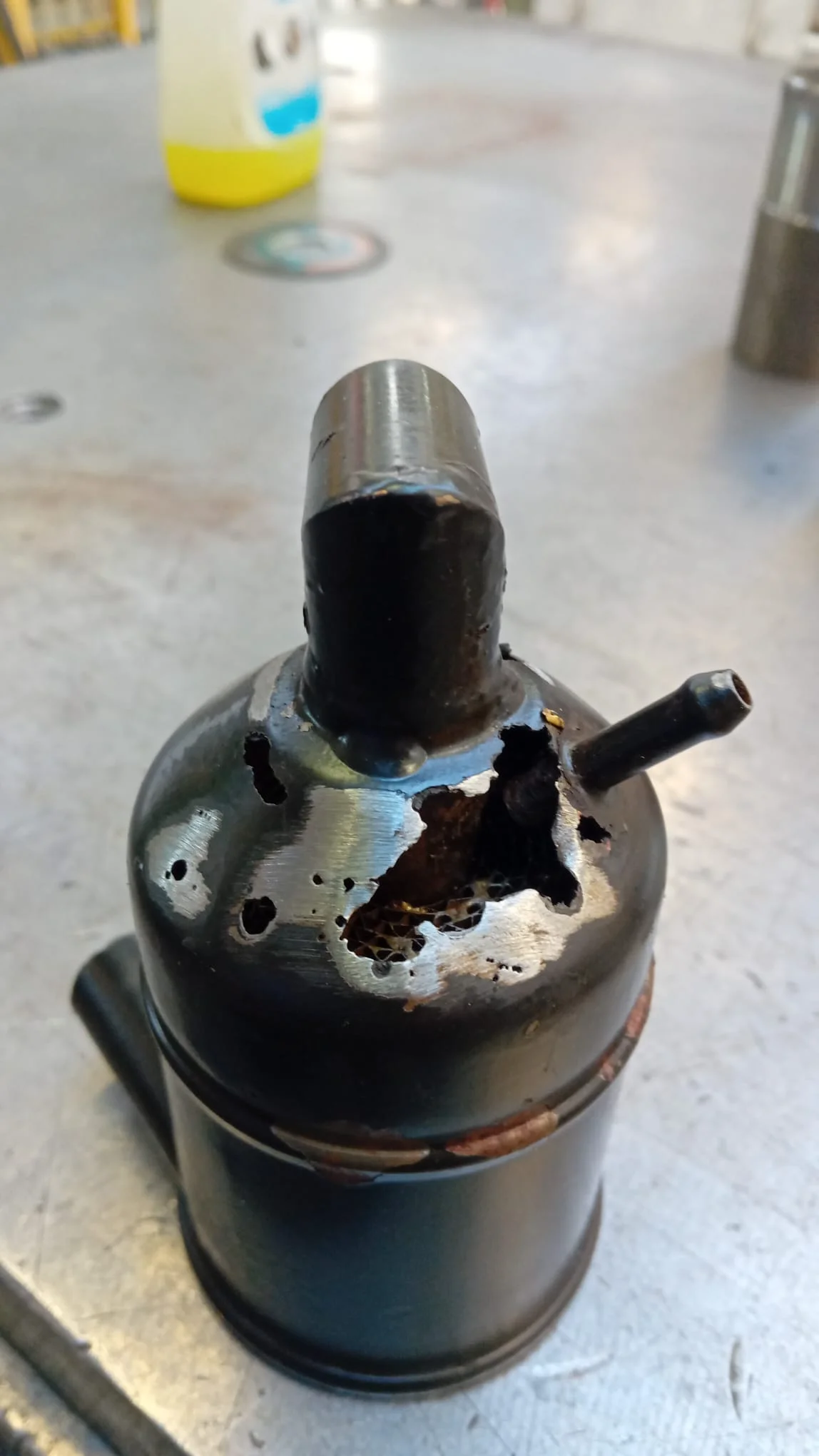

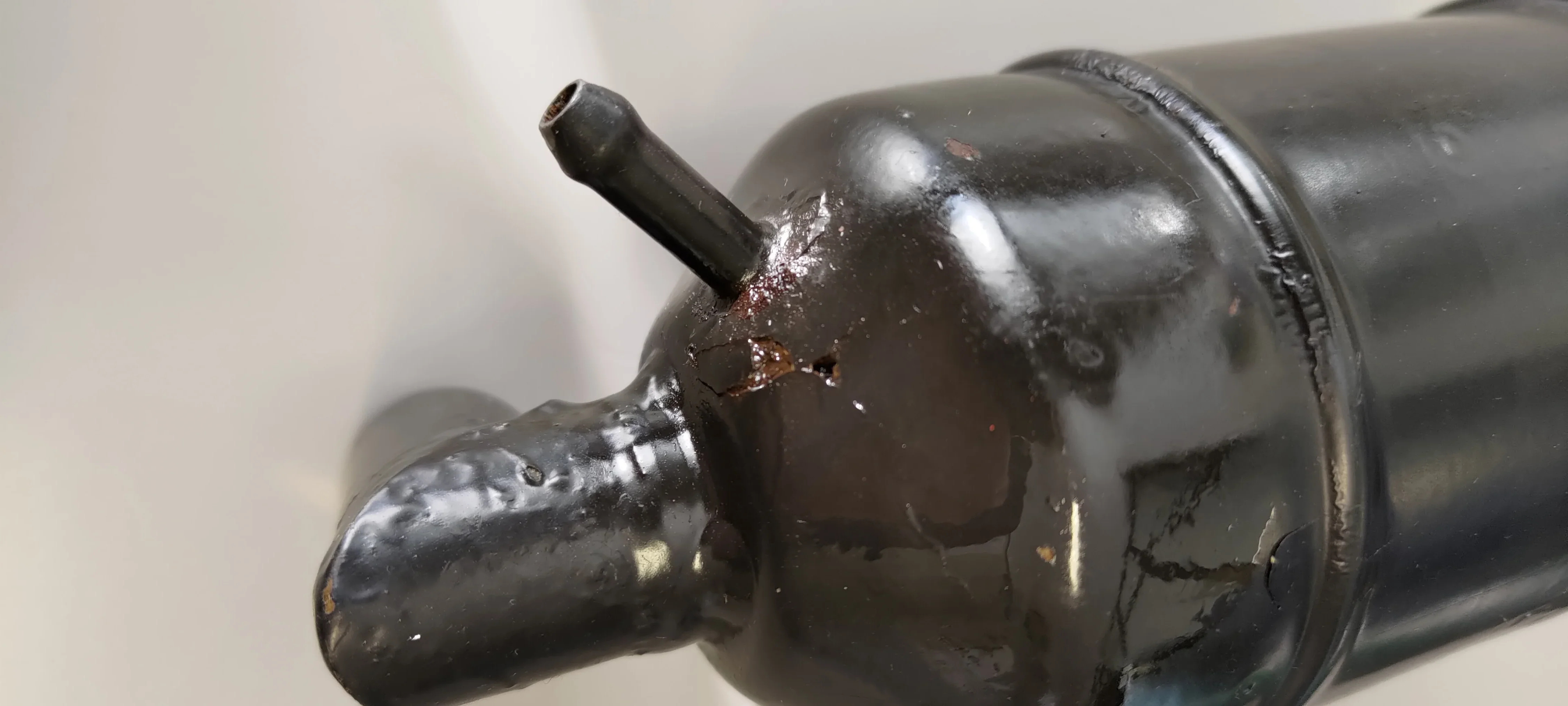

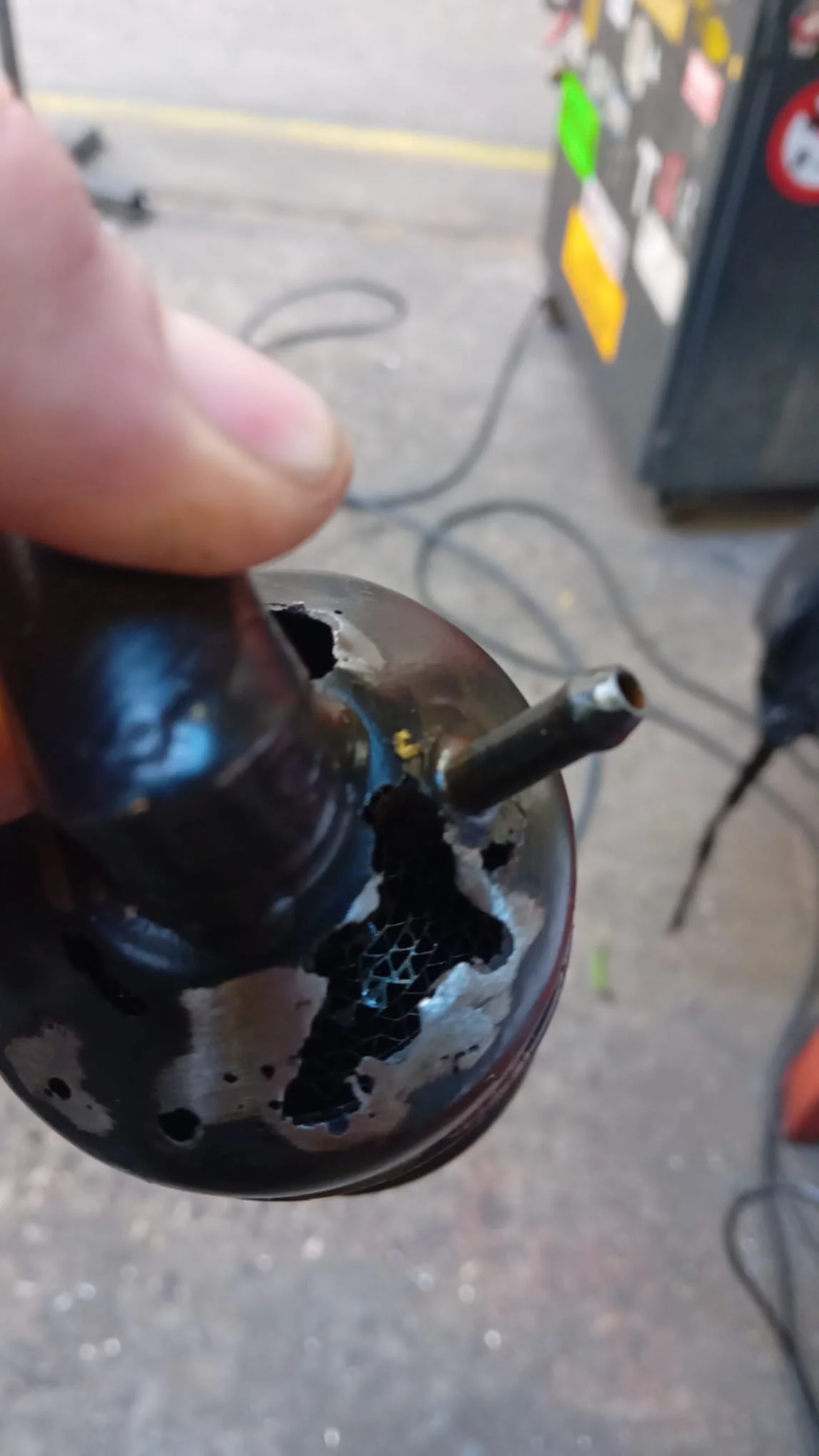

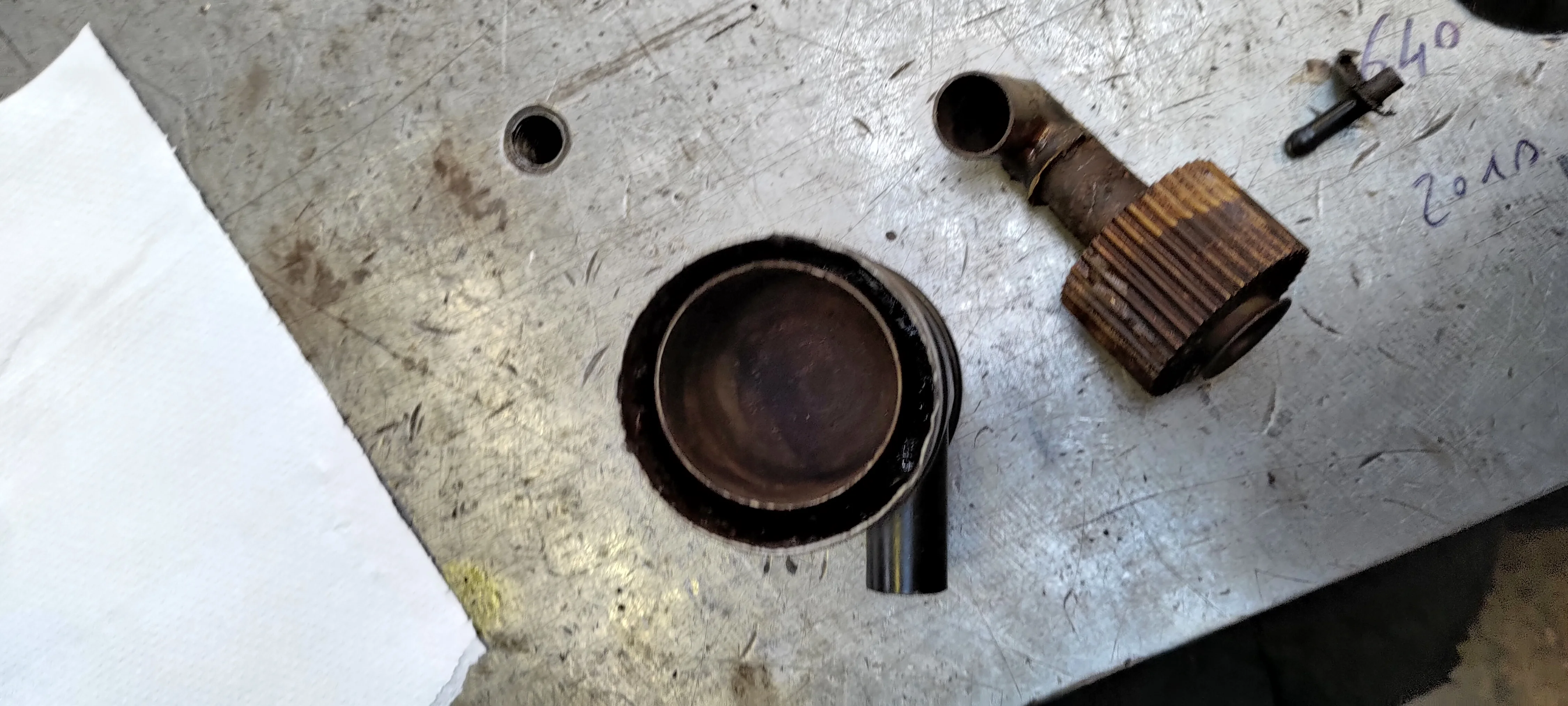

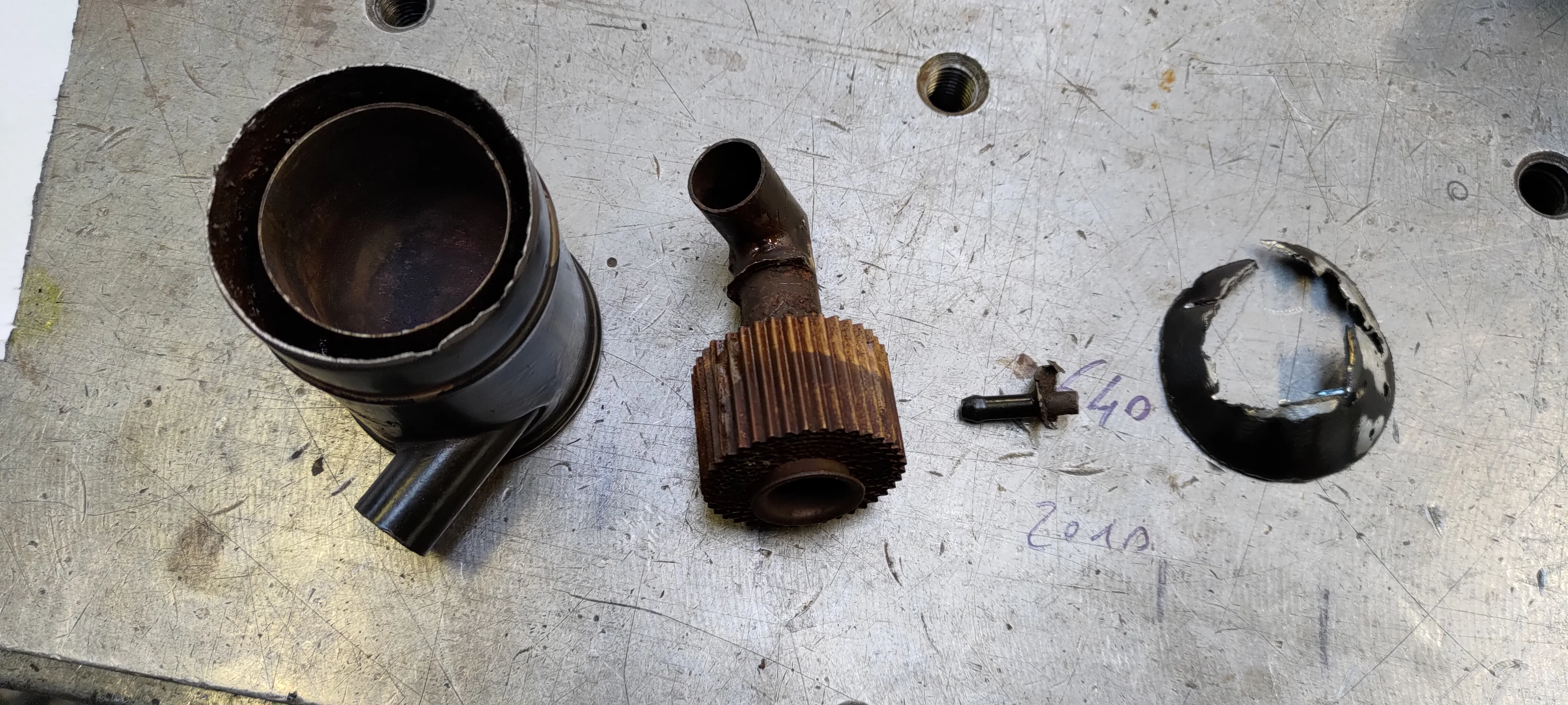

Pessima notizia.
Dopo aver pulito e disincrostato il separatore vapori ho notato che nella parte bassa, vicino allo scarico dell' aria e dell'olio sotto la vernice è completamente marcio.
Era forato, ma è bastato toccarlo con un cacciavite per sfondarlo ed entrare con il cacciavite. Tutto era tenuto insieme dalla vernice!
Per troppo tempo è rimasto pieno di acqua-olio, che non scaricava da nessuna parte, se non goggiolando a terra.
Ora lo taglio e vedo in che condizioni è: se riesco a ricostruire la parte inferiore, o se è da buttare e devo cercarne uno usato in condizioni decenti.

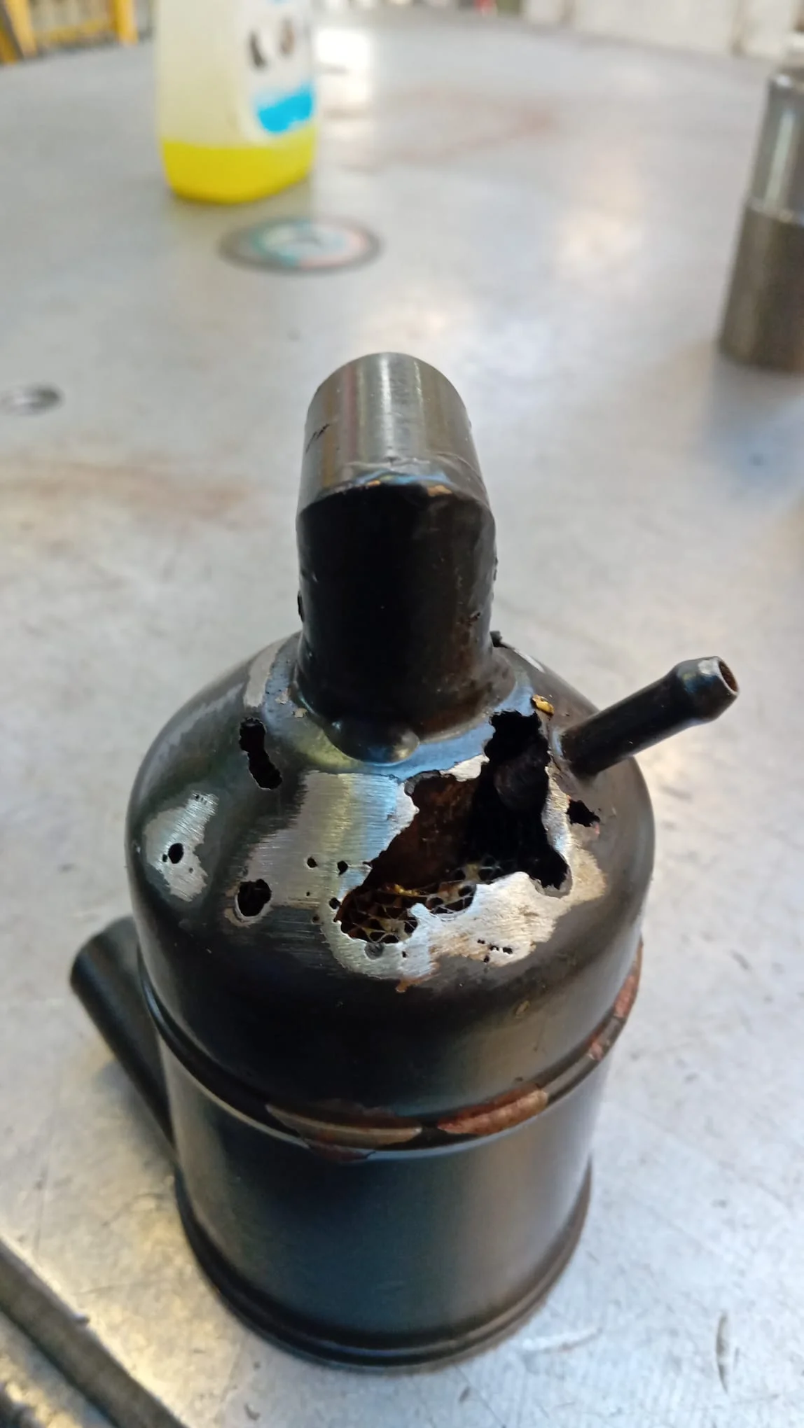

Pessima notizia.
e si, a questo punto l'unica soluzione è ripararlo o sostituirlo
#24

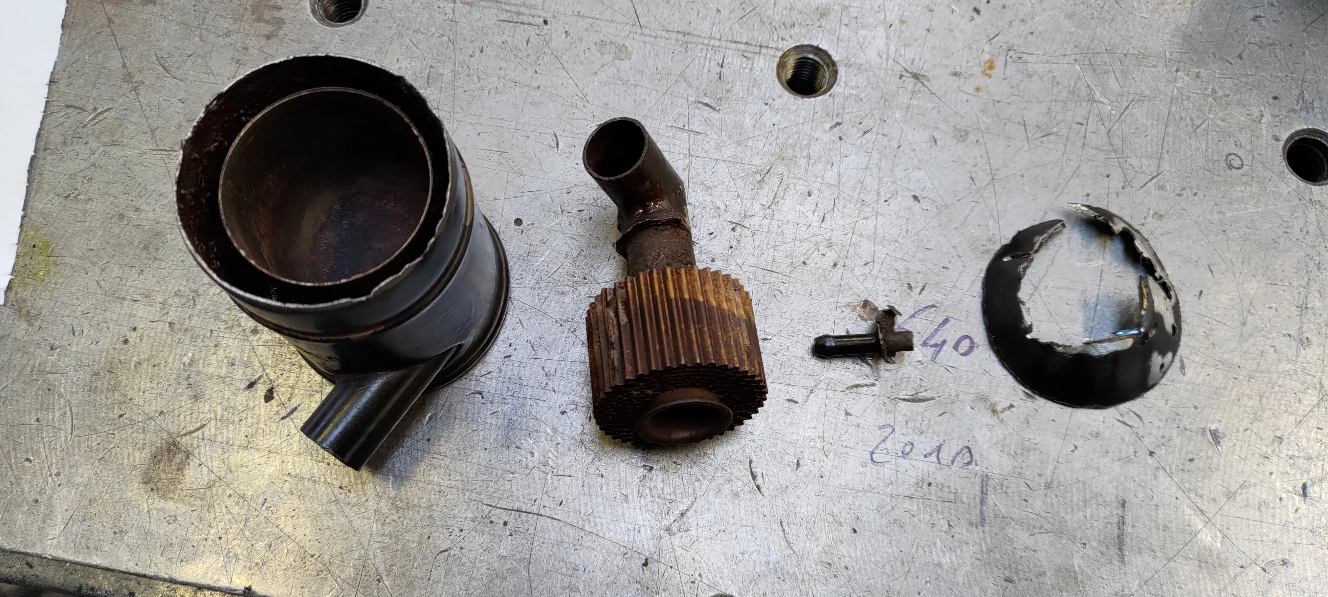

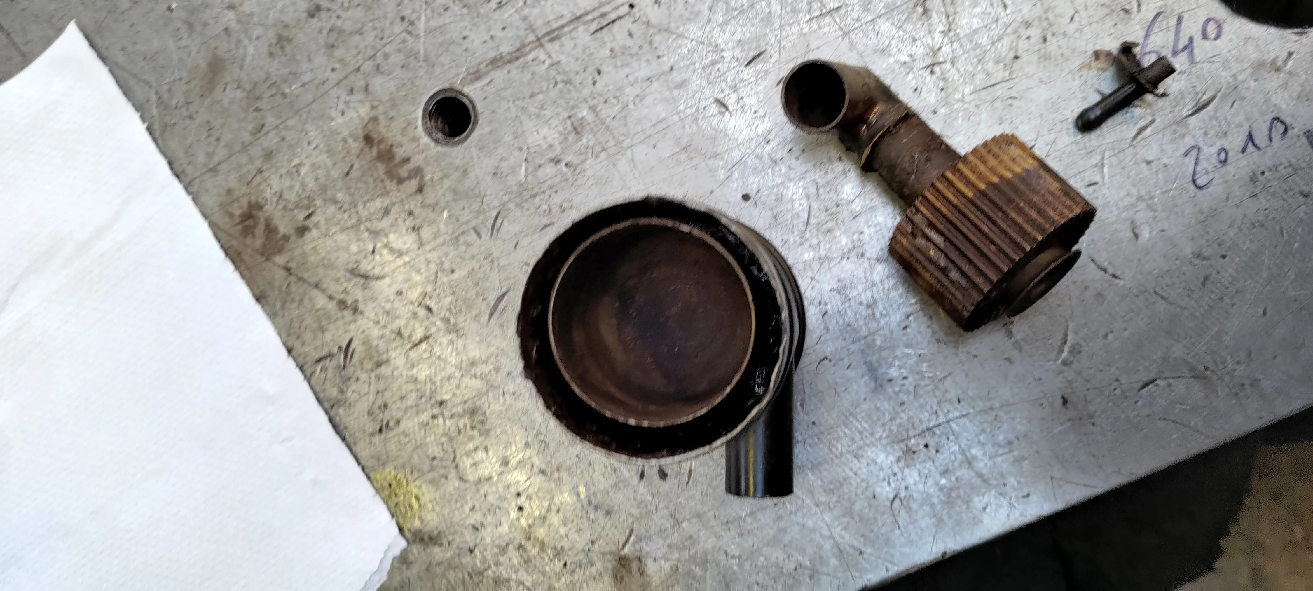

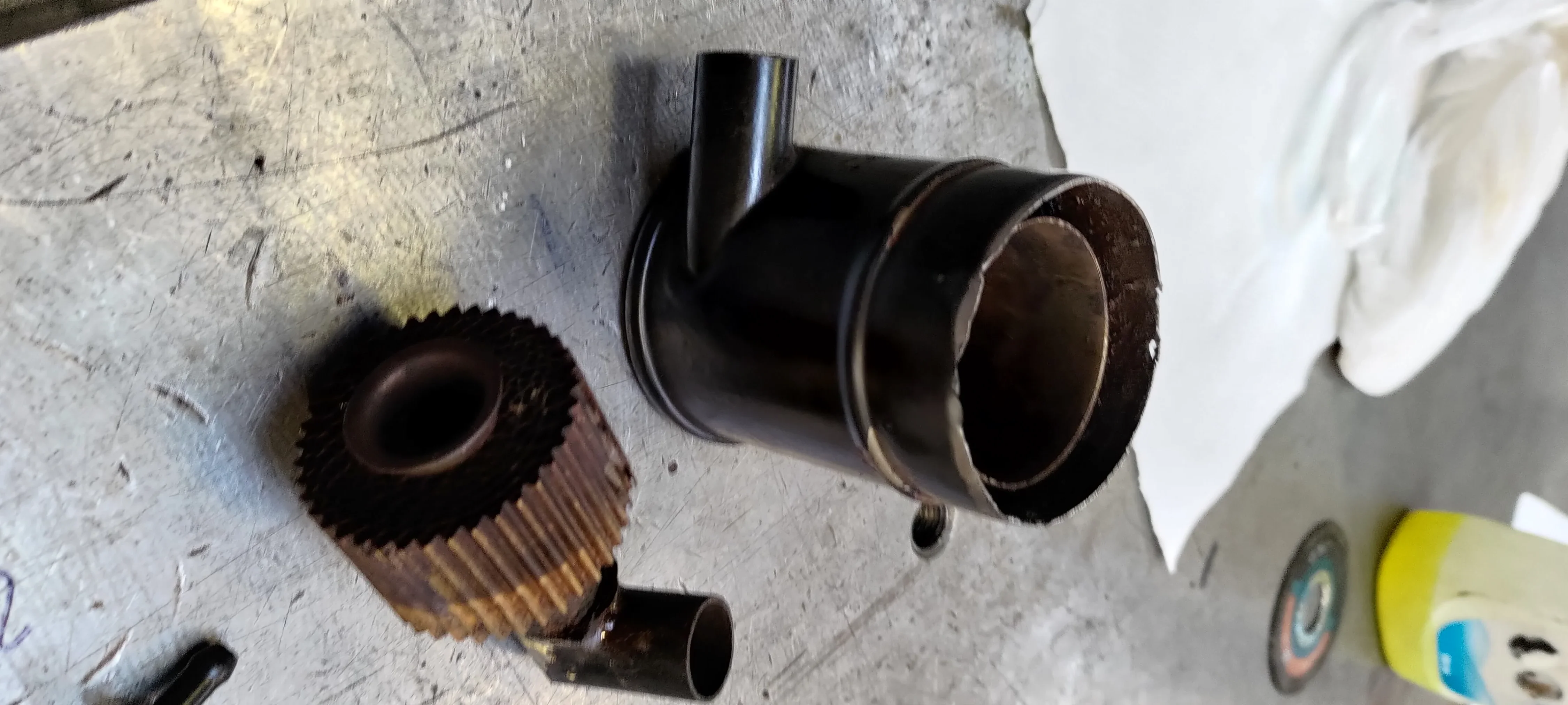

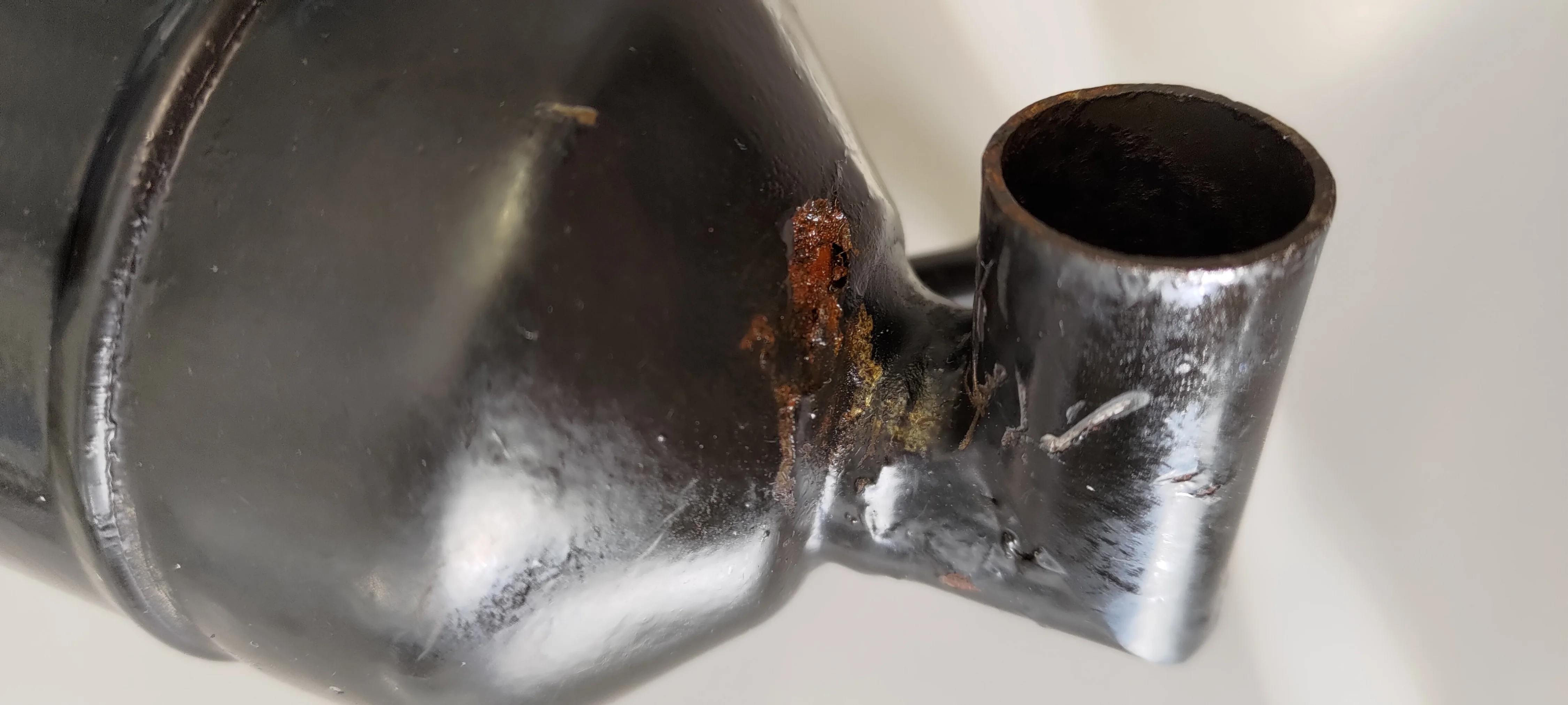

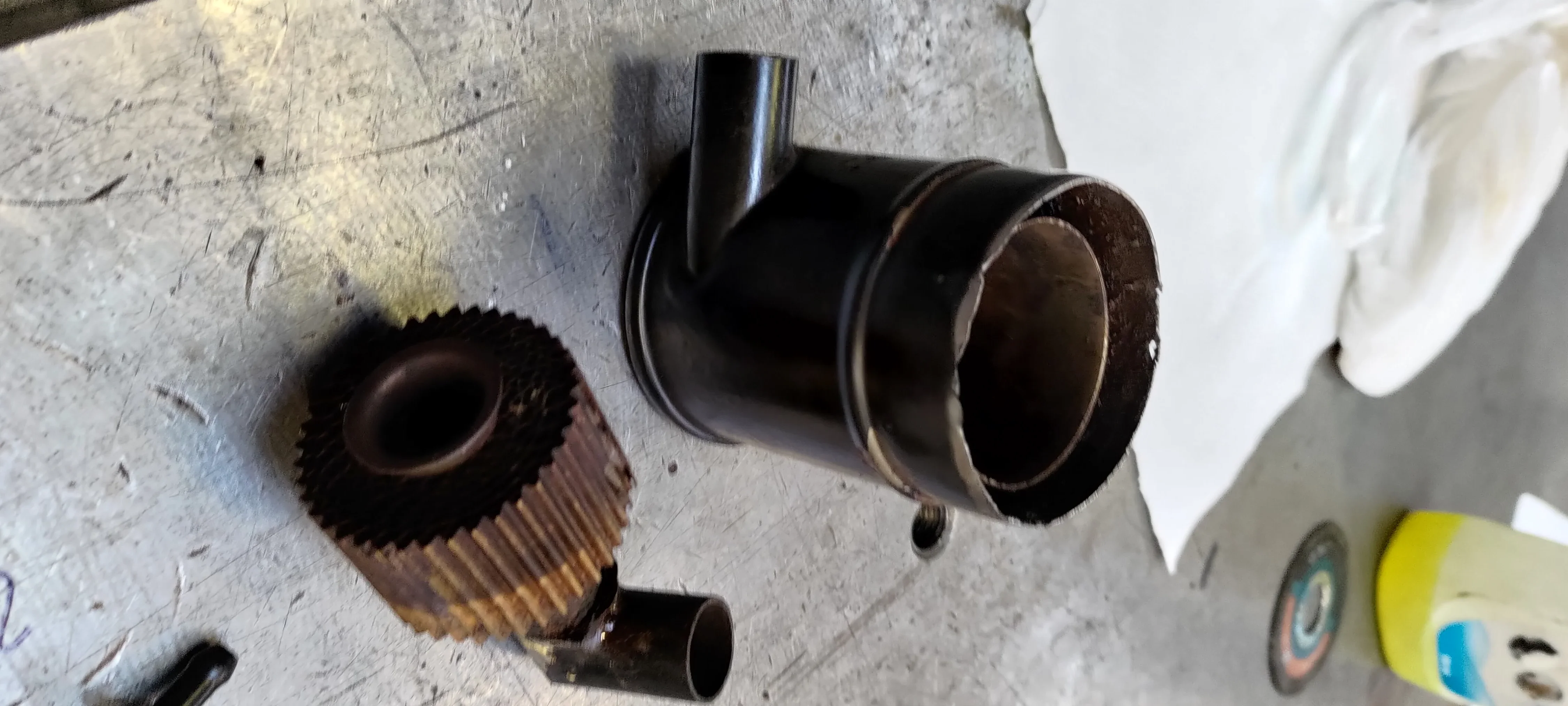

Work in progress
(carico qualche foto che potrebbero sempre tornare utili a qualcuno)
