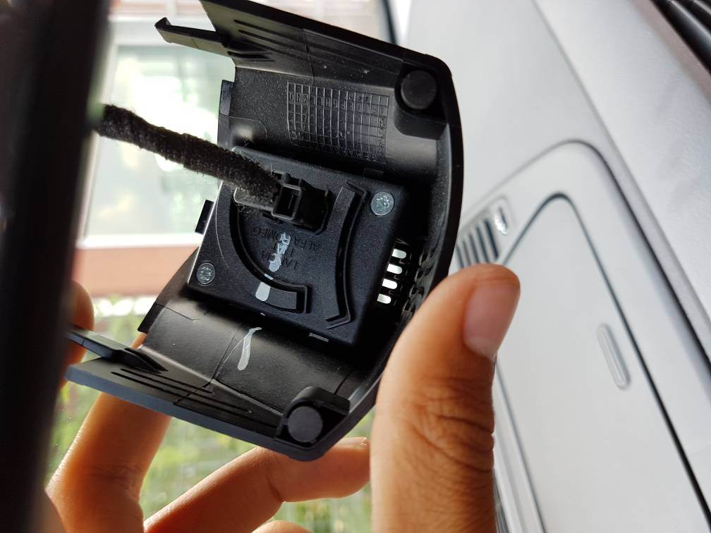

Ciao, quello che vedi in fotoe' il sensore..se non ti interessa questa funzione basta sfilarlo, staccare il connettore.

Si trova dietro lo specchietto retrovisore a contatto col vetro,basta sfilarlo verso il basso,lungo il vetro per intenderci,non ci sono viti.
