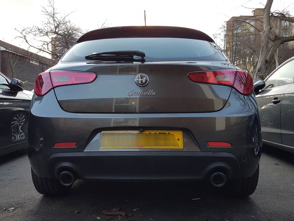

Io li ho appena montati
Akrapovic?
Ho preso i trx25 ma il sistema di serraggio non mi ha convinto assolutamente......
Si, Akrapovic.
Sull'annuncio erano senza scritte, mi sono stati spediti con le scritte che reputo tamarre e che ho tolto in 5 minuti con l'acetone per unghie.
Il sistema di serraggio é composto da una fascetta metallica quindi non mi preoccupo. Come é nel trx25?

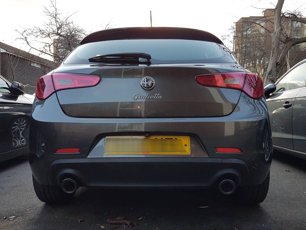

Arrivato oggi il trx 20,mi sa che ho fatto una cazzata è enorme.....io ho una my 2016 con terminale ovale a fetta di salame,chi lo ha montato senza saldare?è meglio tagliare lo scarico per evitare che si veda?
Si, il trx20 è veramente enorme....
Comunque per montarlo devi semplicemente togliere il terminale di serie che è fissato con 4 rivetti e poi infilare il trx20 e chiudere le viti, 5 minuti di lavoro
