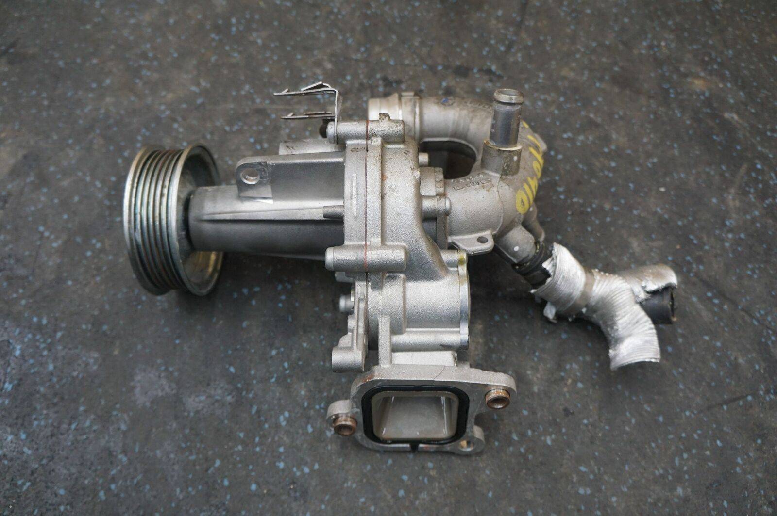

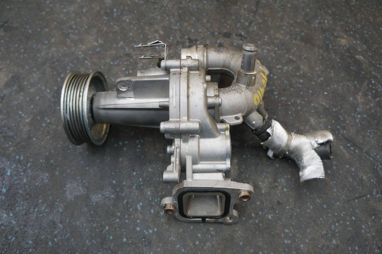

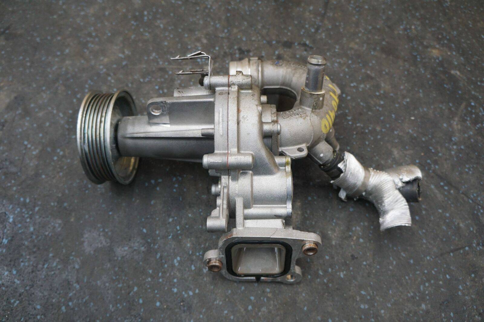

Di pompe acqua la 2.0 ne ha 2, una classica che è quella del motore (circuito primario):
Visualizza allegato 229158

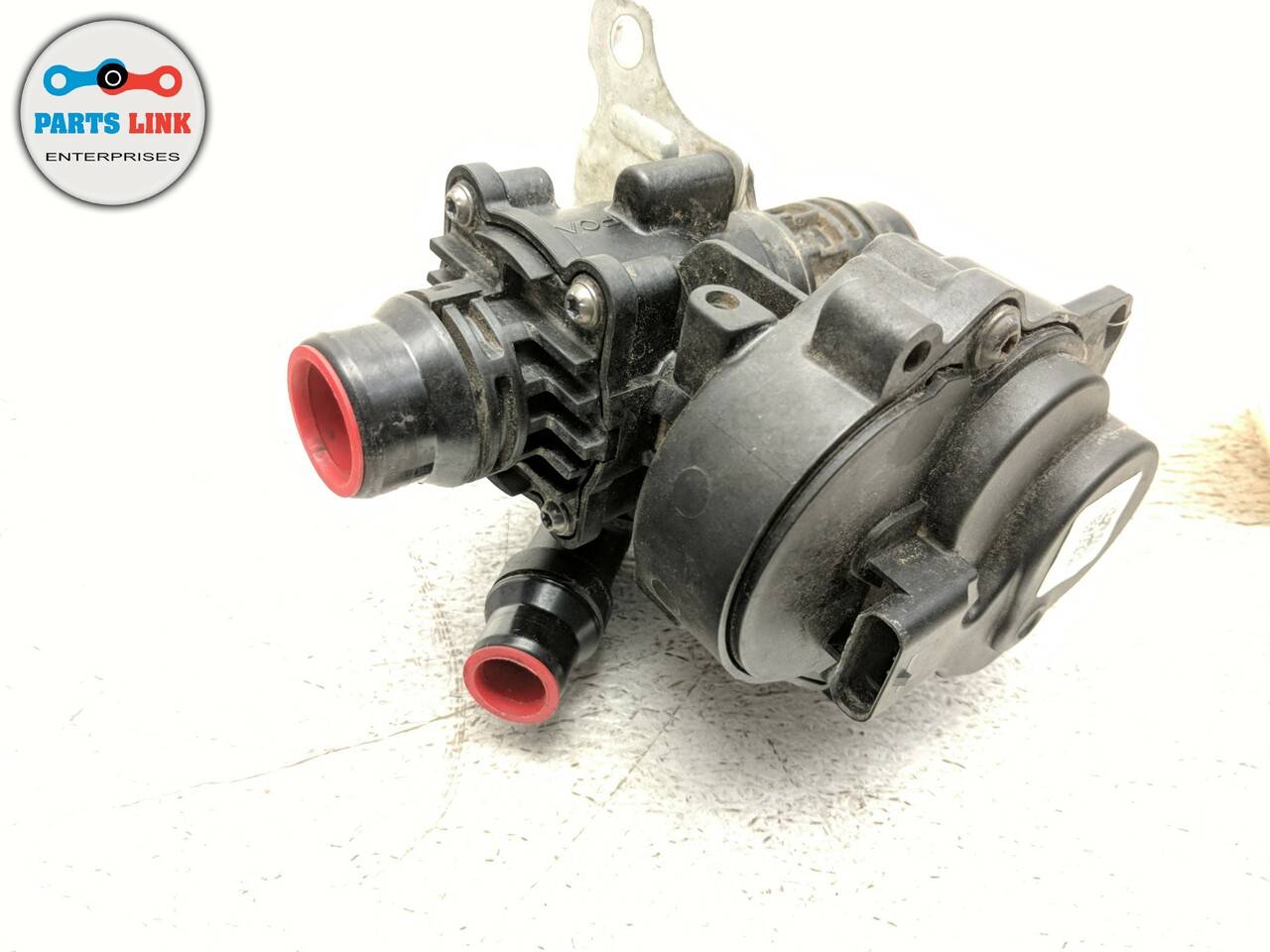

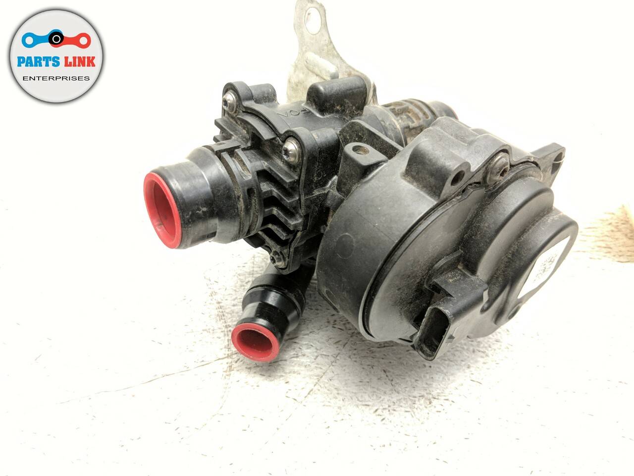

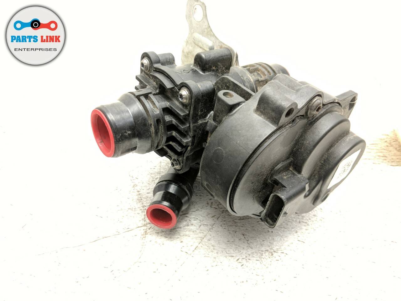

E una elettrica che è quella del circuito ausiliario (raffreddamento turbina e intercooler):
Visualizza allegato 229159
