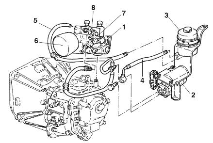

quì sotto dei esplosi del cambio
visto di profilo il meccanismo
La A è il motore, la B è la carcassa che contiene il volano però non avendo il perno sull'interno, ma sull'esterno, perchè dall'interno ha due alberi che provengono dal cambio, D e E sono i due alberi primari e C è l'albero secondario, F è il diferenziale e sul diferenziale esiste in alfa il Q2 e il Q2 elettronico.
Il meccanico gestisce la partizione di coppia usando come principio l'attrito deigli ingranaggi messi in presa tra loro, mentre sul secondo quello elettronico è più snello, ma usa i freni per frenare la ruota interna che in curva slitterebbe dando più coppia e rendendo la vettura più veloce e uscire di potenza dalle curve, svantaggio che ti mangi i freni abbastanza velocemente, però quello elettronico lo gestisce la centralina dle motore.
Questa gestione del cambio e frizione, la centralina del cambio deve gestire la cambiata e atacco frizione di una e dell'altra e inviare il segnale alla centralina della gestione motore a non mettere coppia, perchè sta effetuando una cambiata, in più entrambe le centraline ascoltano il pedale dell'acceleratore, sia in accelerazione che per la decelarione anche gestire la cut-off, in più quella del cambio in frenata deve interagire con quella dell'ABS, quindi in conclusione questa centralina è più importante delle altre nelle varie operazioni.
Riassumendo quando si toglie il manuale e vai in sequenziale sei tu a comandare, tramite le palette al volante con una velocità di cambiata e un calo di giri tra una marcia e l'altra che il manuale se lo sogna......il TCT è un cambio a doppia frizione a secco come meccanica robotizzato tramite attuatori elettro-idraulici.
