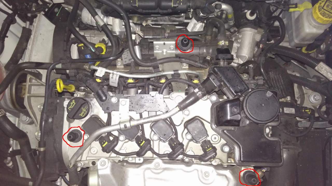

Il mio della Multiair è agganciato solo sulla sx (guardando frontalmente), mentra lato batteria balla tutto perchè, non so chi ringraziare ... è stato sminkiato.
Visto che gli attacchi da quanto leggo sono tre e non l'ho ancora tolto, da che lato ce ne sarebbero due, lato sx o lato batteria ?

Guardando frontalmente, 2 a sx ed 1 lato batteria
smontato proprio oggi il mio per dare una pulita e gli attacchi sono uno per lato e uno in alto, quello in alto non è centrale ma piu verso la batteria quindi non mi trovo con la tua versione, hai la multiair? perche syiamo parlando di quella
ho la turbo benzina 170 cv multiair, Ti confermo che gli attacchi del coperchio sono 3 e' , guardando il motore frontalmente, ne trovi 2 a sx ed 1 a dx. Le multiair sono tutte uguali, e le sedi e gli attacchi del coperchio corrispondono tutte alla descrizione che ho appena fatto .Ti chiedo, ma la tua e' una multiair 170 cv o turbo benz. 120 ?
ovviamente ho la multiair e confermo quello detto da me in precedenza ovvero gli attacchi sono uno per lato e il terzo posto in alto leggermente verso destra cioe verso la batteria sono sceso in garage a fare una foto
