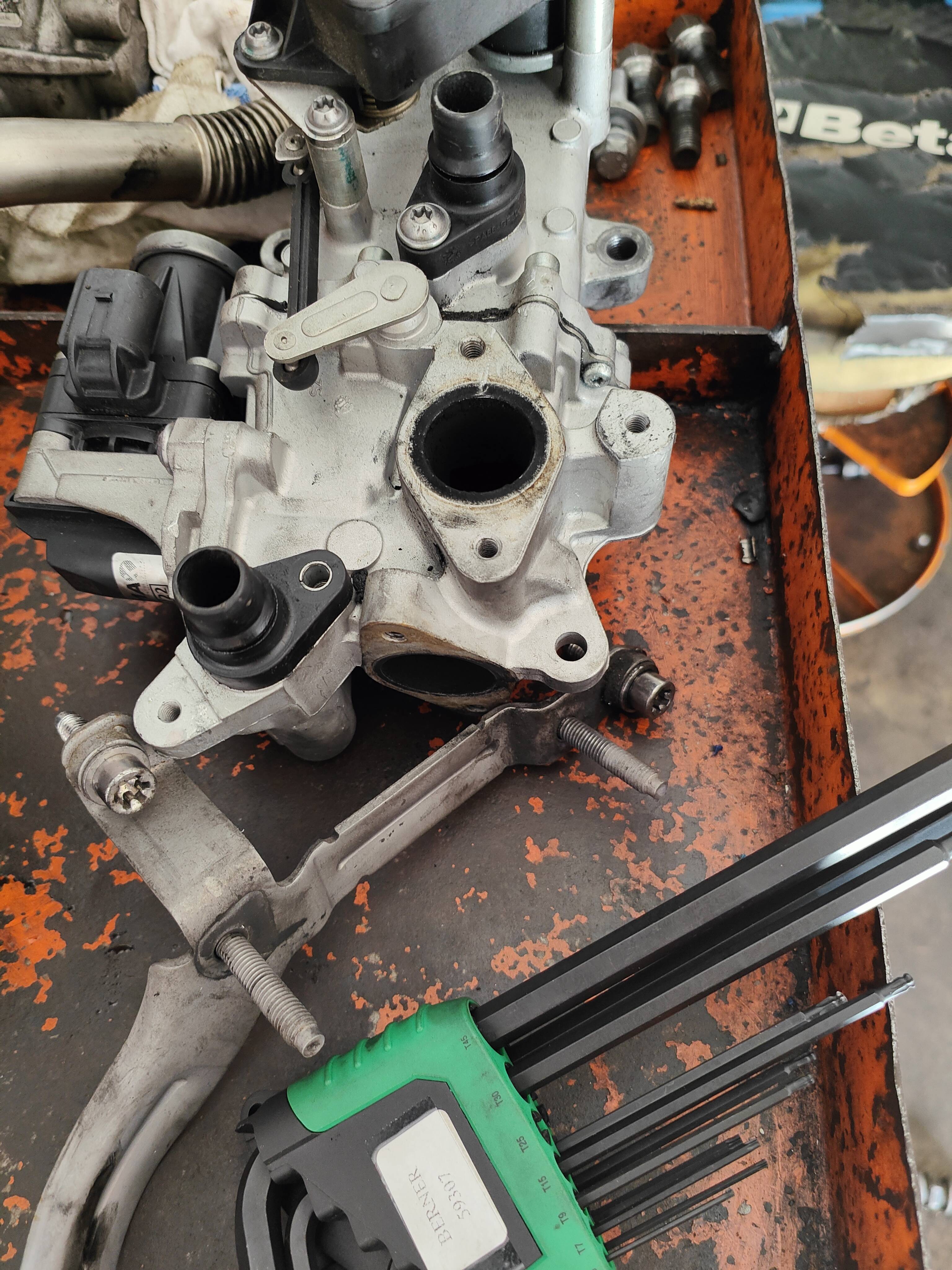

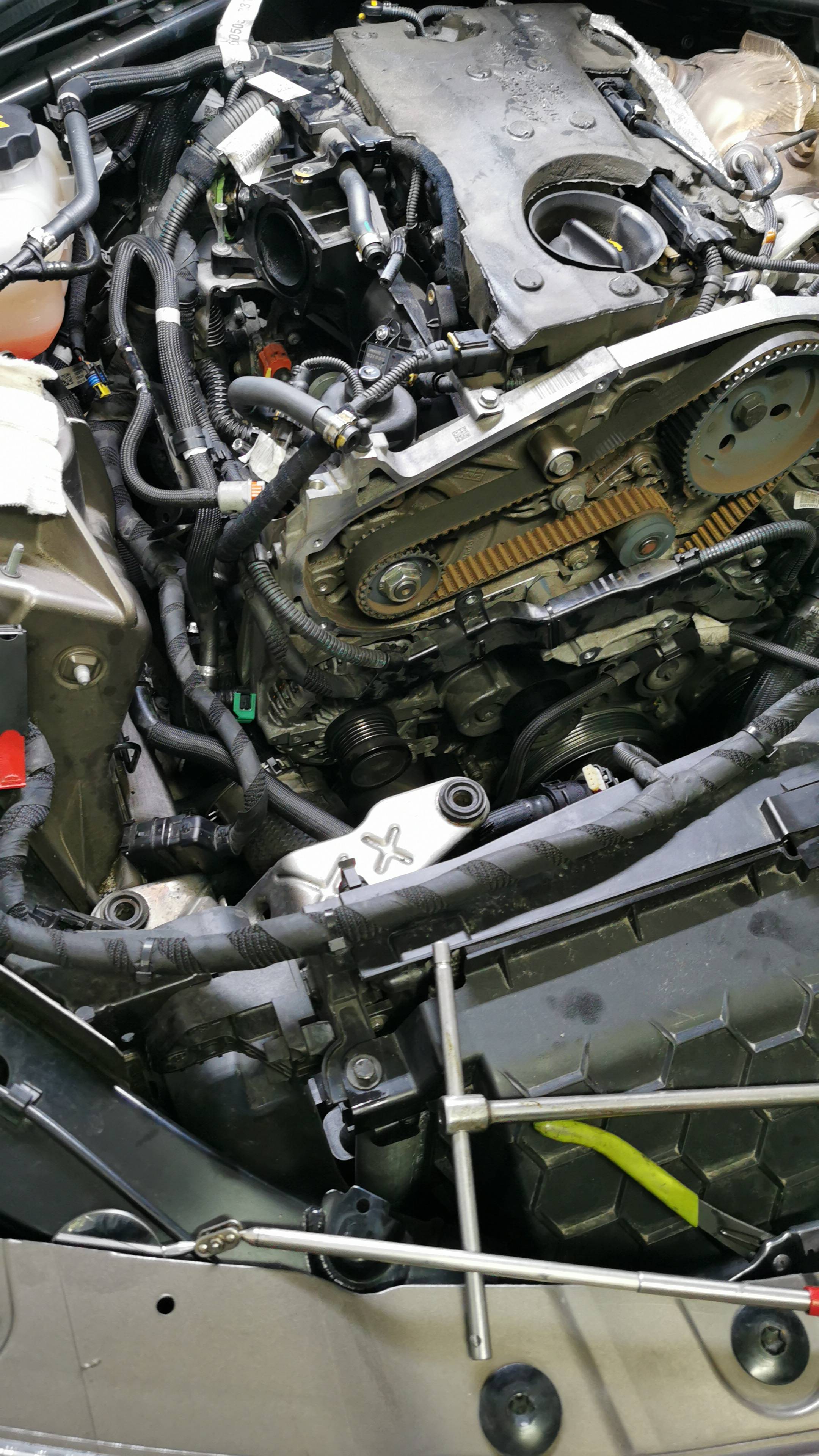

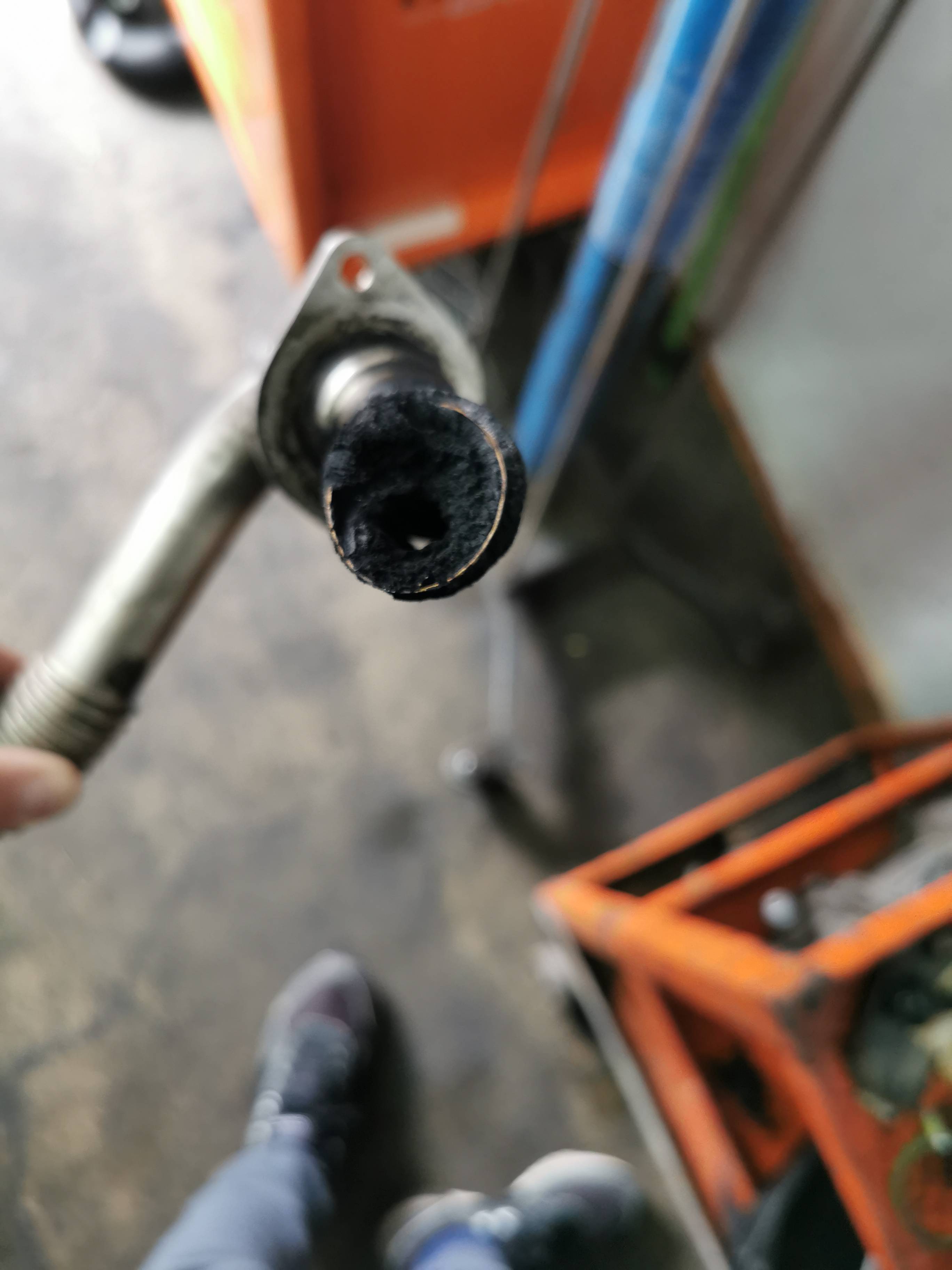

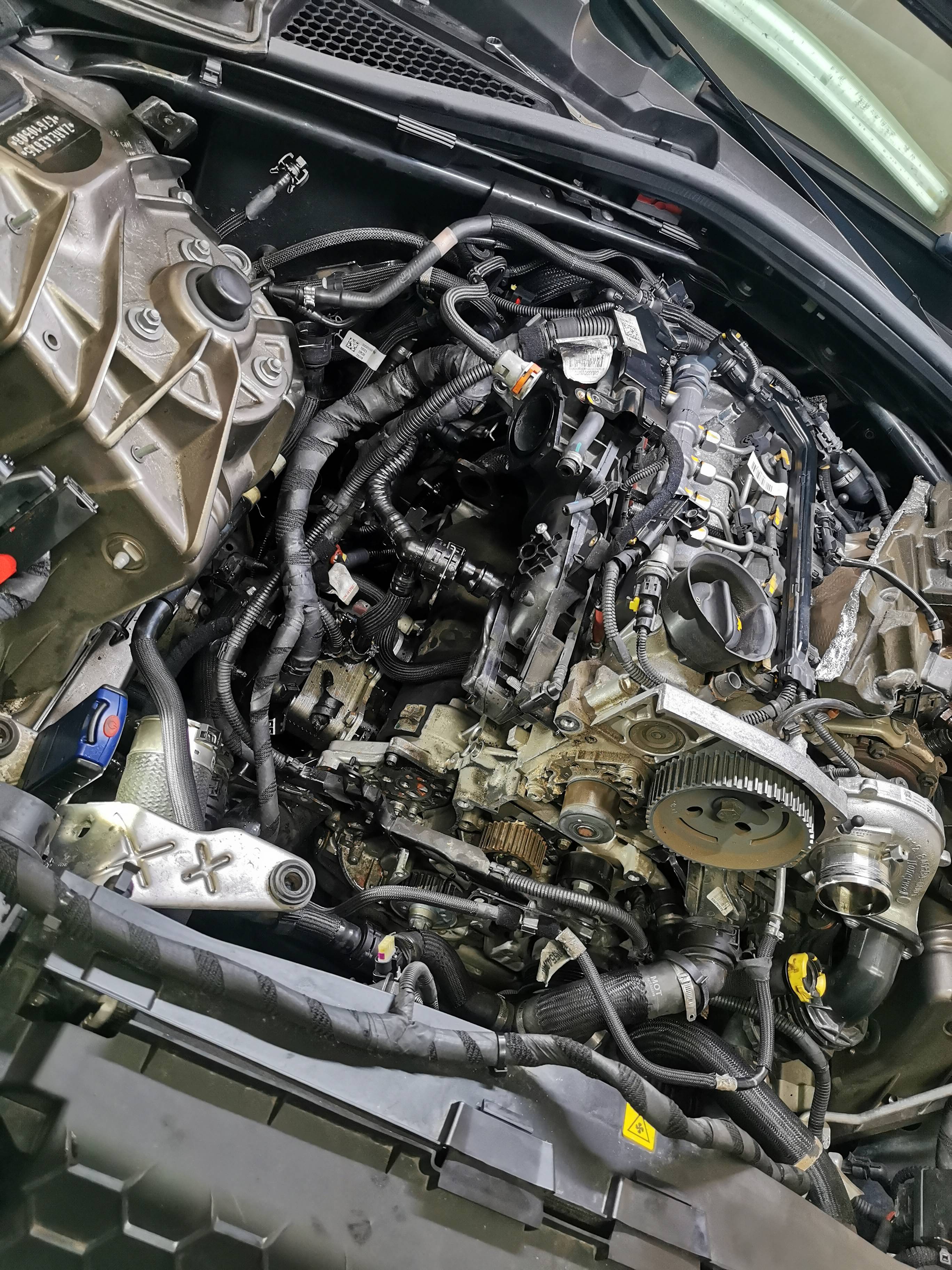

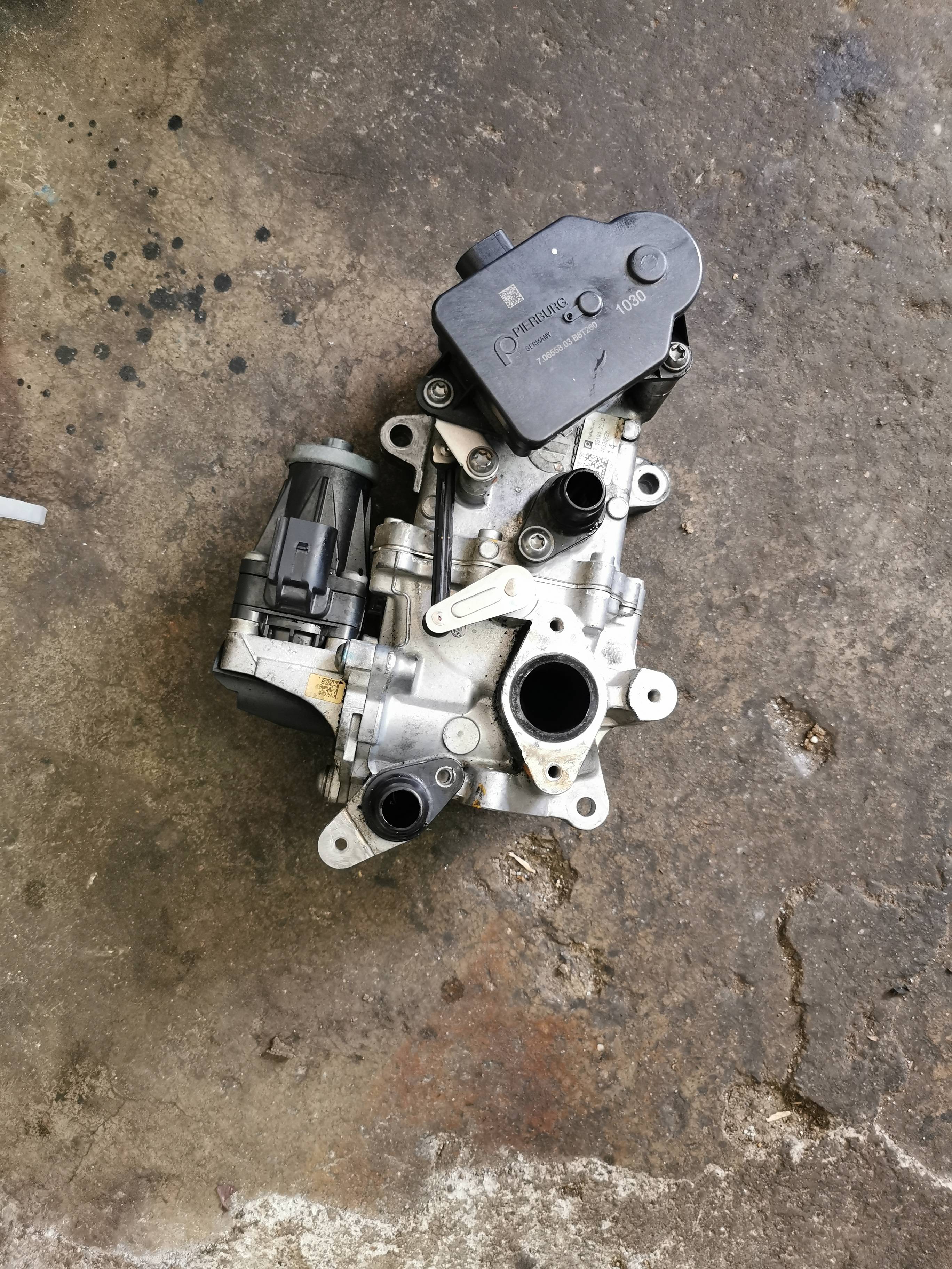

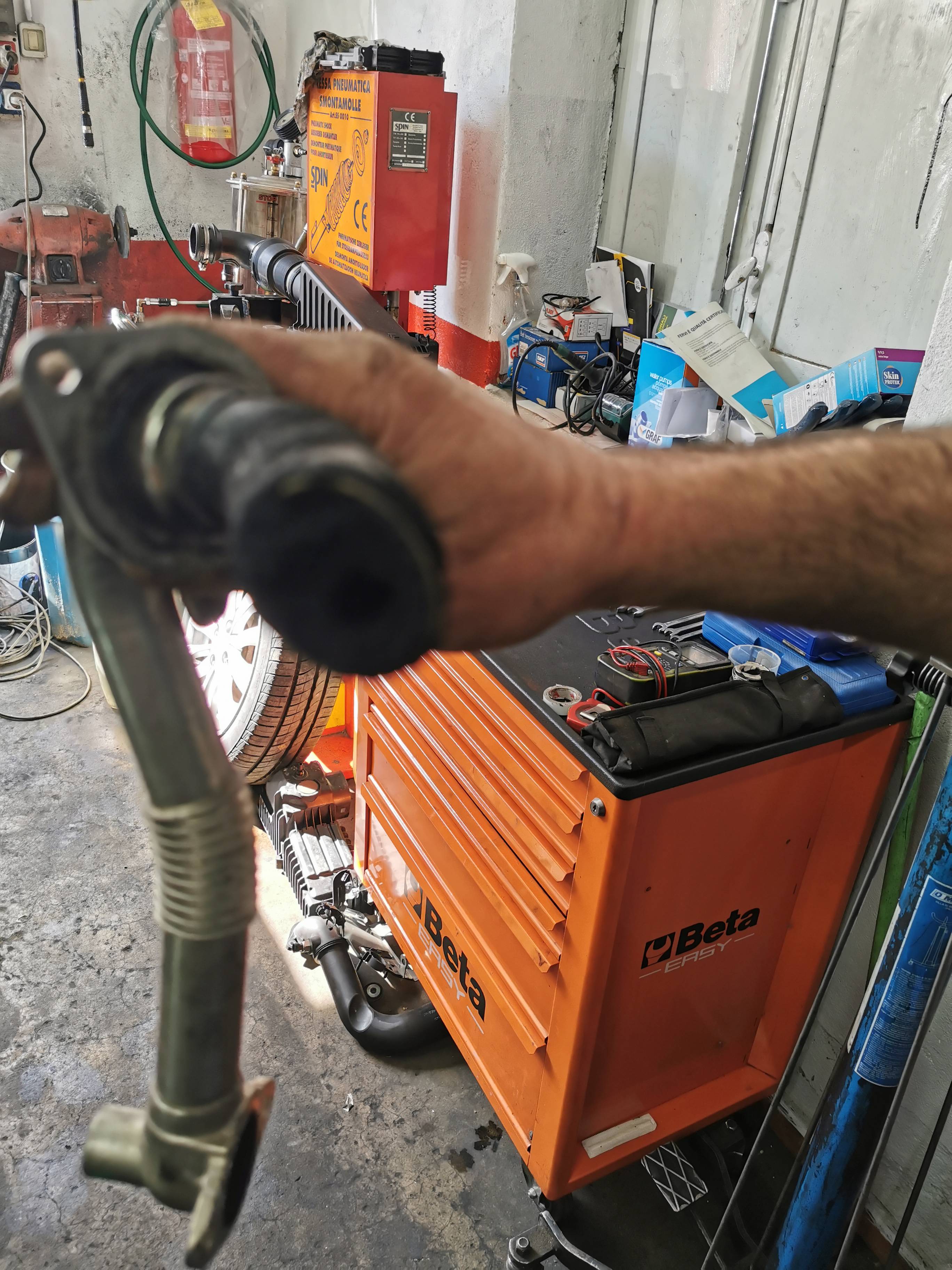

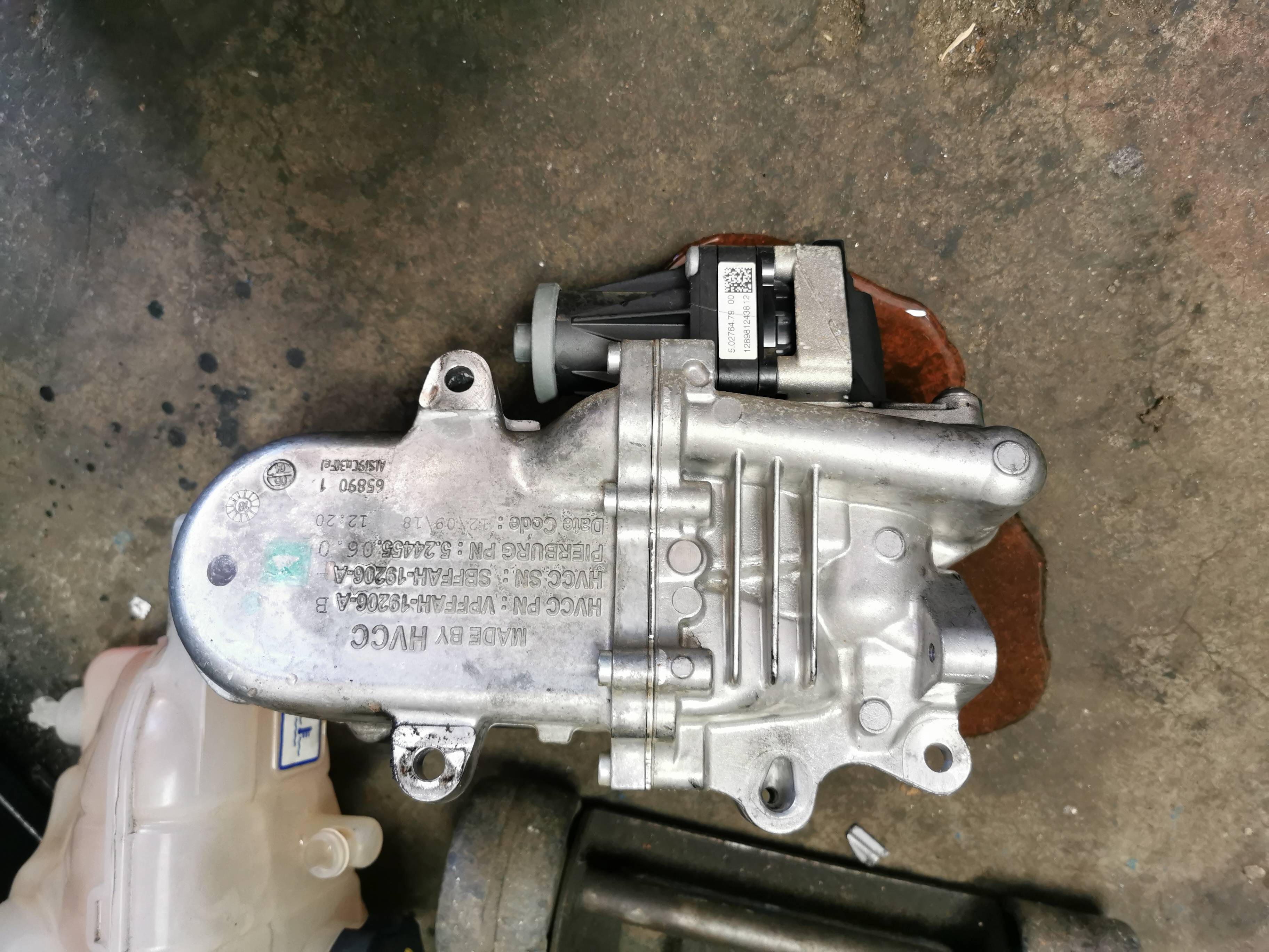

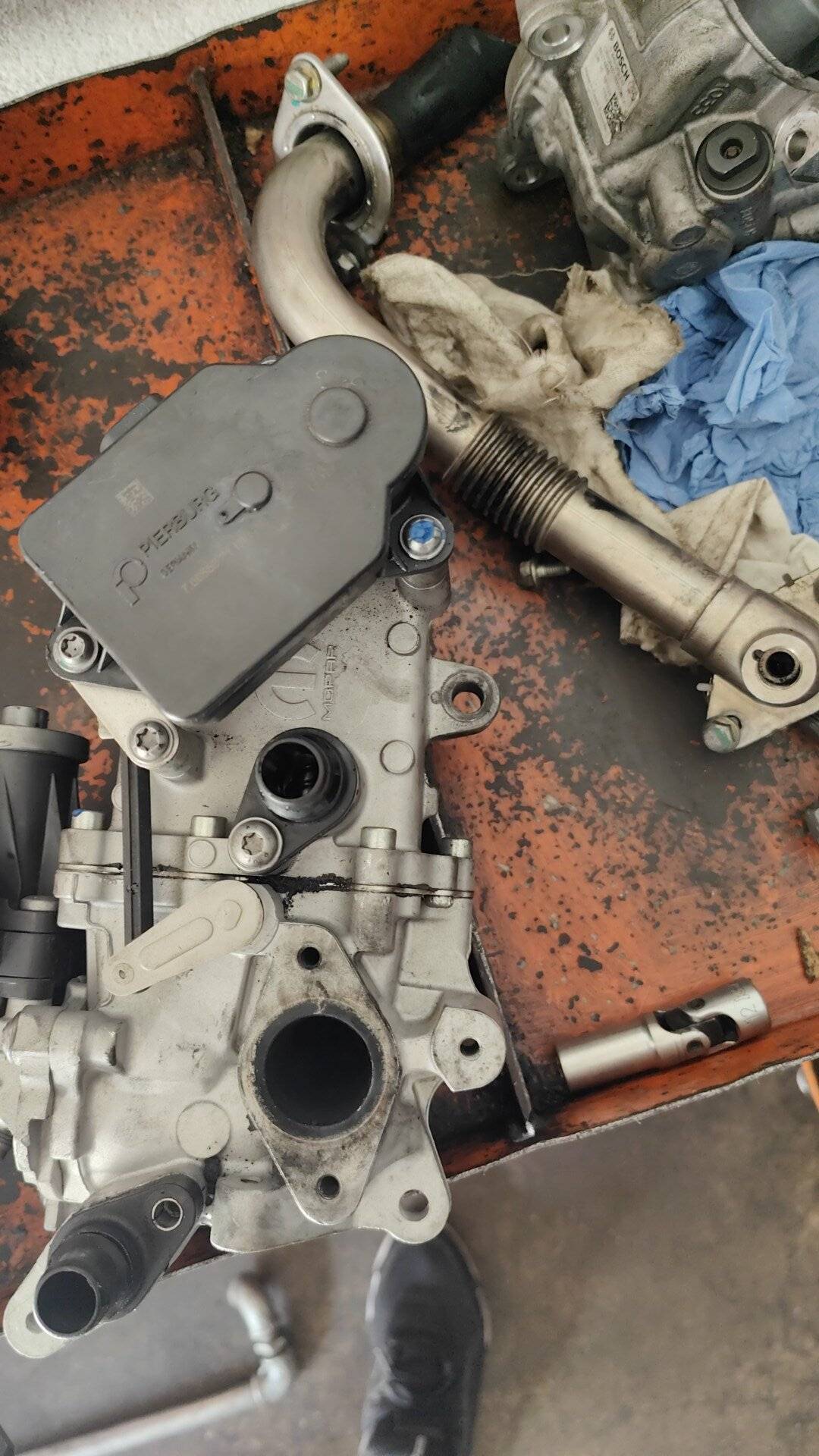

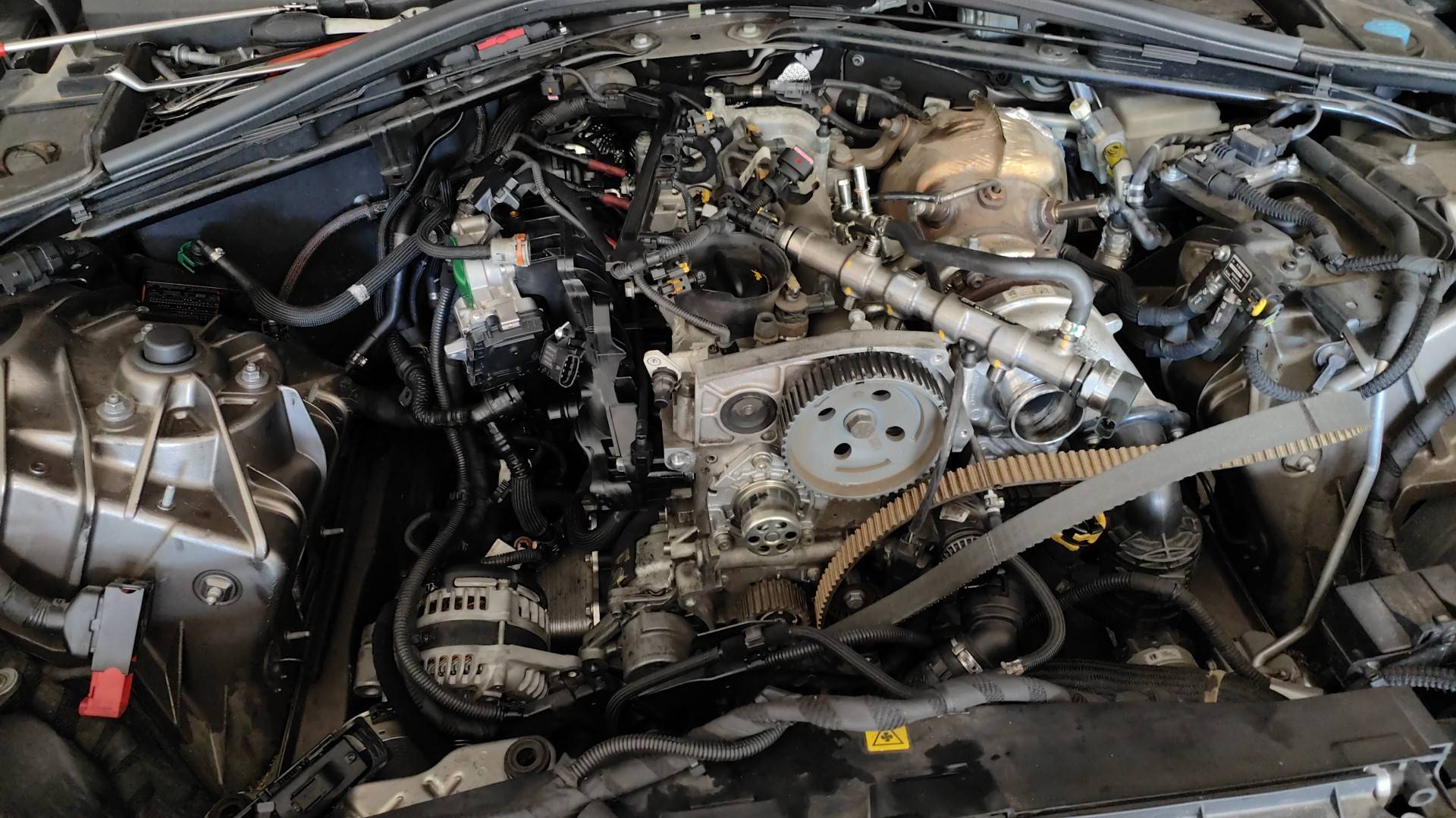

Smontaggio egr più sostituzione collettore
