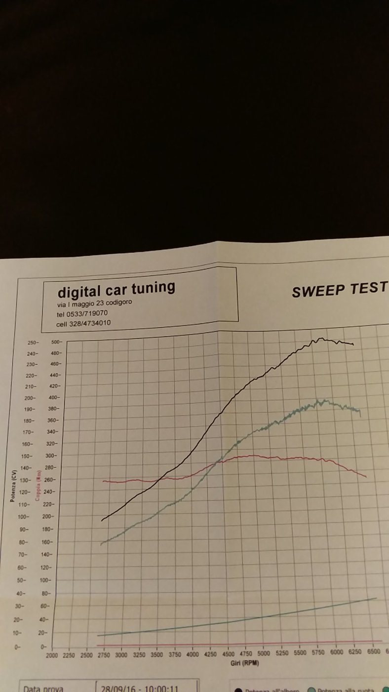

Prima stava cosi.
Sostituendo il filtro a pannello con uno a cono potrei guadagnare qualcosa nei alti

quanto hai guadagnato in termini di potenza e coppia? Coato totale dell'operazione?
Il modo di andare è cambiato molto. Più pronta giá dai 3500 giri con una coppia da 323 nm fino a 6000 fino ad arrivare a 264cv. Prima dei lavori la coppia arrivava ad una punta di 290nm e 242cv.
La preparazione è scarico completo cecam filtro mappa saranno alla incirca 3000 con manodopera ( i collettori non sono comodi da montare)
