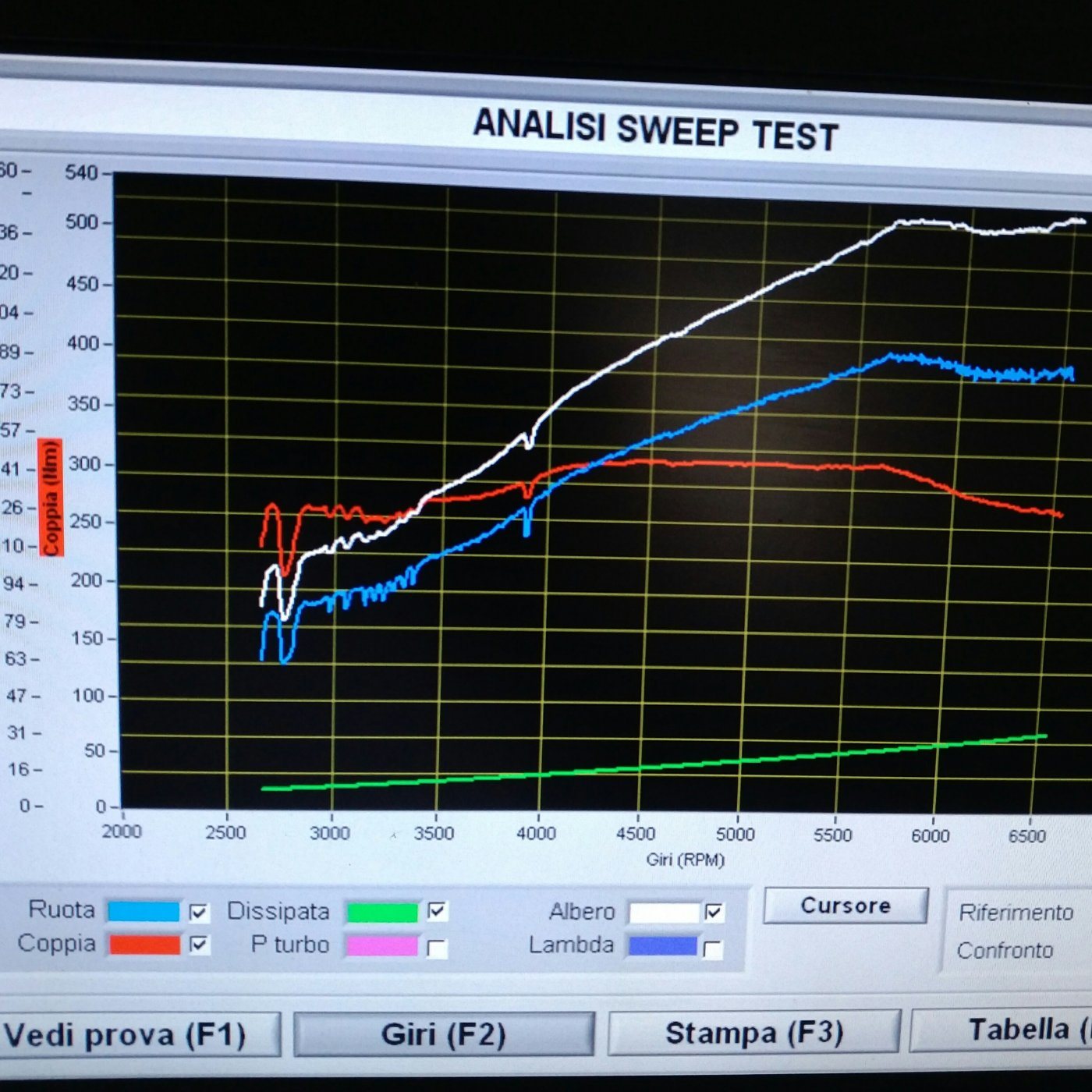

Rullata con modifiche
    244.2 KB · Visualizzazioni: 384
