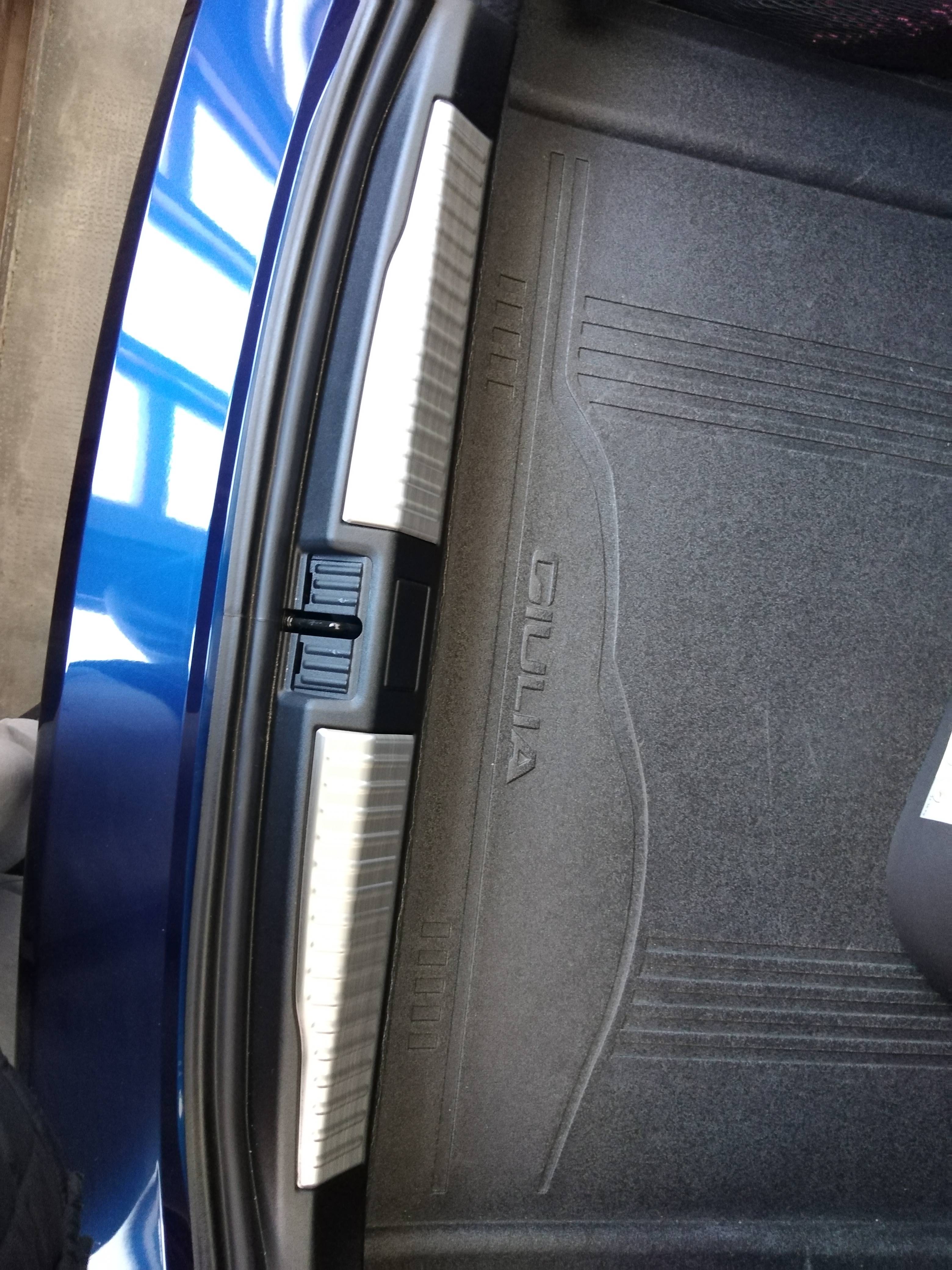

Arrivate oggi e montate
Buongiorno a tutti, purtroppo a distanza di circa un mese, complice anche il caldo, le soglie montante non tengono
Ho provato con biadesivo, due tipi di siliconi diversi, ma nulla, dopo un paio di giorni si tolgono.
Secondo voi, con la colla a caldo, risolvo?
No: il materiale sotto è polietilene che è una plastica notoriamente quasi impossibile da incollare con qualunque cosa.
Se vuoi un lavoro definitivo puoi usare un po' di biadesivo VHB della 3M, preparando prima le plastiche sotto (dove andrai a posizionare il biadesivo) con del primer 3M. Ti metto sotto i link

Ho scarsa ( e spesso pessima ) esperienza sui collanti...a naso però ti direi di seguire il consiglio di GenTLe...non sbaglia un colpo😉
Biadesivo VHB: https://www.amazon.it/gp/product/B08G85GR9X/?tag=alfauto-21
Primer: Primer 94 3M preparatore di superficie per metalli e plastiche da 0,66 ml size cigarette (o se vuoi esagerare: https://www.amazon.it/dp/B0088P1LNY/?tag=alfauto-21 )
Grazie
grazie,ho ordinato il biadesivo che mi ha indicato,appena arriva,provo
Primer: Primer 94 3M preparatore di superficie per metalli e plastiche da 0,66 ml size cigarette (o se vuoi esagerare: 3M Primer 94, 236 ml, utensile per l'applicazione incluso.: Amazon.it: Auto e Moto )
Mi sai dire se quel biadesivo, al di la di quello che dice la descrizione, va bene anche per riattaccare le scritte metalliche e i loghi sulla carrozzeria?
Devi trovare quello più sottile e un po' più rigido per quel lavoro. Per tenere tiene (è quello che tiene il mio spoiler attaccato al portellone del bagagliaio), ma 1.1mm e in schiuma soffice è un po' spesso e molto difficile se non impossibile da ritagliare per seguire la forma degli stemmi.
Questo mi sembra migliore: https://www.3mitalia.it/3M/it_IT/p/d/b40065659/ ma lo vendono in lunghezze improponibili. In alternativa questo (e un eccellente bisturi per tagliarlo come i contorni degli stemmi richiedono): https://www.3mitalia.it/3M/it_IT/p/d/b40065717/
