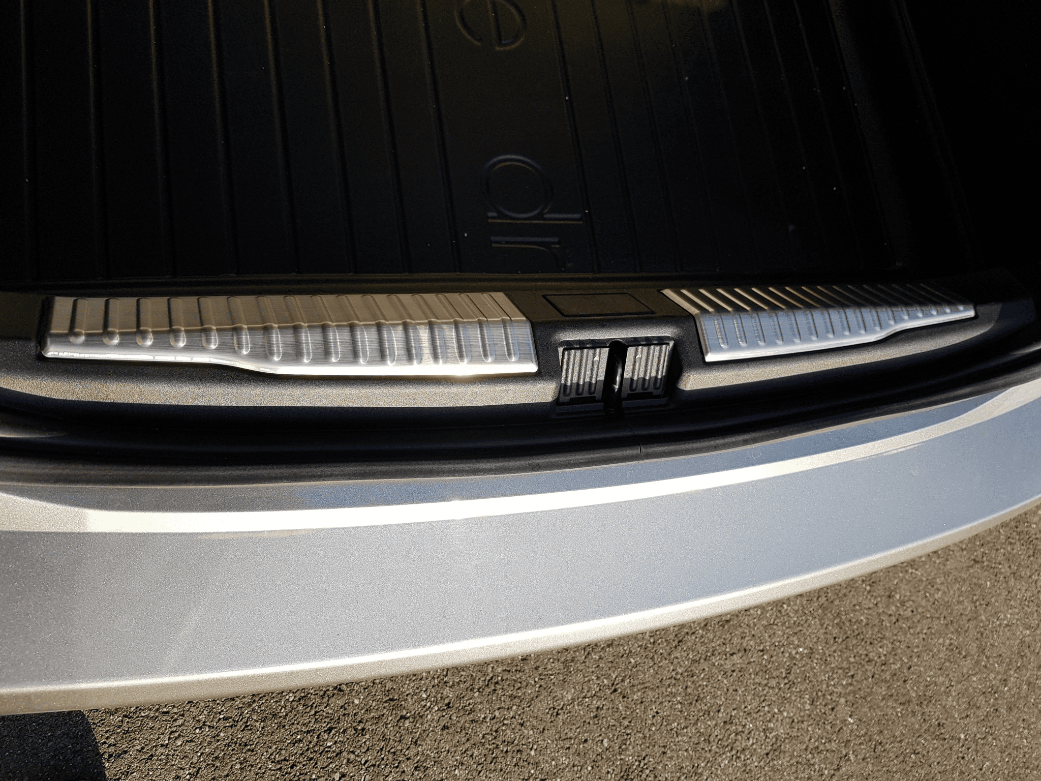

Devi trovare quello più sottile e un po' più rigido per quel lavoro. Per tenere tiene (è quello che tiene il mio spoiler attaccato al portellone del bagagliaio), ma 1.1mm e in schiuma soffice è un po' spesso e molto difficile se non impossibile da ritagliare per seguire la forma degli stemmi.
Questo mi sembra migliore: https://www.3mitalia.it/3M/it_IT/p/d/b40065659/ ma lo vendono in lunghezze improponibili. In alternativa questo (e un eccellente bisturi per tagliarlo come i contorni degli stemmi richiedono): https://www.3mitalia.it/3M/it_IT/p/d/b40065717/

In realtà, le scritte che devo riattaccare (dell'altra auto, che il mio carrozziere ha riattaccato 5 volte con nastro wurth ma dopo alcuni mesi siamo punto e a capo...) hanno un incavo dal lato della carrozzeria e quindi credo che gli 1,1 mm possano tornarmi utili...
Piuttosto, è proprio così difficile da tagliare? Ad esempio con un cutter...

Ah beh, allora c'è anche quello da 1.8mm :) Ricorda di sgrassare bene la superficie prima di attaccarci il nastro (io uso un mix 50/60% di alcool isopropilico e 50/40% di acqua). Se usi un buon cutter affilato si riesce ma ti si attacca al cutter e devi pulire la lama in continuazione :) Si fa eh...

Nota a 10 mesi dall'installazione: se non si tratta la plastica dove vengono attaccate con un po' di Primer 94 3M alla lunga si staccano: la plastica sotto è polietilene ed è una di quelle plastiche bastarde su cui non attacca una ceppa... Ora sto rifacendo il tutto (e levare il vecchio adesivo dalle sogliette di acciaio è una bestemmia... I residui vanno via bene con l'acetone ma il corpo del nastro si fa a "dita").

A me s'è staccato quando ho tolto il pezzo sotto di plastica per far passare il cablaggio del punto di ricarica a sinistra (vedi: Caricamento batteria da poli nel vano motore (attenzione) - ClubAlfa.it Forum ). Magari se non subisce movimenti strani rimane tutto a posto... :p

Ci fai poco: la parte del "corpo" del nastro è in materiale che è resistente ad un sacco di roba, la colla sotto invece si leva bene anche con l'acetone :)
Fortuna avevo messo solo 5 strisce di nastro per soglietta!
