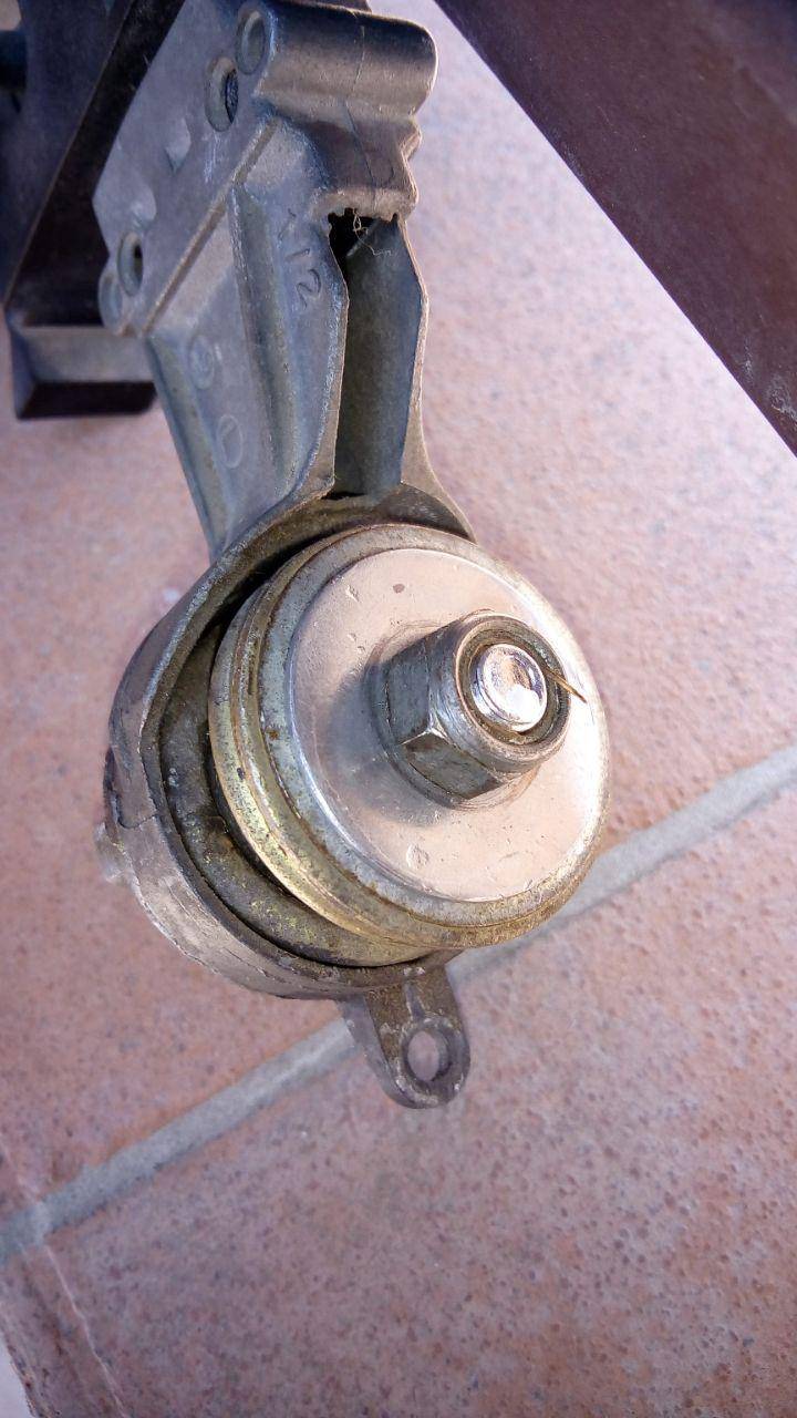

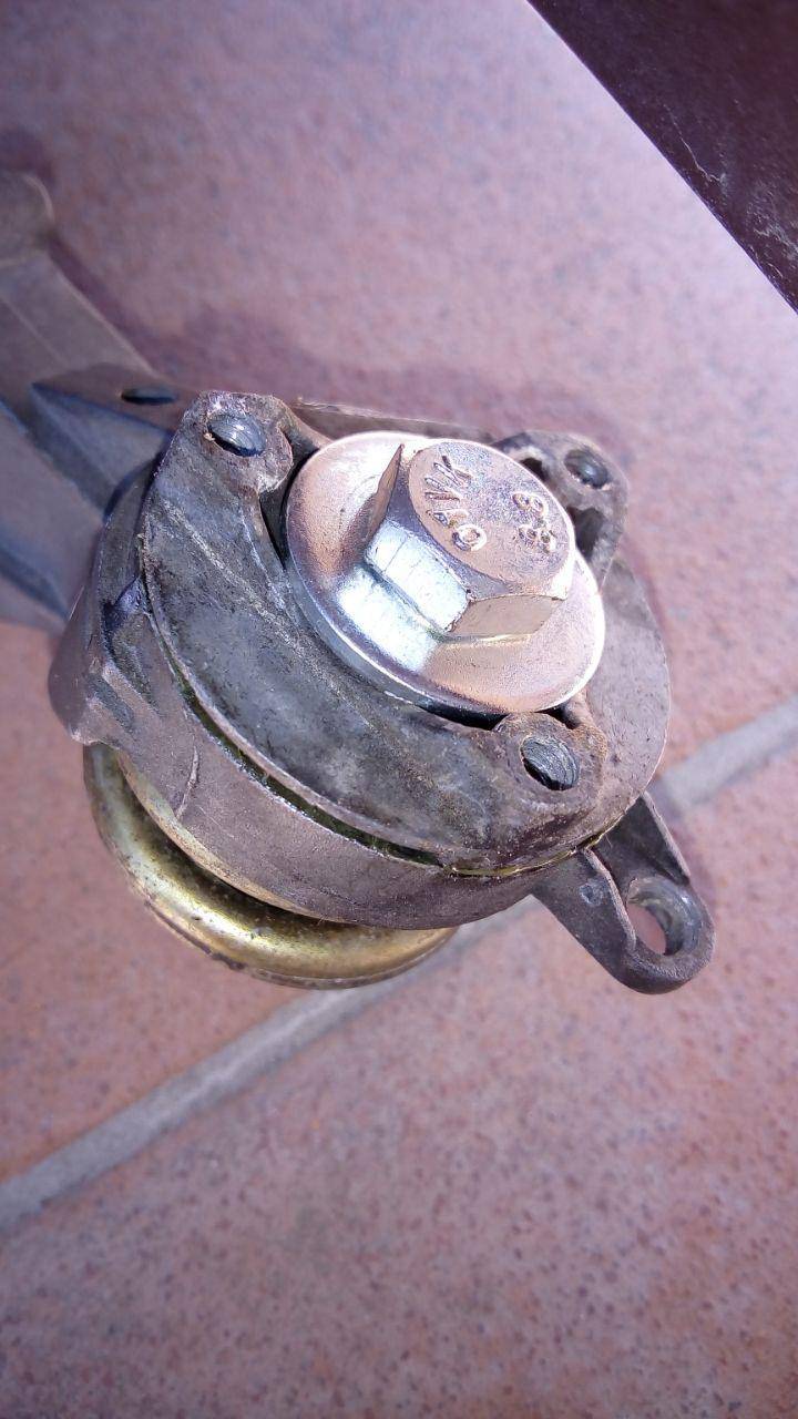

Salve a tutti, mi chiamo Sandro,mi sono iscritto da poco e possiedo una 156 1.8 TS 16V.
Avevo il problema dello specchietto retrovisore esterno ballerino,dopo notti insonni a pensare :confused: ad una soluzione elegante e duratura....ecco qui..:eclipsee_Victoria:!
Ovviamente benvengano osservazioni e citiche...
MANDI !
:decoccio:
ottima idea, semplice e funzionale,
l'ho messa in pratica per lo specchietto sinistro che presentava questo classico problema,
GRAZIE per averla condivisa 👍
_ retrovisore 156_01.jpg _ retrovisore 156_02.jpg _
ps all'inizio avevo serrato fino in fondo il dado autobloccante,
però mi pareva molto duro il movimento,
allora ho svitato di 1,5 giri e mi sembra ottimo così
ps2 nel caso farò delle prove,
se oltre i 200 il vento mi chiude lo specchio da solo,
allora smonto lo specchio e stringo un pochino di più
