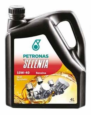

Ciao a tutti,
A me sulla mia 147 1.6 Ts 105 cv non consuma molto di olio
Bene o male consuma intorno a 1 litro ogni 6000/7000km
Auto con 165000 km circa e ha sempre consumato cosi
Tagliandi fatti sempre tra i 25000km e i 30000km
Sempre messo olio Selenia 10w-40
