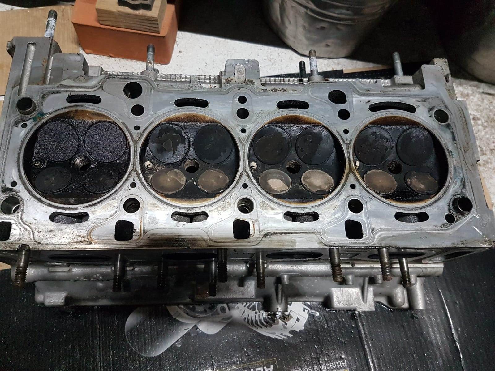

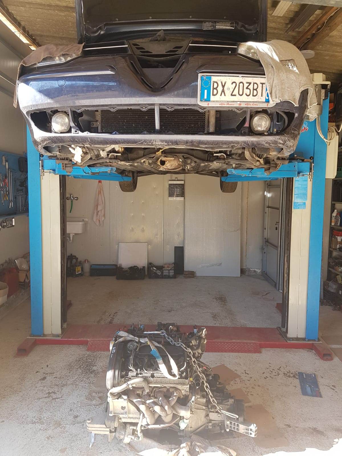

Va bhe io ormai non faccio testo..
La mia 156 2.0 euro 3 tirava 1 litro d'olio
ogni 250km
Provato di tutto.
Additivi, pozioni magiche
Asterix & Obelix,
lettura tarocchi,
viaggio a lourdes, Paolo Fox...
Pure il papa... niente da fare..
10W40
5W40
5W30
0w40
10W60 (Acea A/B consumo minore)
Con le specifiche più disparate..ma purtroppo avevo il motore conciato...

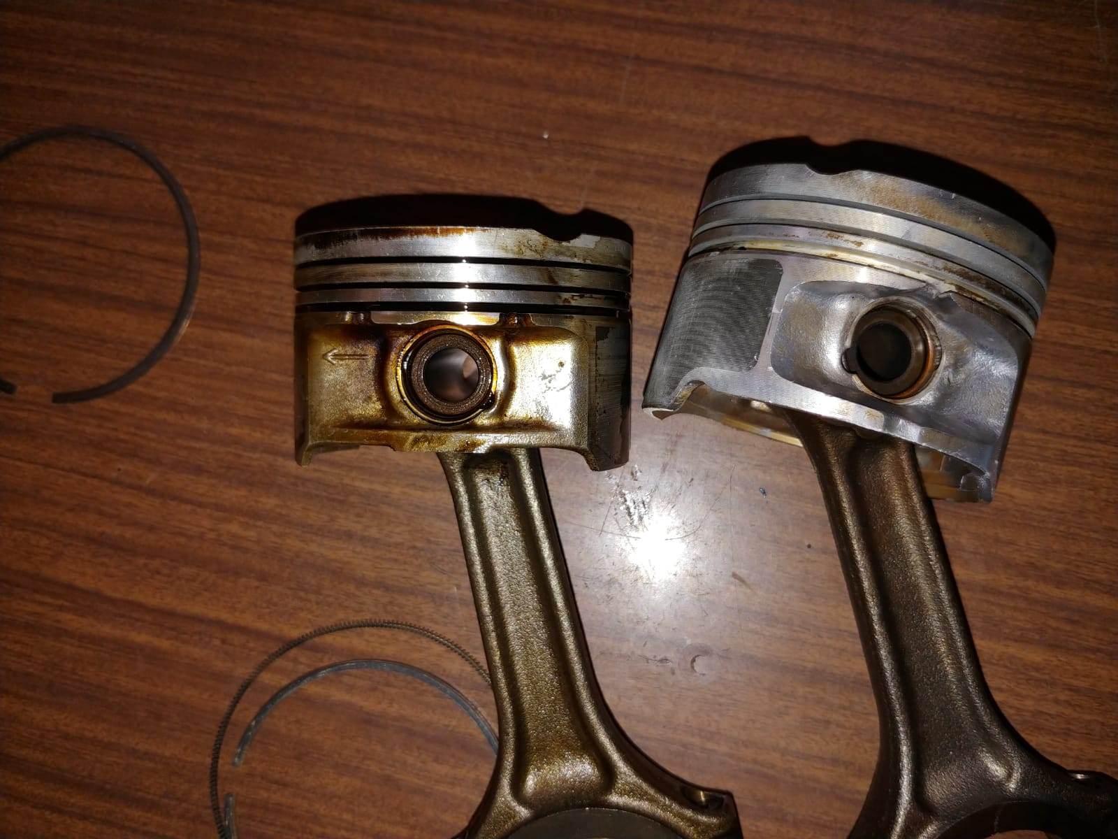

Marco, attenzione a specificare se si tratta di Motori EURO 2 oppure Euro 3
Perché c'è tanta di quella differenza che non immagini...
Gli euro 3 hanno fasce pistoni completamente differenti.
La differenza è lampante
(Ringrazio @vins_84 per le foto comparative)

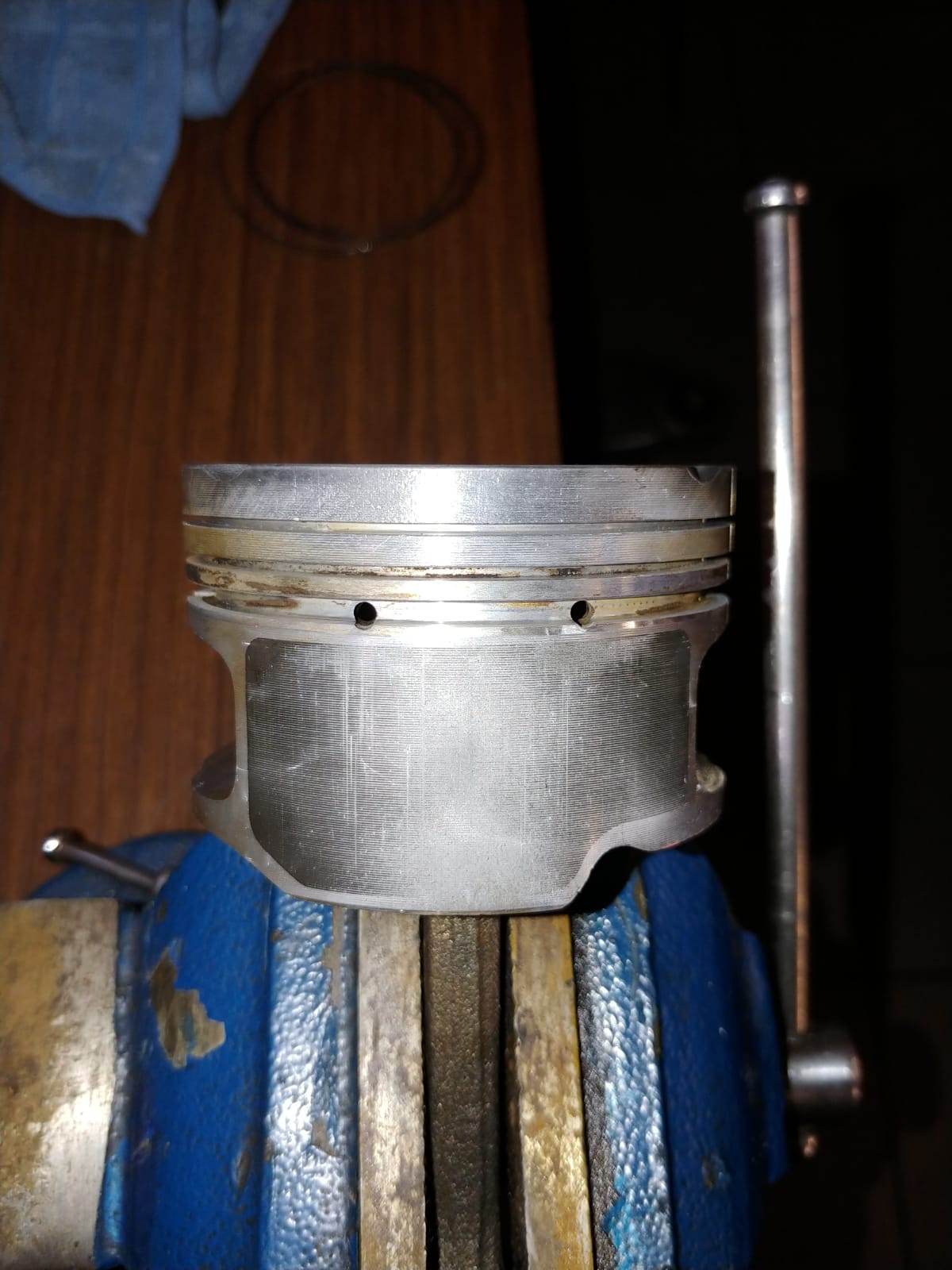

Dettaglio differenze Pistoni motori serie 1.6 1.8 2.0 euro 3 (nelle foto si tratta dei pistoni del 2.0)
Gli euro 3 non presentano i fori di recupero dell'olio nella scanalatura della fascia.
Oltre a cambiare nel diametro essendo molto più snelli e con un accoppiamento canna pistone a bassissimo attrito appunto per le emissioni.
Qui sotto invece i pistoni euro 2:
Tutt'altra fattura
Da qui il consumo d'olio.

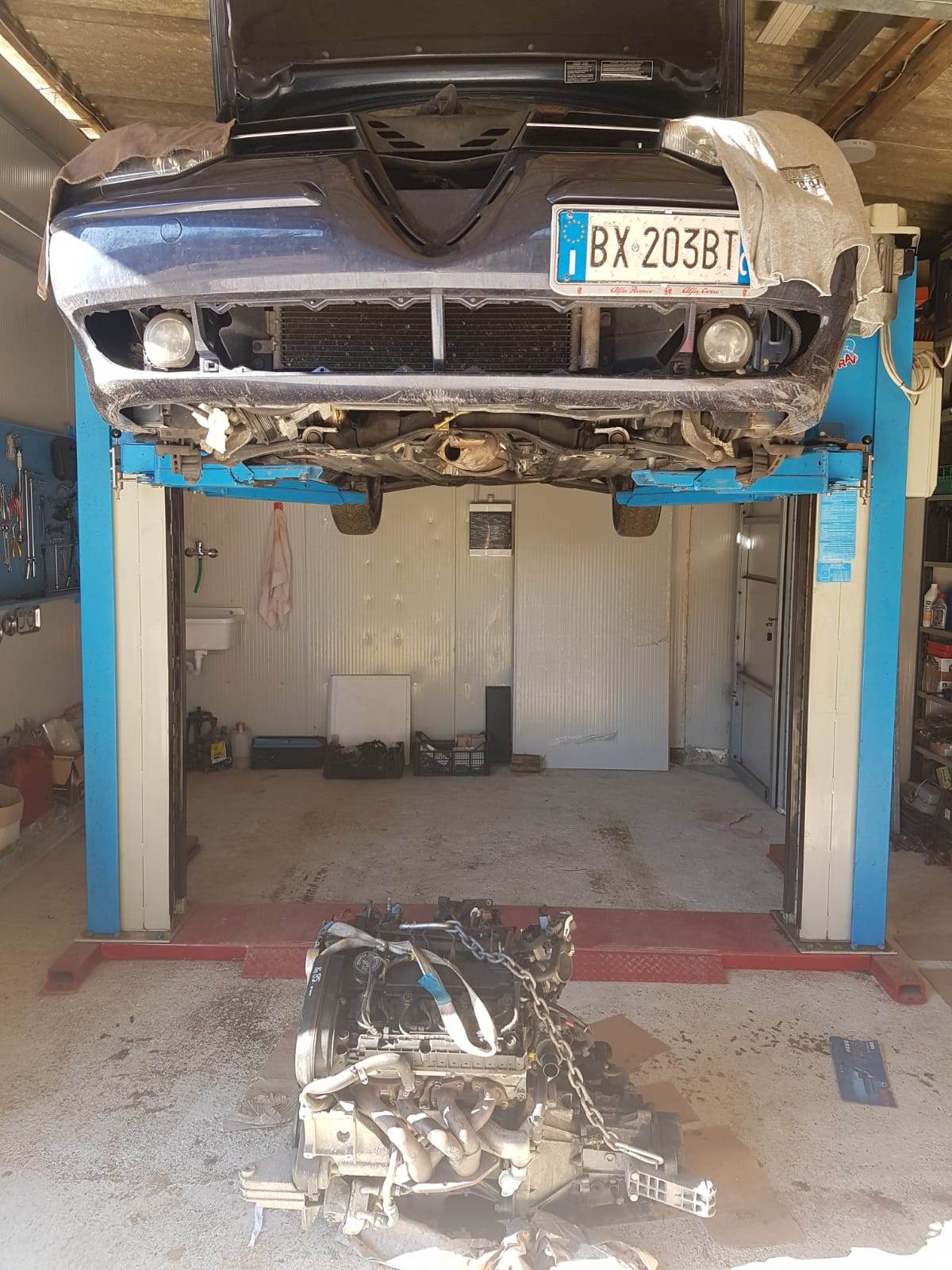

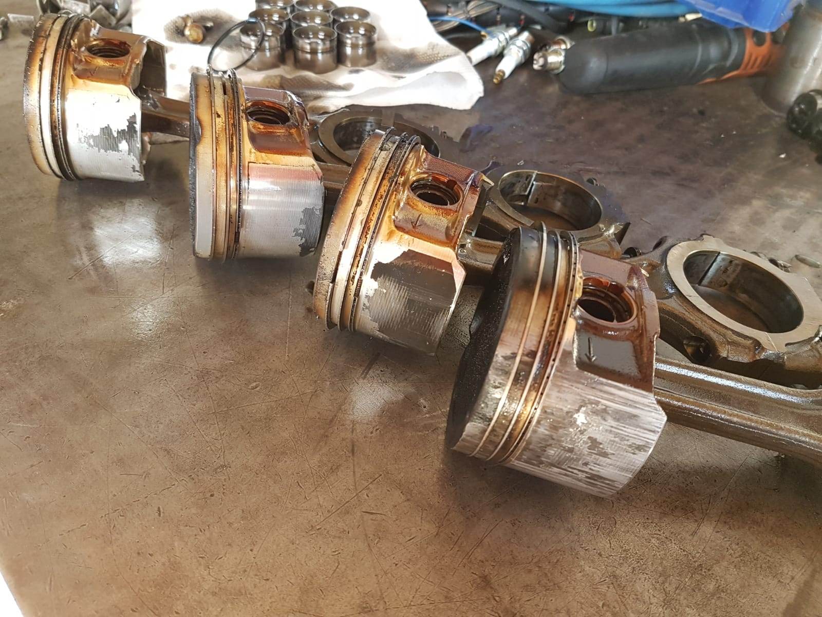

ogni 250km
Provato di tutto.
Asterix & Obelix,
lettura tarocchi,
10W40
5W40
5W30
0w40

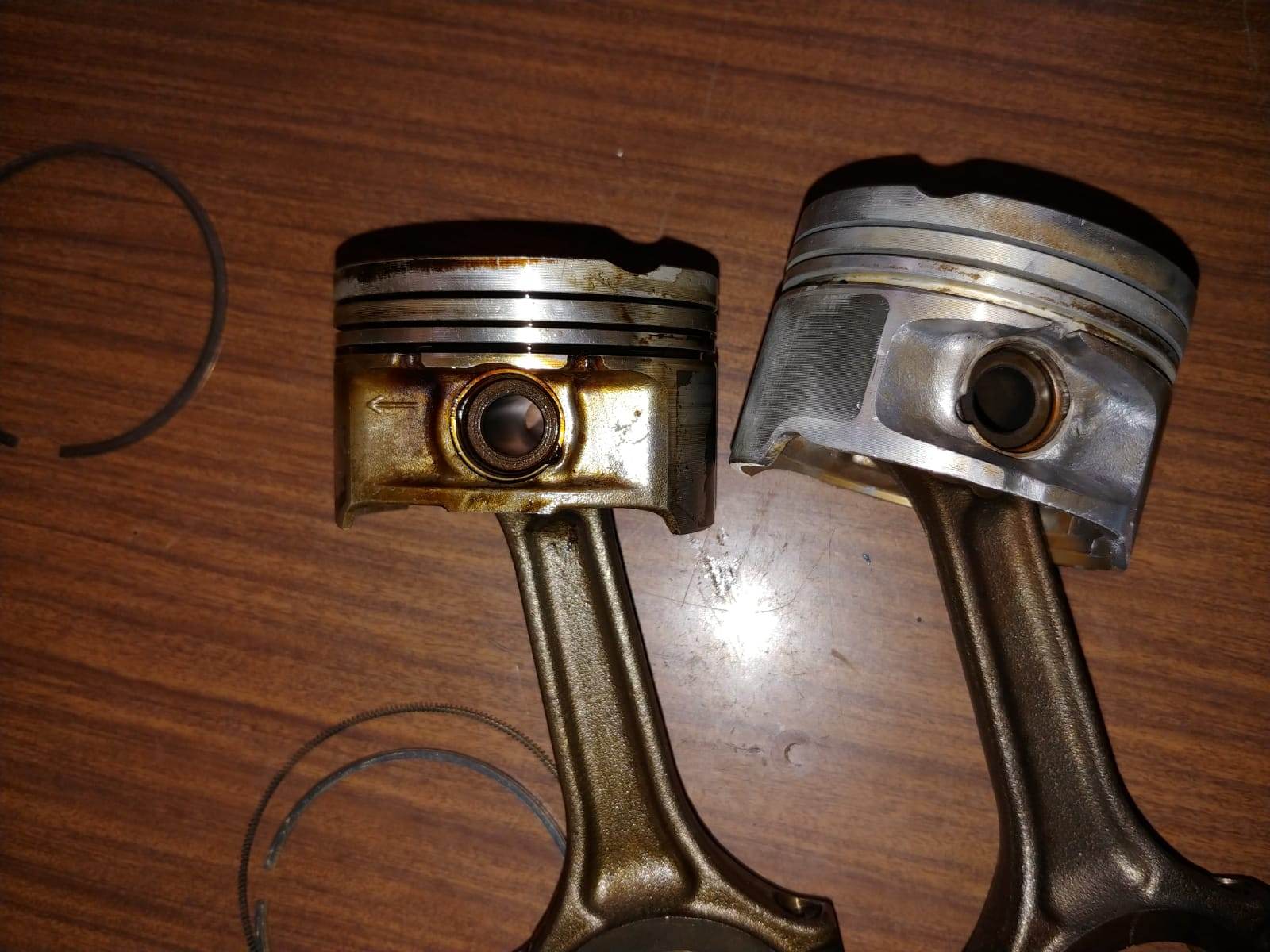

Visualizza allegato 180955

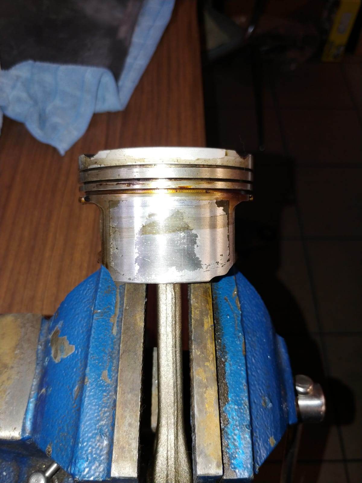

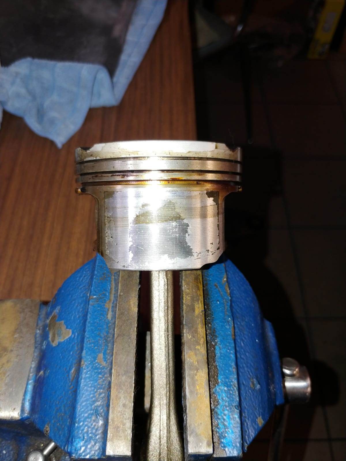

Visualizza allegato 180953

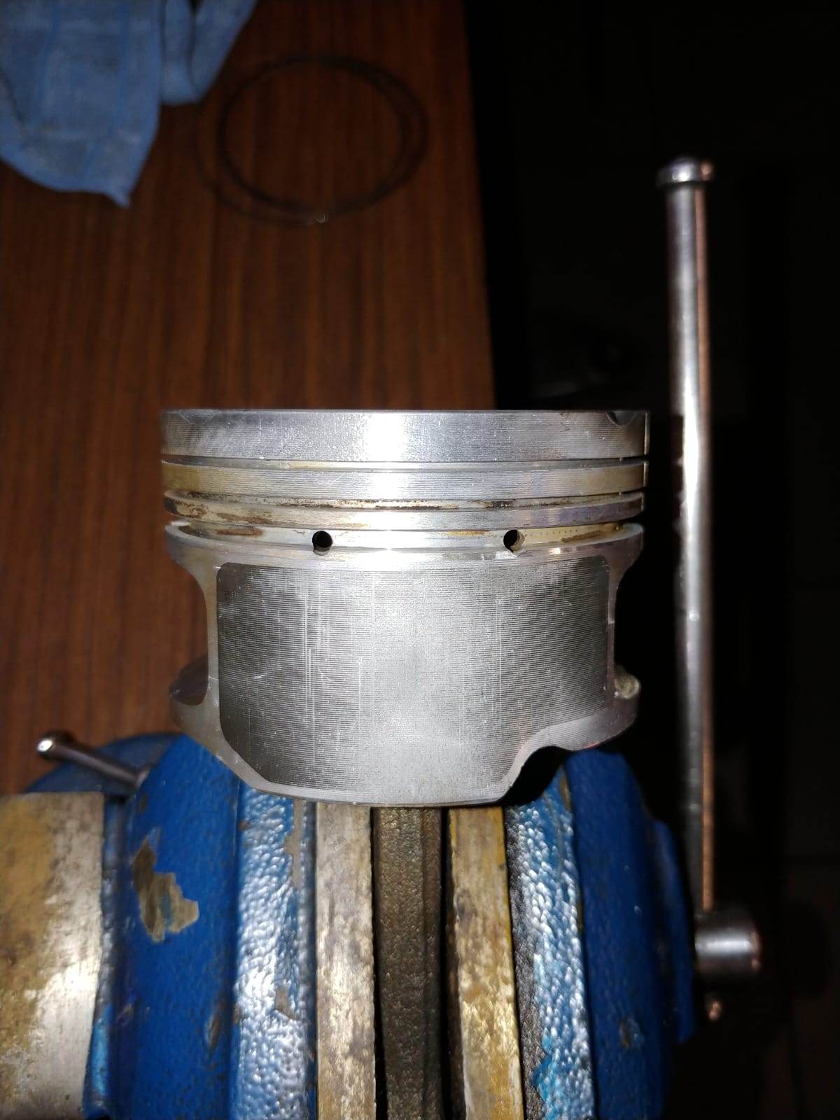

Tutt'altra fattura
Visualizza allegato 180954
