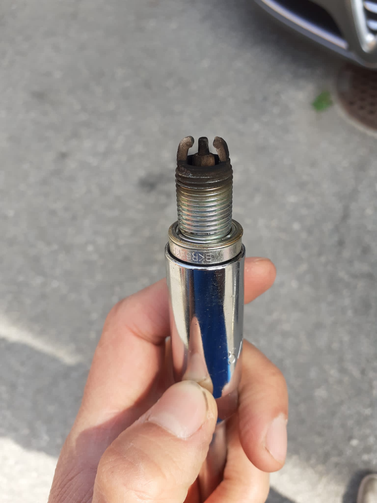

Ma che cambiba fare i cavi se magari stanno bene ? Cambia le candele perché a 130 mila km non ce ne saranno più ..

Non essere così sicuro, perché ci sono in giro certuni, che con la scusa della durata delle candele originali NGK prescritta 100 000km, le hanno lasciate lì anche per 20 anni e
200 000km... almeno vedere se davvero sono state cambiate non costa nulla
