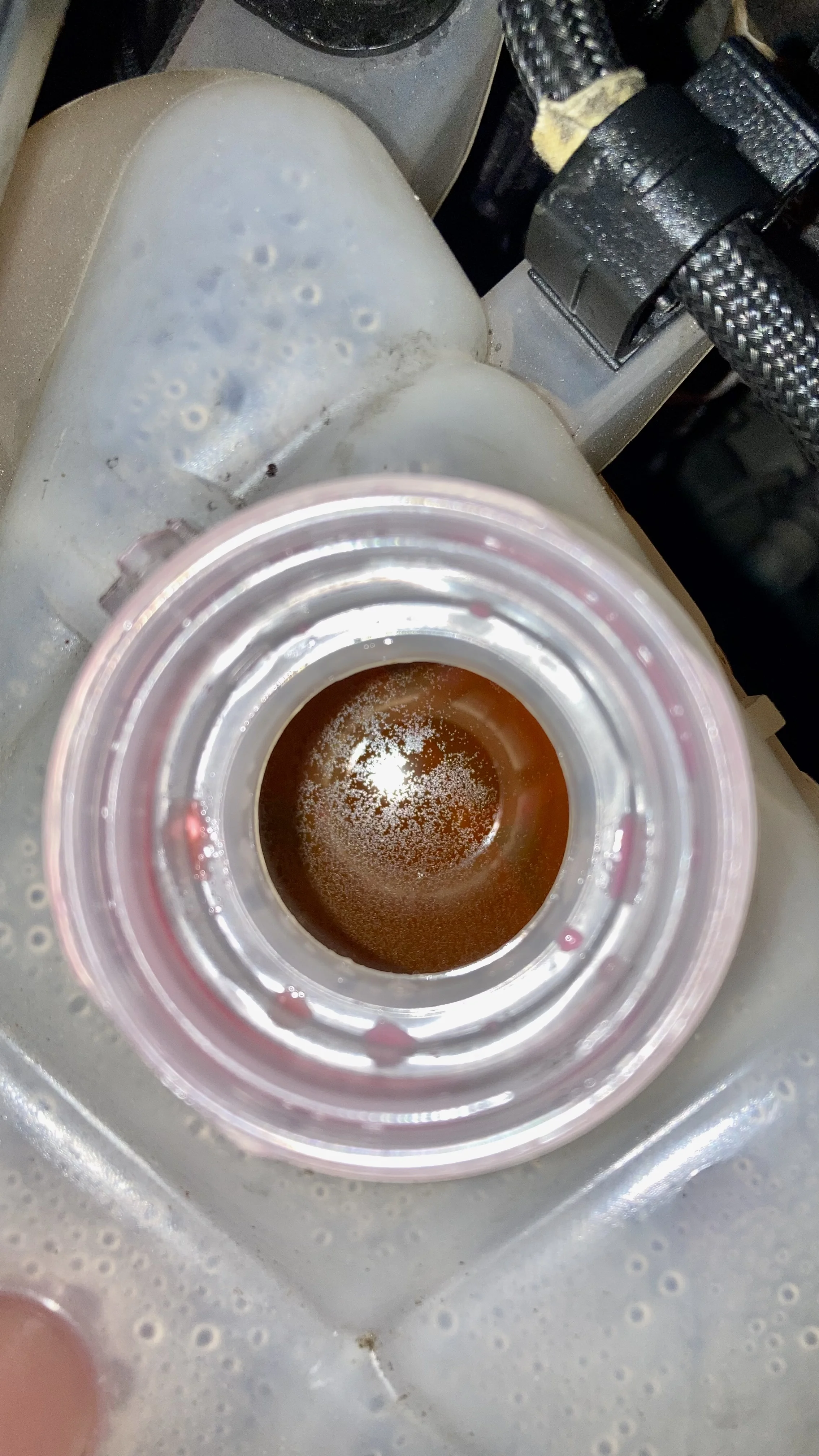

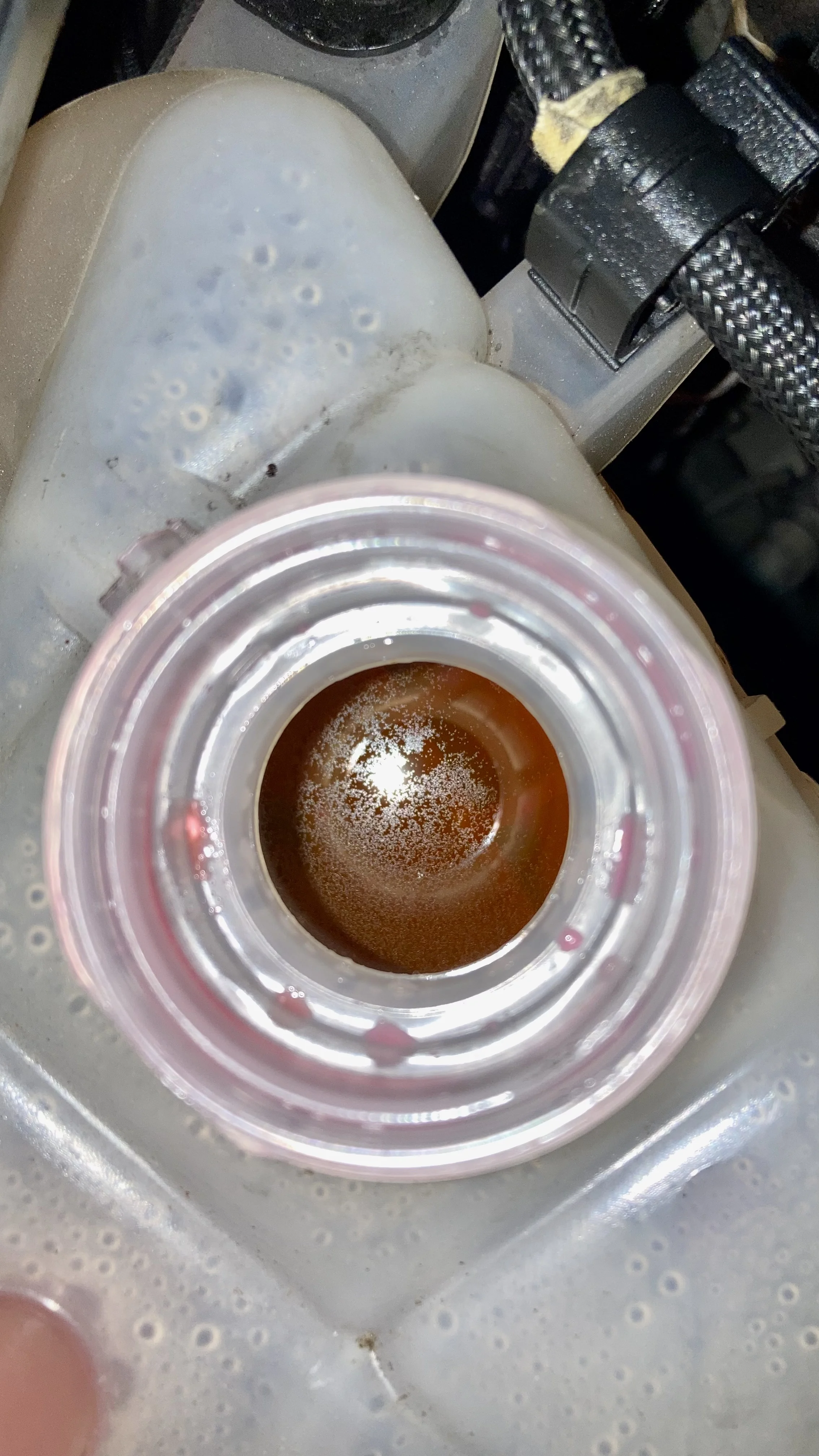

Parliamo di una Giulia 2.2 150cv del 2018 presa usata. Dopo circa un 7mila km sto notando che il liquido refrigerante, a freddo, è sceso da poco sotto il max a poco sopra il minimo.
Leggendo un po’ nel forum mi è venuta la curiosità di controllare se ci fosse olio nella vaschetta d’espansione.
Vi allego la foto, venuta un po’ scura ma ho il sospetto che quella specie di pulviscolo in superficie sia olio. Toccandolo nn è unto.
Voi che ne pensate?
    960.2 KB · Visualizzazioni: 76
Ci vuole la prova del nove con il reagente chimico. Considera inoltre che su motori sfondato di chilometri è tipico. Più comunemente si tratta del liquido vecchio che decanta e lascia la parte glicolica in superficie. Inizia a lavare accuratamente l'impianto, sostituire il liquido e poi vedi come evolve.
Io farei sostituire il liquido refrigerante per poi monitorare la situazione
