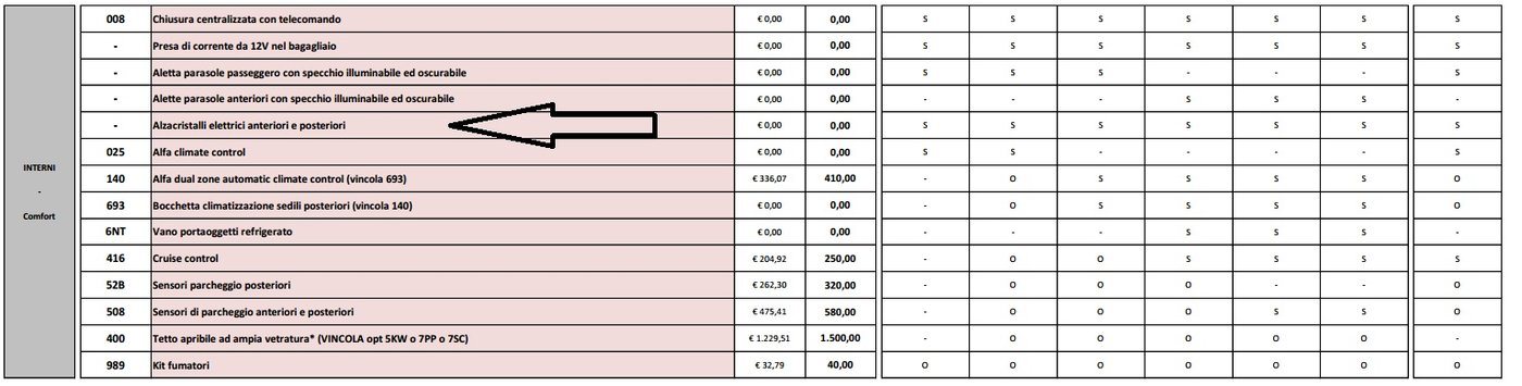

Secondo me la tua Giulietta è di provenienza estera.....
Nessuna Giulietta venduta in Italia NON ha i quattro alzacristalli elettrici
Qui sotto il dettaglio di un listino ITALIANO del 2010/2013
Visualizza allegato 129923

Da listino risulta di no ed io credo sia più attendibile il listino ufficiale Alfa piuttosto che un sito internet
Comunque con il numero di telaio si risale facilmente alla provenienza.
Non pensare alla carta di circolazione, ci sono mille modi per mascherare la provenienza.
