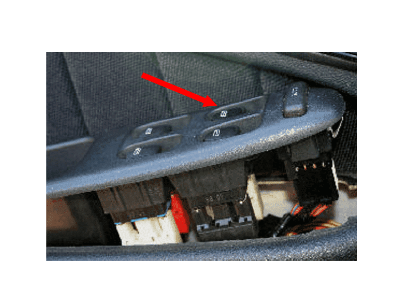

Non so se posso postare in questa sezione, ma la levetta alzacristalli latro guida è abbastanza lasca, nel senso che appare avere una resistenza minore rispetto a tutte le altre tre. E' possibile secondo voi cambiare questa levetta e sostiuirla con un'altra delle tre che sembrano in ordine?

Verificherei la fattibilità della cosa perché, ad esempio, nella mia Crosswagon i 4 pulsanti degli alzavetri sono chiaramente marcati con colori diversi che corrispondono a precisi connettori del cablaggio e penso che la cosa non sia solo dovuta alla diversa gestione che c'è fra anteriore e posteriore.
Anche come ricambio sono codici diversi
Detto questo poi non penso sia difficile trovarne uno in sostituzione da un demolitore ed, in ogni caso, anche come ricambio il costo non è esagerato, sui 40€
